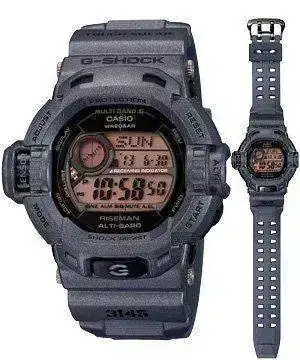

Llevaba tiempo pensando en comprarme un autentico todo terreno para hacer deporte, enduro, mtb y esas cosas ( para estos menesteres venia usando un hublot quartz de pedida que la verdad ha dado el tipo pues al ser tan plano ha sobrevido a todo sin un arañazo) pero siendo el reloj de pedida y aunque duerme en la caja su estropicio me podria salir muy caro
Asique me puse a mirar y me gustaban los tissot T Touch pero para mal tratar o dar mala vida a un reloj me parecian caros, en definitiva el elegido ha sido un rteloj diseñado a tales fines un CASIO G SHOCK radiocontrolado, que no he conseguido controlar::Dbt::
Eso si una vez comprado me voy tener que matricular en ingenieria, madre mia no hay manera de entender el barometro, el altimetro y menos de ponerlo en hora correctamente, pero ya le dedicaremos tiempo.......
Ni decir tiene que desde los 14 años que tuve mi casio calculadora no he vuelto a tener un digital y mola:yhoo::
Ahi van una fotillos
Uploaded with ImageShack.us

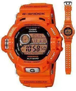

A ti el reloj que te hace falta es este!!! El reloj chuletas!!!
