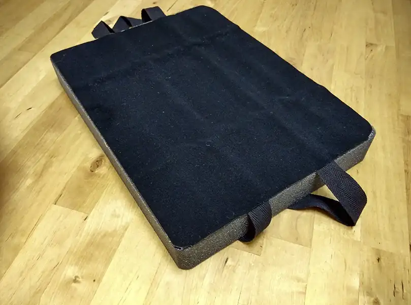

Dentro de poco llega mi cumple y mi MDD decidió que no podía tener todos los trastos por ahí en cuarenta cajas.
"Vete mirando una caja para todos tus relojes (o por lo menos la mayoría)" y me dio carta blanca dentro de un orden.

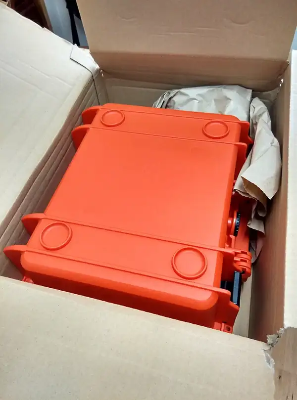

Siempre me han gustado las cajas tipo Peli o las de los invicta amarillas, pero me parecen una exageración de precios para guardar unos relojes que no voy a lanzar a las Marianas.

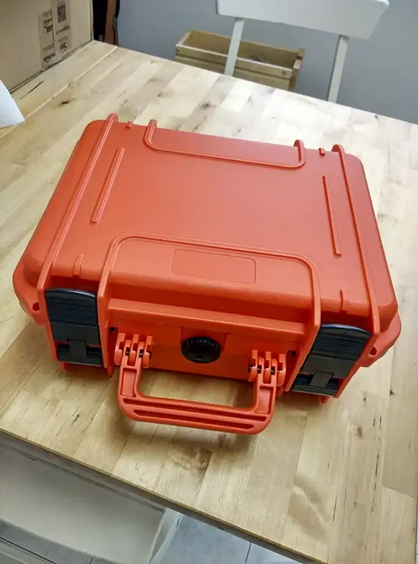

Encontré en Amazón ésta por 43€ https://www.amazon.es/Max-MAX300S-0...=UTF8&qid=1467206631&sr=8-1&keywords=max+300s
Ese naranjitoooooo

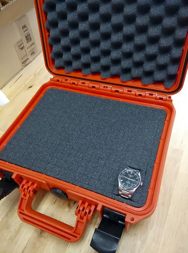

● External dimension: 336 x 300 x H 148 mm
● Internal dimensions: 300 x 225 x H 132 (99+33) mm
● Weight: 1,75 kg

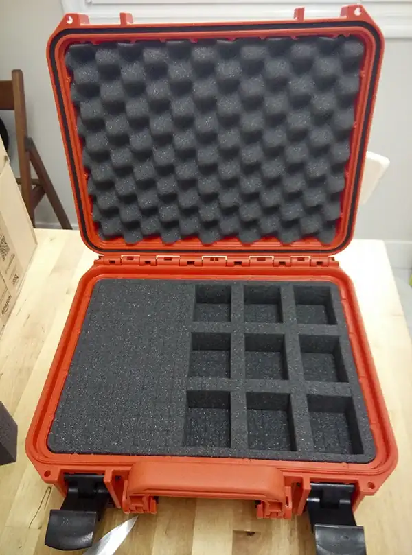

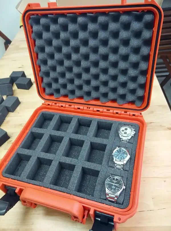

Como las buenas, tiene la espuma precortada en daditos de 1,5cm de lado. Sólo quedan unidos por el centro de cada cara. Con un cuchillo afilado rápidamente haces el hueco necesario.
Aquí haciendo la primera prueba de tamaño:
Decidí hacer tres filas de 5 unidades, ancho de 45mm para cada hueco y 15 mm entre huecos. No uso relojes muy anchos.
El problema es que me quedaba con hueco para 15 relojes y la caja tiene casi 15cm de alto.
Viene con una capa de almohadillado en la tapa y en la base y dos capas gordas de por medio. Si copiaba el mismo diseño en la inferior me chocarían los relojes de las dos capas y sería complicado sacar la capa superior.

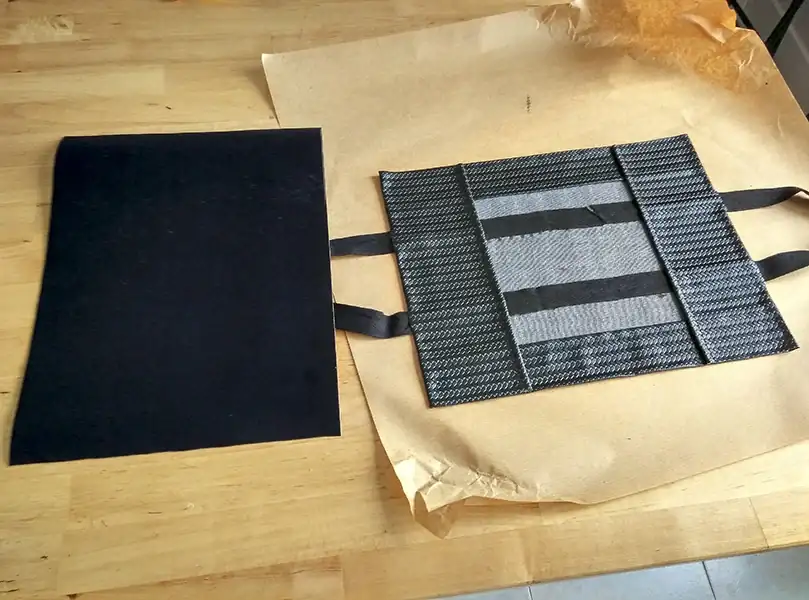

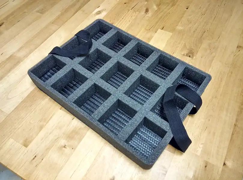

Decidí hacer una bandeja con asas que pegaría a la capa superior, protegiendo a los relojes inferiores y facilitando la extracción.

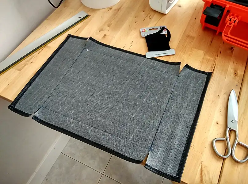

Me fui al chino y compré un salvamanteles de plástico negro con textura, papel adhesivo con acabado aterciopelado negro y cinta de tela negra. No creo que llegó a 5€. El pegamento ya lo tenía.
Tomé medidas y a cortar, doblar y pegar.

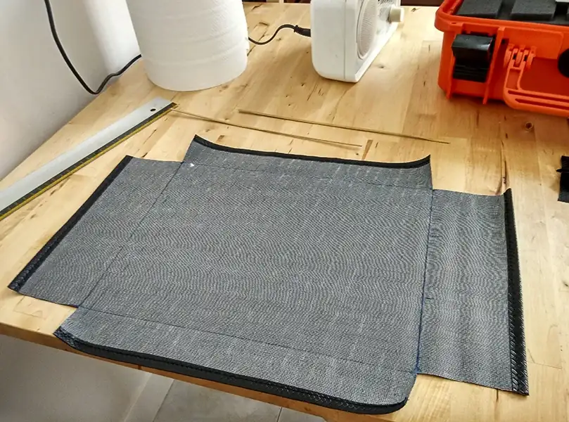

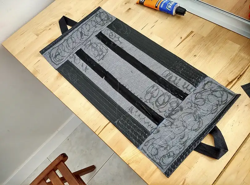

Si os fijáis en la foto anterior hay dos palitos de bambú que llevaba el salvamanteles para rigidizar los bordes. Los pegaré a lo largo debajo de la cinta para rigidizar también mi base. He hecho unos cortes en el doblez para pasar la cinta.
Pegados los dobleces esperando al papel adhesivo que irá en contacto con los relojes de la capa inferior.
Nivel superior y bandeja pegados!!
Para que se vea como queda por debajo:
(El manchurrón que tiene es agua, no preocuparse)

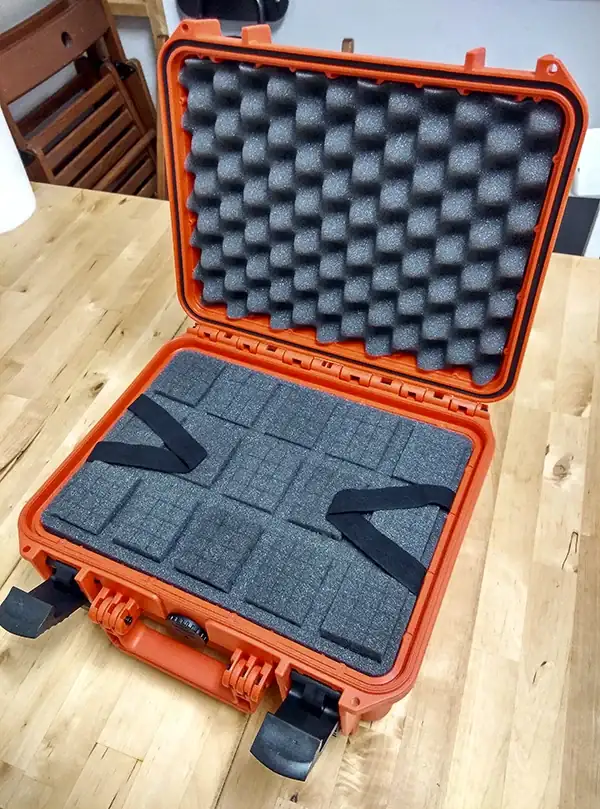

Finalmente colocado el conjunto en su sitio:
Como veis me ha quedado una caja resistente para 30 relojes por poco dinero.
De momento está vacía porque hasta el 17 de julio no me la darán los crios, se supone que yo no se nada :innocent:
¿Que os parece?
