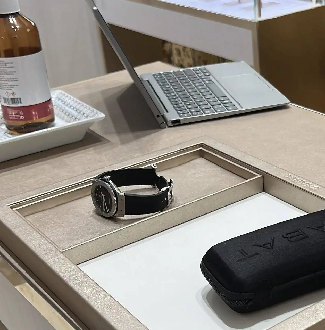

vamos hombre, una foto al menos!
Le hice esta foto antes de despedirme de él 🤣

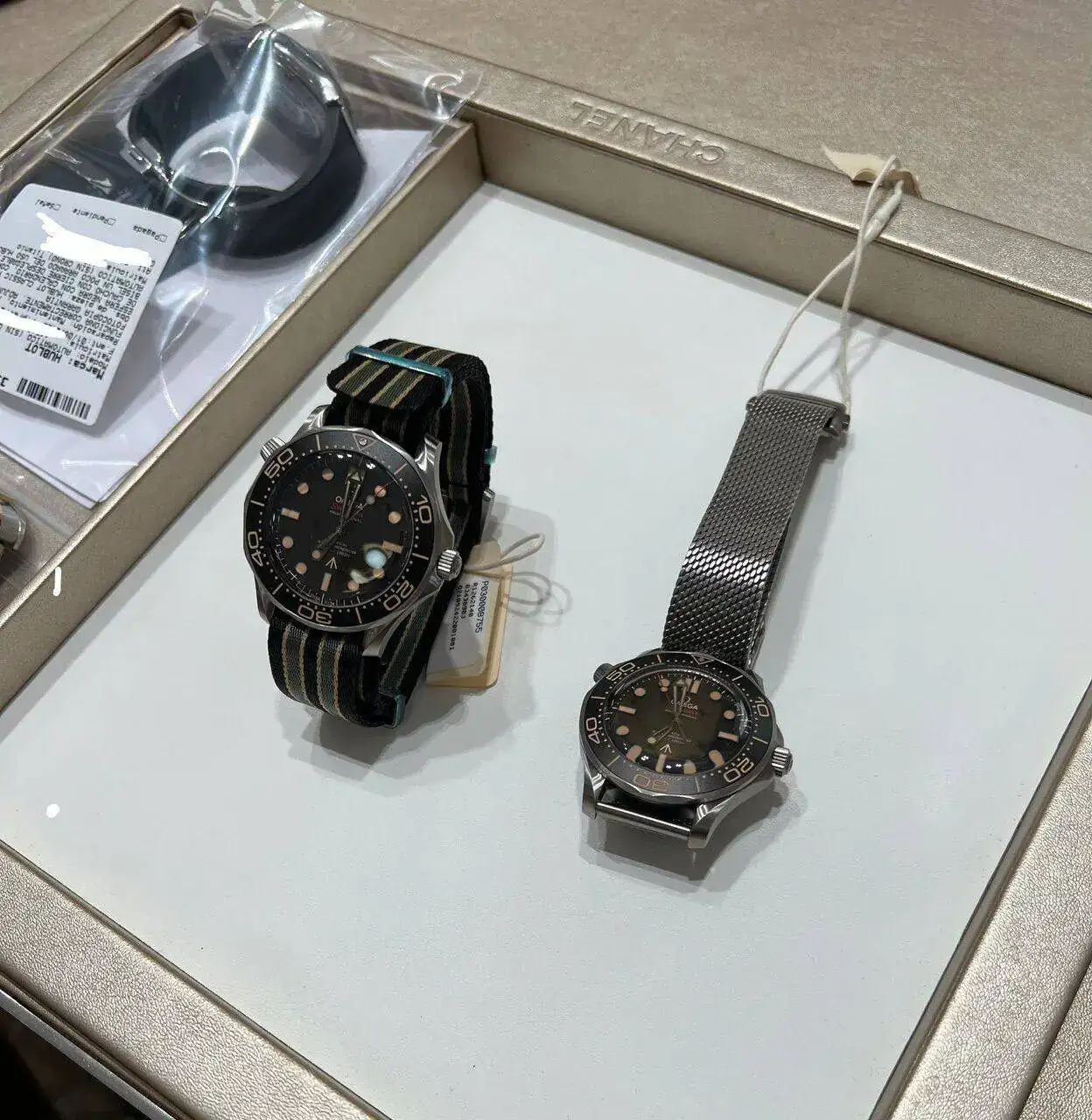

Aquí calentando motores para la siguiente con el lisiado empaquetado al lado. Esto es un no parar…
Espero que os sirva @werozen @caminos ;-);-)
