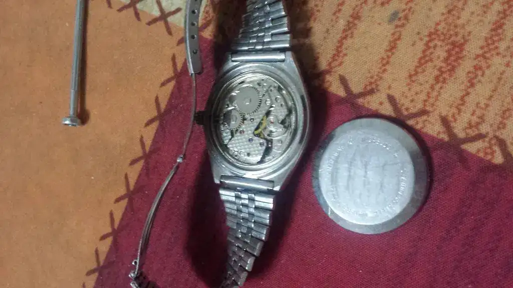

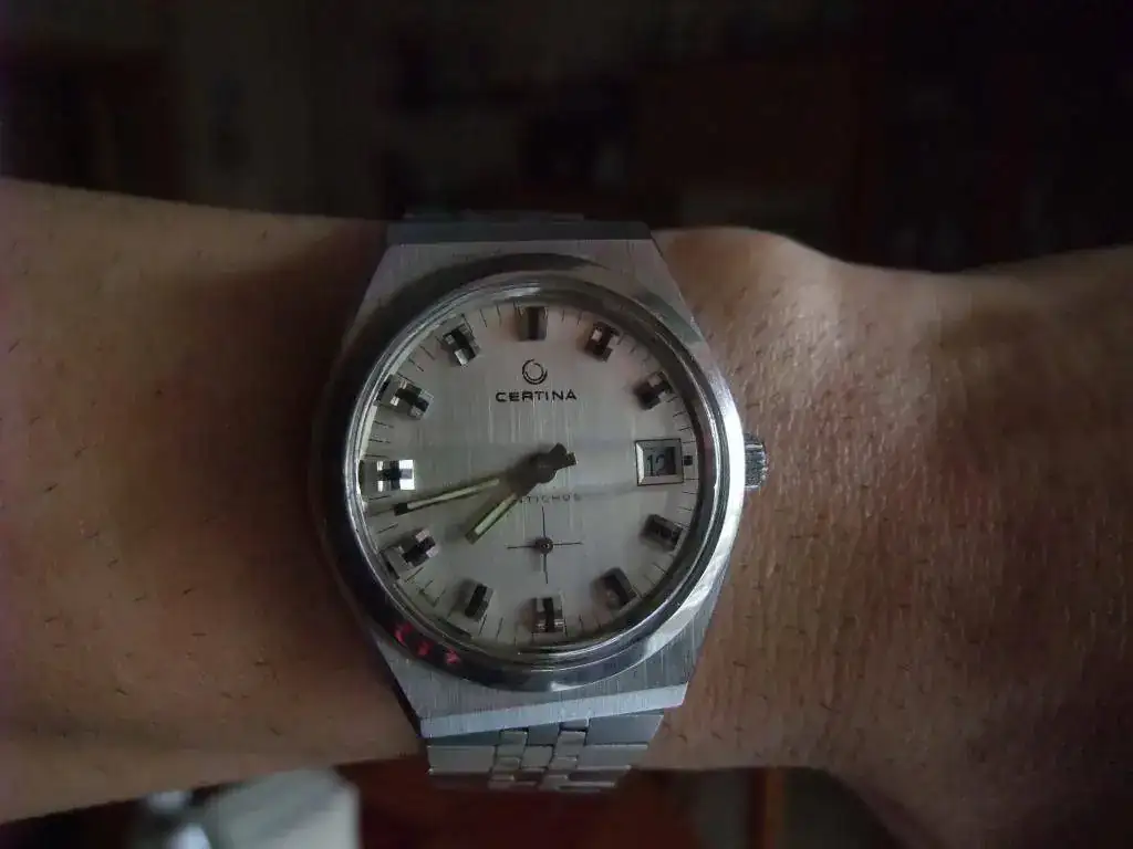

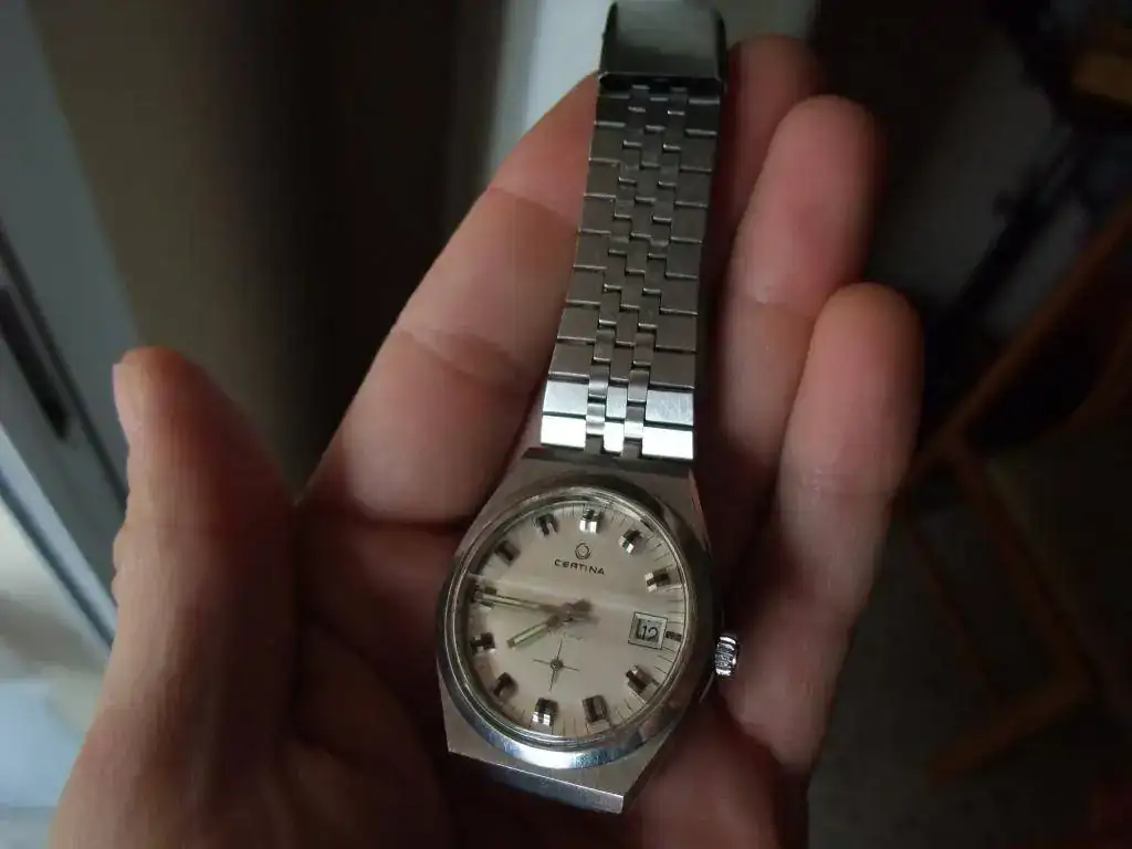

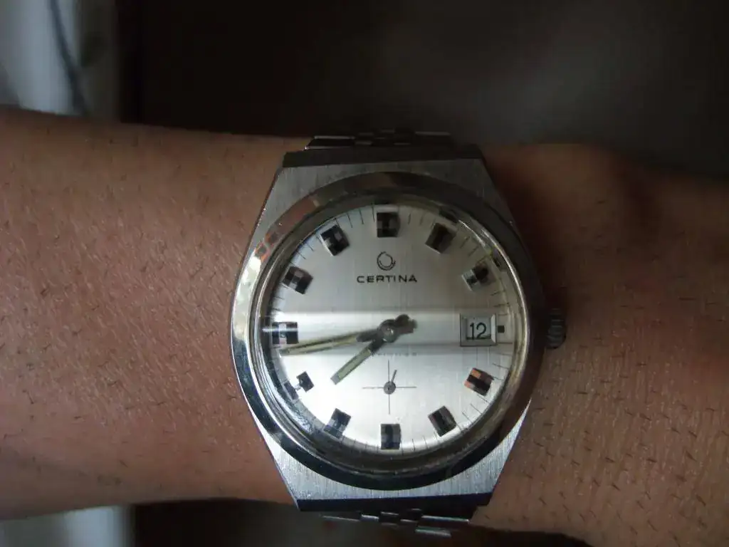

hola amigos, como os dije en la presentación, aquí traigo el reloj que me regalaron en la comunión, he intentado buscarlo en imagenes de internet pero nunca vi uno exactamente igual, seguro que vosotros sabeis dar información sobre él.

Para mi es muy raro ese Certina. ¿Seguro que es Certina? Habría que tener unas fotos más grandes y con más detalles de su interior.
Yo no soy experto en este tema pero no me cuadran esas piezas con la calidad que he visto hasta ahora en los Certinas. Todo desde la lejanía, claro.
rafeixon, podrías poner una buena y más grande foto aunque solo sea del calibre.
uff, pues si por mi fuera lo abriria pero no tengo prensa para cerrarlo y cuando lo abrí para ajustar el retraso que tenía, lo tuve que llevar al relojero porque lo intenté pero no se quedaba cerrado del todo, en el armis pone hong kong made y en la tapa trasera: waterresistant (así todo junto) antimagnetic, incabloc all stainless steel. en el calibre no pone nada, al menos a la vista.
Amigo eso es una boda. El calibre parece ser un FE 233 o familia. Certina jamás monto un France Ebauches......

Tiene pinta de ser un Fhf.
Después de lo que hemos visto últimamente por aquí, creo que Certina en aquella época monto de todo.
Amigo, yo tengo uno de la misma época, finales de los 70 o principios de los 80, decadencia de Certina, efectivamente montó cualquier cosa de cualquier sitio. Este vino de regalo en alguna compra, dude algún tiempo que fuera autentico, pero si, lo es. Un saludo

Me suena como la restauracion de un thermidor, y el esferista se confundio de marca, la esfera se nota restaurada y reciente, pudo ser un justina tambien y quien restauro la esfera confundirse de marca.
El calibre es un fe 233, creo que el Sr Cler no los monto. Si monto ETA y Peseux.Y algunos mas pero FE no e visto nunca.

He estado comparando con alguno de los mios y como te comentaba Kalimocko es un FE creo que 233.
