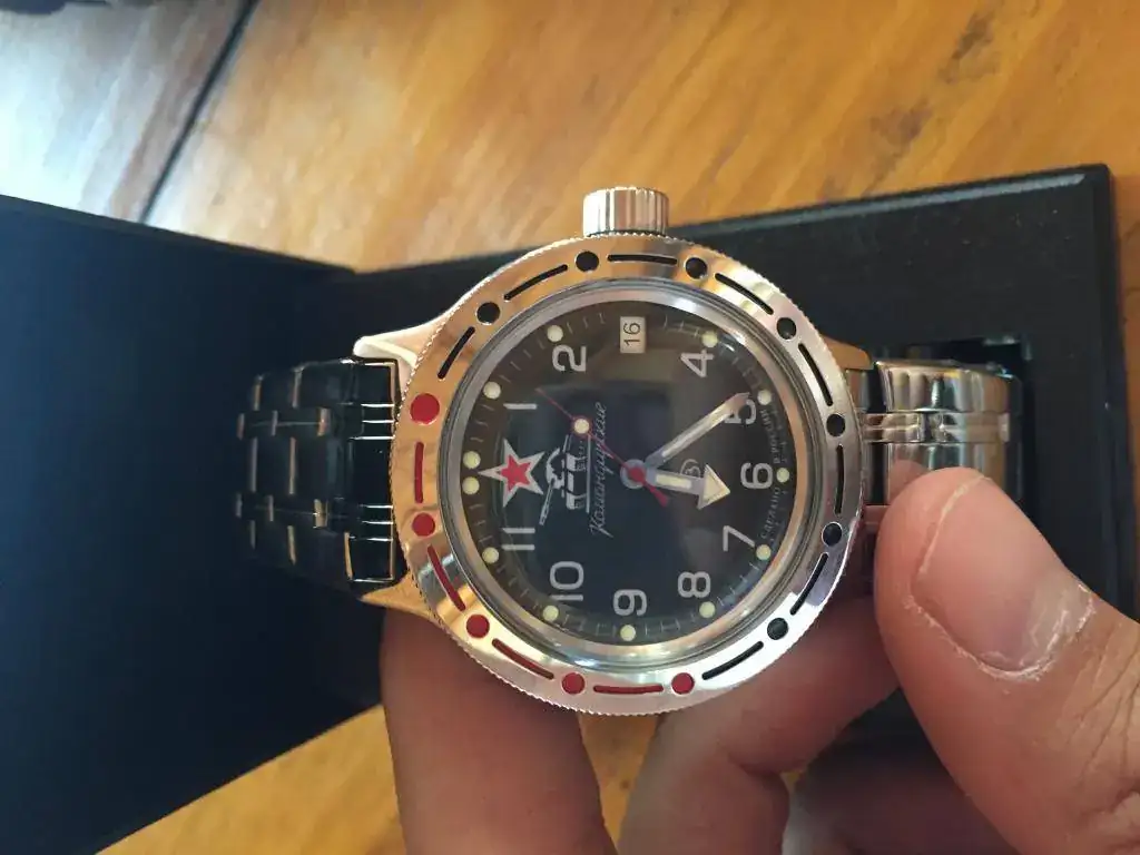

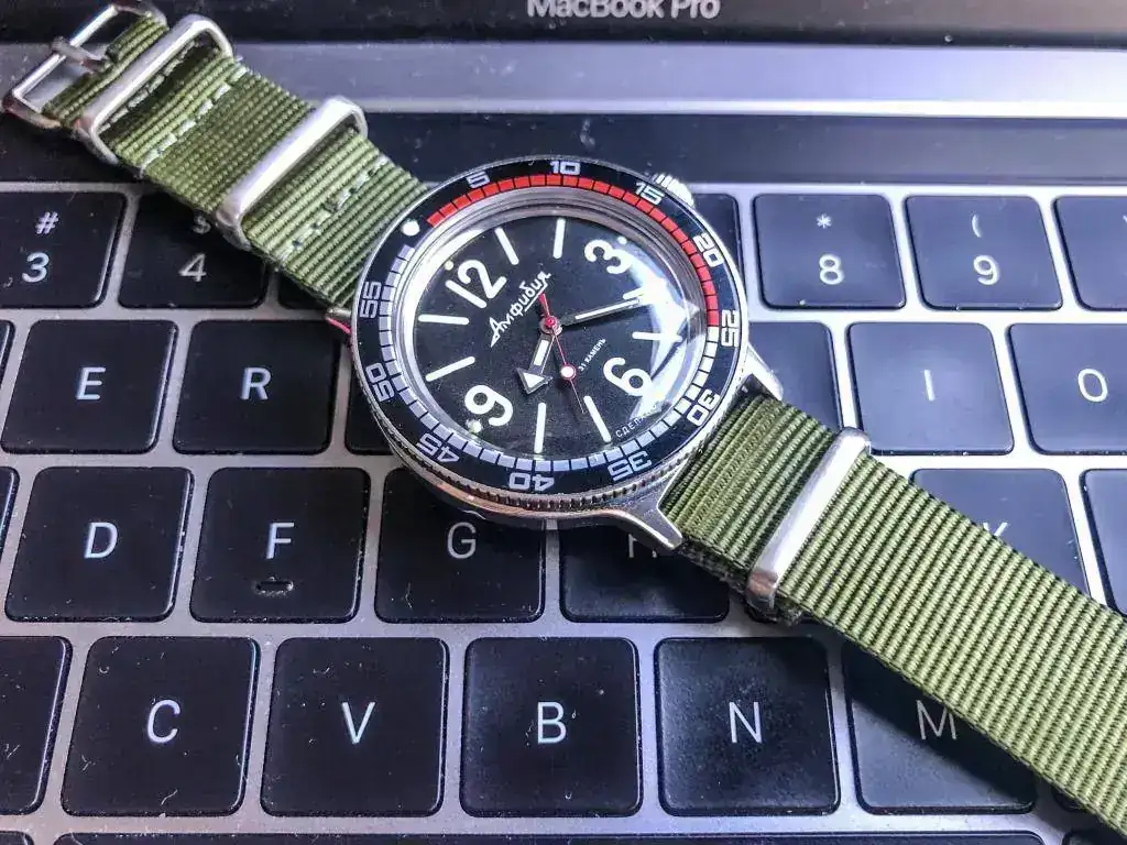

Hola! os presento mi Vostok Amphibian 420, el cual compré en un viaje a Moscú, en el mercadillo de Izmailovo. La verdad que no recuerdo exactamente el precio, pero no distaba mucho de sitios de internet como meranom, y me hacía ilusión traerlo directamente de allí.

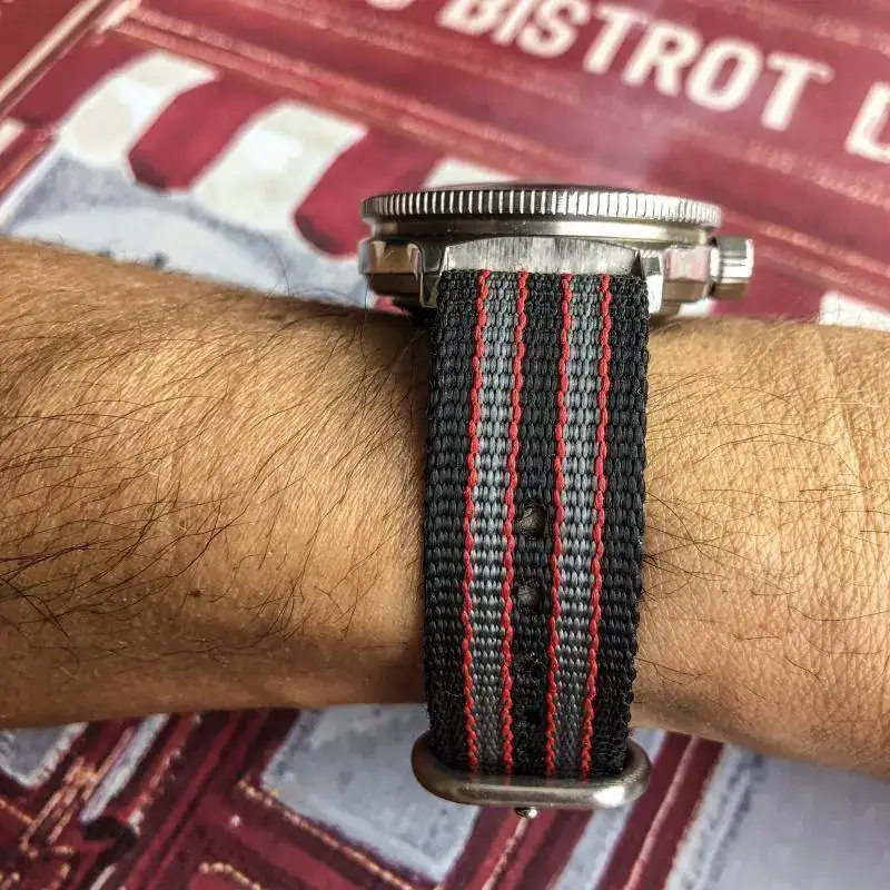

Con el tiempo le cambié el bisel por uno tipo rally:
y le cambié el armis por una nato.

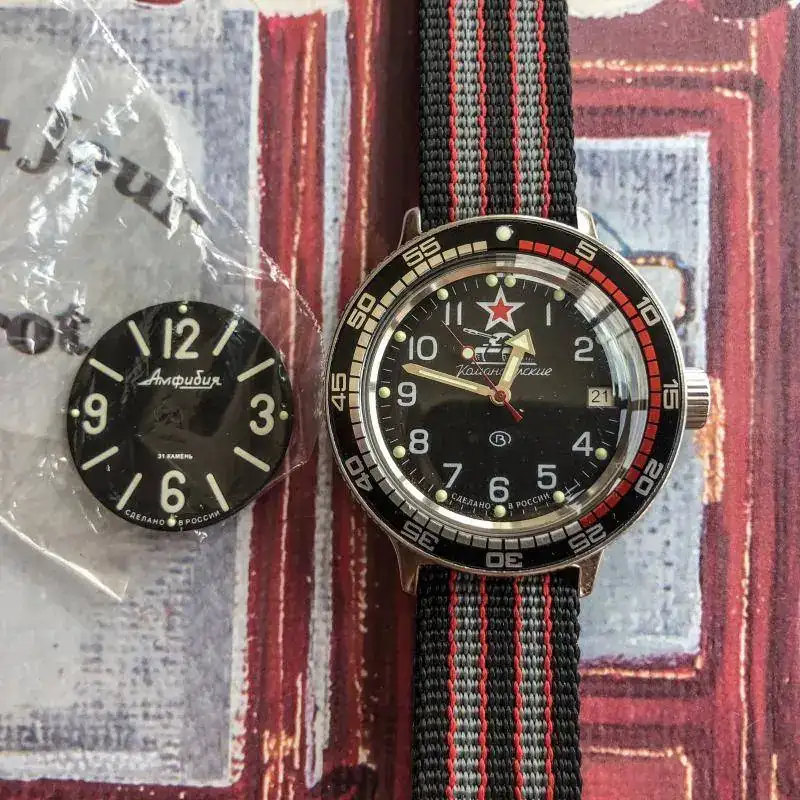

Pero de siempre lo que me ha echado más para atrás fue el dial... no acababa de convencerme ni el tanque ni la estrella roja, y por supuesto cansado del cambio de fecha... así que opté por comprarle un dial nuevo, que me acaba de llegar:
La cosa es que estaré por Madrid un par de semanas trabajando, y me gustaría llevarlo a algún relojero de confianza para que me lo cambiase (yo por ahora no me atrevo)... he leído que hay uno cerca de calle Alcalá que creo que me iría bien pues dormiré por el barrio de barajas... si conoceis alguno por allí escucho opiniones! que precio aproximado puede tener un trabajo así??
Saludos y gracias a todos!
ACTUALIZACIÓN:

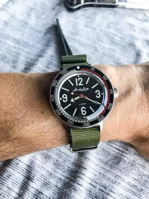

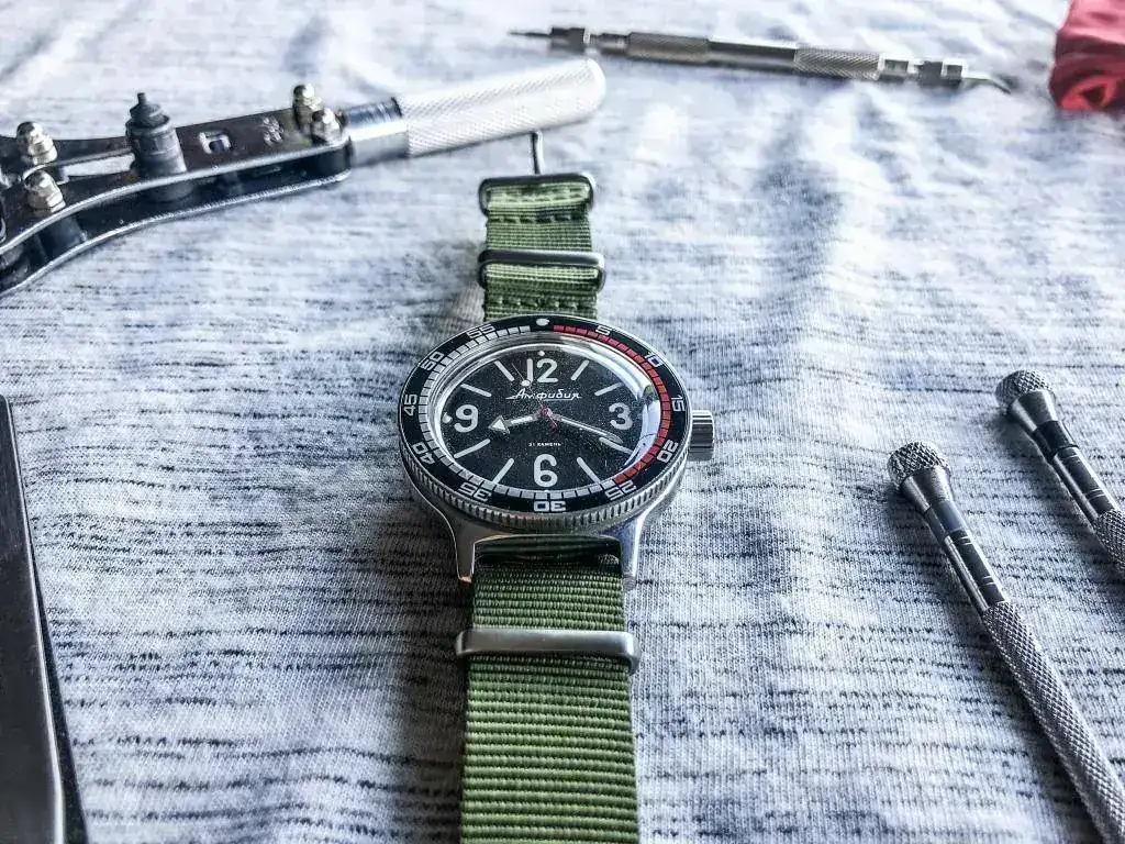

Finalmente me he venido arriba y con ayuda de youtube he conseguido cambiar el dial... más fácil desmontar que montar, y he tenido la mala suerte que me ha saltado un punto del lumen (que tendré que llevarlo a un profesional en un futuro). Pero aún así contento con el resultado! Dejo algunas fotos. Parece que hay suciedad en el cristal pero es efecto de la imagen...

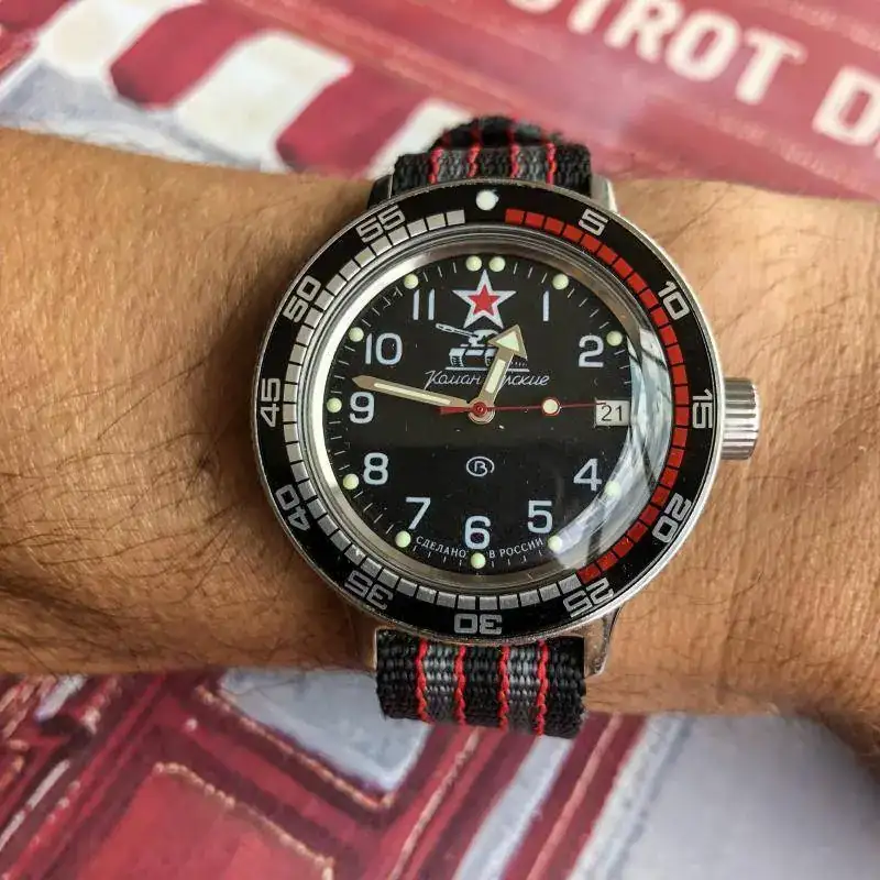

Acabo de terminar de cambiarlo y efectivamente para volver a montarlo he sudado la gota gorda jajajajaja pero bueno, ya con la satisfacción del deber cumplido :)

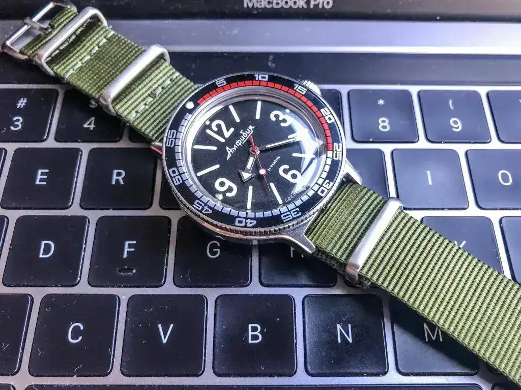

Este ha sido el resultado final, he sudado y he tenido el infortunio de que un punto de lumen se ha despegado, pero bueno contento con el resultado igualmente. Para mí todo un logro :-P
También le he cambiado los pantalones y así parece que tengo anfibia nuevo :ok:: (en las fotos aparece como suciedad en el cristal pero es efecto de la foto 😉
Enhorabuena por atreverte y lograrlo!
Ya no tendrás miedo a lo desconocido si algún día te apetece cambiar agujas pues has tenido que quitarlas y ponerlas.
Respecto al punto de lumen pues un "incidente", en mi último mod perdí la mitad de un punto, a las 7 creo, y aún no se como pasó pero no le doy importancia, se ve en fotos pero en vivo es casi imperceptible... no obstante tengo que probar alguna forma de recuperarlo/disimularlo para quedarme totalmente satisfecho.

Exacto, siempre hay una primera vez, está bien intentarlo siempre y aprender! pero es cierto que el punto del lumen me ha dejado un sabor agridulce... quizás intente pensar al verlo que fue la primera vez que me atreví a abrir un reloj jajajaja

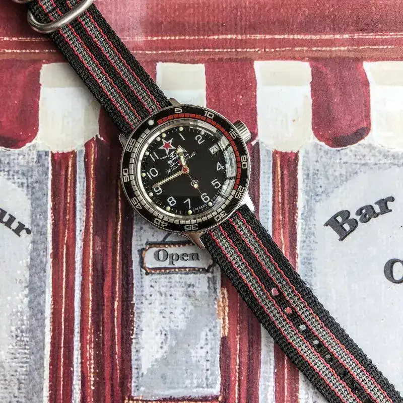

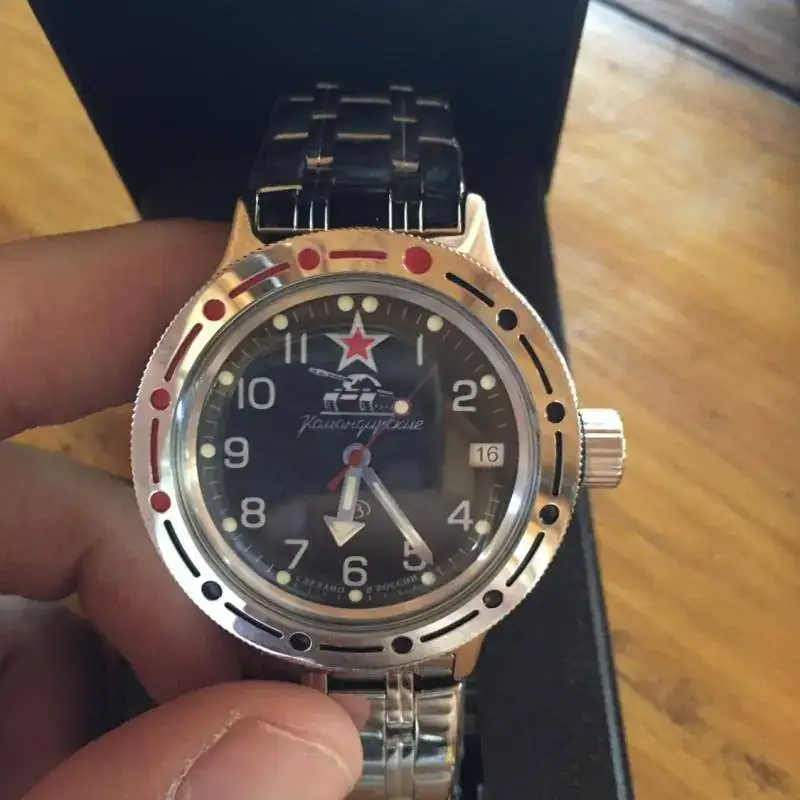

Una pregunta: La aguja de la hora también está modificada? Tengo un Komandirkie y no es la misma. Quizá lo compré modificado yo.
Gracias!
Ajunto foto de internet que es como el mío.
