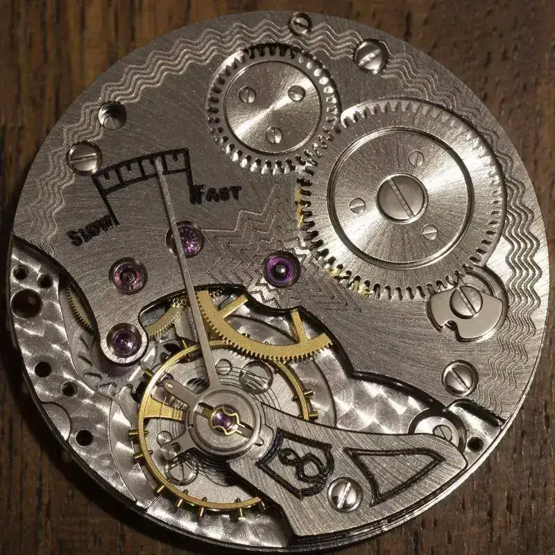

hola a todos!
Bueno, pues eso!... hace 6 meses presenté aquí El "como se hizo" de mi primer y único "frankie" todo made in china con maquinaria 6498, hasta ahora estaba yo mas que contento con mi flieger de cuerda, no le entraba agua, una precisión asombrosa y me relajaba mirar el vaiven de su volante, pero hoy al ponermelo después del curro se ha caido de una altura de unos 60cm. y ha dejado de funcionar, aguanta la cuerda hasta el tope, pero al liberar el "gatillo" que sujeta la rueda para que no se libere el muelle de la cuerda (no se si lo digo bien) no se libera nada, parece que el muelle aun que esté cargado no haga fuerza sobre ningún mecanismo. Mi pregunta para los expertos es si mejor no liarse y hacerme con otro mecanismo o tengo posibilidades de arreglarlo yo mismo??
Un saludo!!!

Manda fotos del calibre a ser posible de buena calidad y con bastante aumento, de delante y de detrás, y te podremos aconsejar.
Posibilidades puede haberlas , pero enseña la máquina para ver si te podemos ayudar
Cram.-
Eje volante casi seguro.con unas pinzas mira a ver con cuidado so tiene juego.tambien puede ser que del golpe el ancora se haya saltado de posición. Aunque si tienes todo un 6498 o generico es lo mas barato de la composición

Aquí van unas fotos de de frente y de atrás, puedo ampliar bastante cualquier parte que me digáis o hacer mas fotos, me gustaría poder arreglarlo yo mismo, por pura satisfacción personal!
Has probado a mover el volante con el dedo un tic suavemente a ver que hace debiera moverse y parase en esos giros debieras de ver el ancora y su rueda girar también.otra opcion es coger una pinza y ver si el volante tiene juego
Mover apenas el volante, a ver si hay juego lateral y está como medio suelto.
si es así, el eje de volante se rompió.

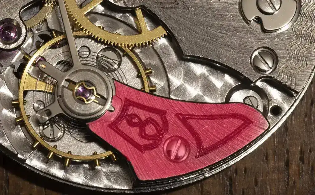

Pero la verdad es que ya vuelve a latir el puñetero!! He quitado la tapita que marco en rojo (lo siento, no me conozco los nombres de las piezas todavía) y al tira cogerla con las pinzas he visto que ese diminuto muelle en espiral que hay debajo venía asociado a la tapa, con lo que la he vuelto a poner antes de cargarme nada... y nada mas colocarla sin poner tornillo todavía se ha puesto a latir otra vez, he montado todo y ahí lo tengo en la muñeca funcionando, aun que la verdad no se que he hecho!

Esa tapita que dices se llama puente del volante. El volante es el anillo que hay debajo, y la espiral se llama precisamente así, espiral. Todo ese conjunto es lo más delicado del mecanismo, y si se manipula sin cuidado lo más fácil es estropearlo.
Situar el puente sobre el volante de forma que los dos pivotes de este último queden en sus rubís suele requerir varios intentos y mucha delicadeza para no romperlos antes de apretar el tornillo. Vaya suerte que has tenido :clap:
Eso significa que el ancora se habia pasado de su posicion .al tocar el volante se ha movido .y vuelto a su posicion de marcha
+1 Con el golpe el áncora se salió de punto. Al quitar y volver a poner el volante se resolvió el problema. Pura chiripa. :ok::
