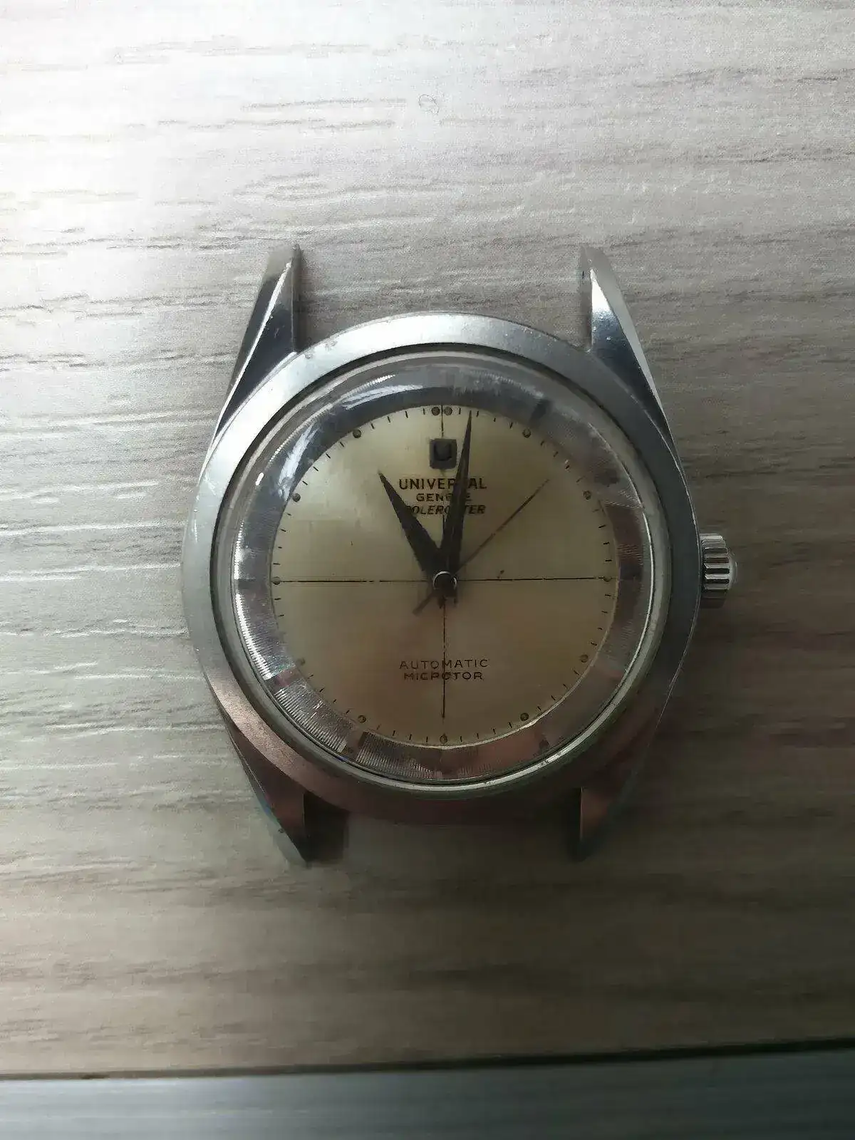

Esto va de un Universal Geneve Polerouter 215 pero también y sobretodo de lo que es la amistad, es un poco rollo pero hay que poner las cosas en sus contexto.
Para los que no lo sepan, desde hace años el camarada Boctok (Daniel) y yo somos pareja habitual de mercadillo y puntualmente cada sábado hemos quedado para el día siguiente, como soy el que conduce, yo he solido organizar la caza y él paga el café :D. En nuestra zona de acción se encuentraba el sur de Francia y un par de mercadillos menores en Hondarribia primer y segundo domingo de mes e Rentería tercer domingo de mes.
Desde que empezó el confinamiento por este maldito Covid-19 todos hemos tenido que adaptar nuestra vida a las nuevas circunstancias, en nuestro caso, entre otras circunstancias, eso ha implicado la desaparición de alguno mercadillos y, a menudo, la imposibilidad de acercarnos a los que aún se celebran. De los mercadillos que visitabamos, no podemos ya ir a Francia y según estemos de contagios incluso se cierra la posibilidad de ir al de Renteria y al Pasajes el cuarto domingo que era un mini mercadillo que apenas visitabamos.
El caso es que hace poco menos de un mes, el 21 de marzo, tras un largo periodo de cierre perimetral, pudimos volver al mercadillo de Renteria, es un mercadillo pequeño pero del que siempre hemos salido con algo interesante. Lo habitual es que Daniel y yo vayamos juntos, somos complementarios, el mira de todo y yo relojes, los vendedores nos conocen, charlamos, nos enseñan lo que tienen y disfrutamos de ello. Ese domingo yo iba siempre por delante hasta que me fijé en un Casio G-Shock, el vendedor me hizo un par de comentarios mientras Daniel se acercaba al puesto siguiente a ver unas PCR, no, no se trata de las que tanto nos suenan ahora, son las tipicas emisoras militares…Cuando me acerqué vi que Daniel habia compado algo por 20 € pero no hice mucho caso ya que había relojes sobre la manta del vendedor, parecía el tipico resto de relojes sin reparar de una relojería que había cerrado. Miré unos cuantos y me llamó la atención un bonito Oscar que era una perfecta imitación de un Universal Geneve Polerouter con esfera negra, caja de acero, la verdad es que tenía muy buena pinta y según lo tenía en la mano, Daniel me dice: Mira lo que he comprado por 20 €, me giro y, yo que no suelto nunca ni un taco, solo acierto a decir “Cabrón”, lo que Daniel me estaba enseñando era esto
Es más, se le acababa de caer volando al suelo…Yo le enseñé lo que tenía en la mano y ver mi cara, por lo que dice, debio ser mejor que encontrar el reloj… No sé quizás algo parecido a esta
me dijo, si lo quieres es tuyo, te lo regalo, Daniel tiene muchas piezas importantes pero no tiene ningun Polerouter, mi primera reacción fue “No, no puedo aceptar” pero tras un rato me salío “te lo compro”, tras una discusión del tipo "no te lo vendo, te lo regalo", "no quiero que me lo regales que vale mucho"…Llegamos a un arreglo entre caballeros y el reloj pasó a mis manos. Qué conste que el arreglo ha sido muy bueno para mí, es un reloj que no me puedo permitir y menos en el estado en el que estaba este, a falta de ver las tripas, todo original, incluso la corona. Eso sí, la trasera rayada como tiene que ser…
El reloj estaba parado, muy parado, por mucho que lo sacudimos el segundero ni se movía por lo que se intuia que la avería podía ser grave y tras la caída el eje podría estar roto. Tras el mercadillo, pude abrirlo en casa y lo que me encontre fue esto, un calibre 215 de los primeros en los que pone Patented Rights Pending
Un calibre 215 en magnifico estado, sin el eje volante roto UFFFF pero con el microrotor tocado, era algo que daba por descontado ya que es un mal endemico de estos relojes o se estropea el eje o se rompe uno de los 2 rubies que tiene la masa oscilante, en el nuestro, el rubi inferior se había roto y lo había intentado sustituir sin éxito por un casquillo de bronce, el caso es que un trozo del rubi se había metido entre la masa oscilante y la bata bloqueando el movimiento, fue sacarlo y el calibre intentó volver a la vida. Como los recambios para este calibre son muy caros, me daba mucho respeto meterle mano sin más por lo que se fue al cajón tras comprobar que no disponía de ningún rubi compatible con el que se había roto.

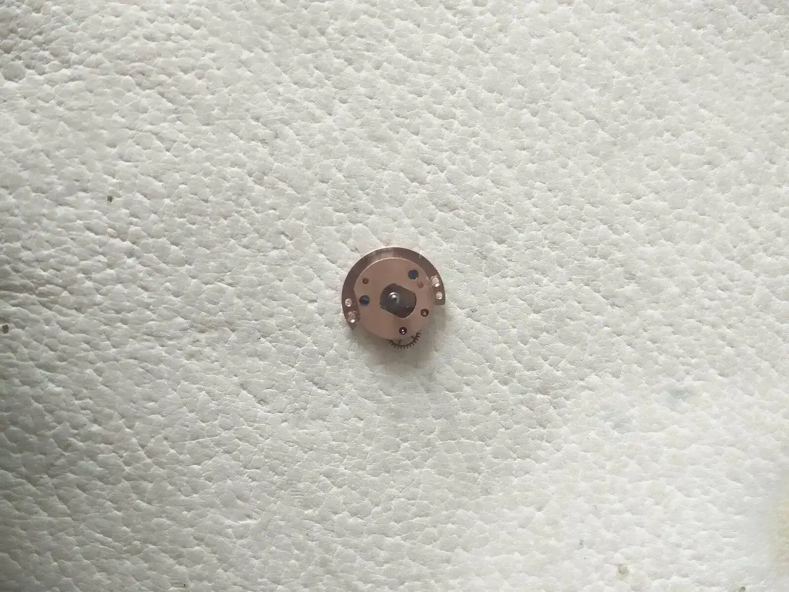

Cuando las cosas quieren salir bien, salen bien…Hace unos días aparecío en eBay un calibre Universal Geneve con unas borrofotos increibles
La única información por parte del vendedor es que funciona, me parece un 215 y tras buscar información descubro que es el calibre de un reloj de oro y que efectivamente el calibre es un 215. Gano la puja a precio de saldo y sabiendo que dispongo de un donante, decido asear mi Polerouter, no me he acordado de hacer fotos de todo el proceso de desmontaje y montaje. Para los que tengan interes, creo que hay un buen hilo del compañero Casina que lo detalla y si no, este es de un 218-9 pero es practicamente identico

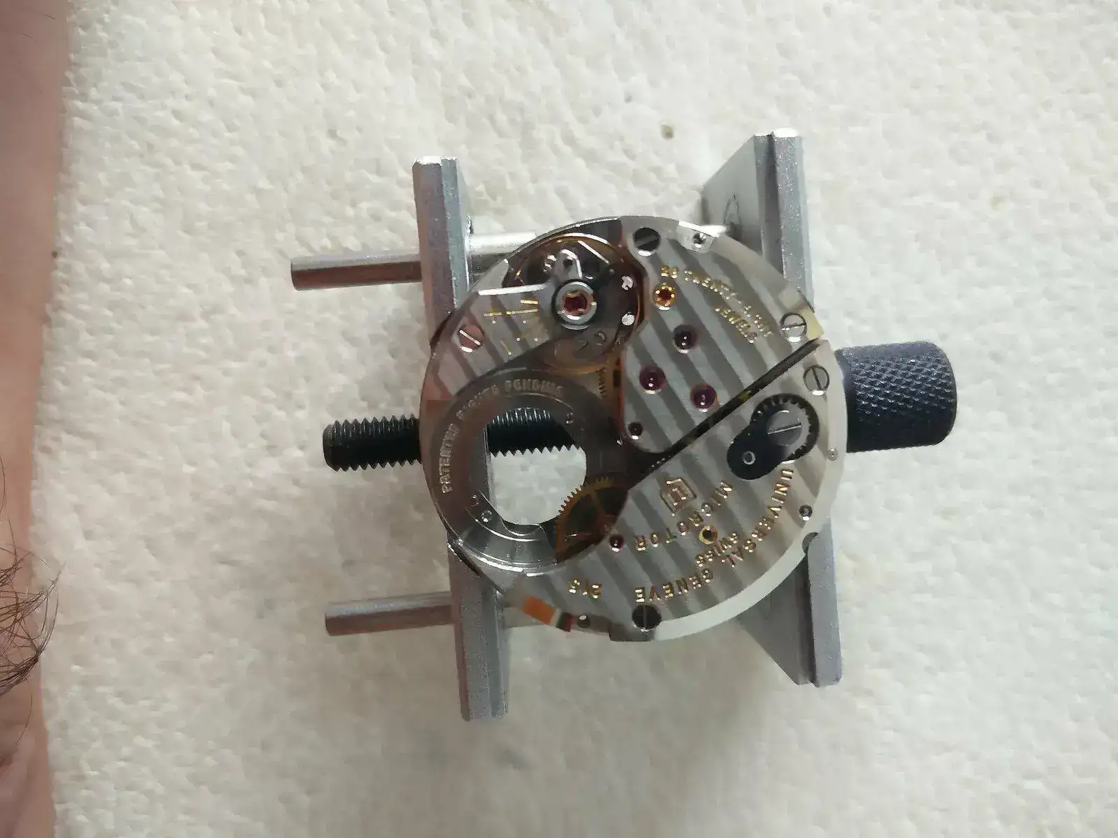

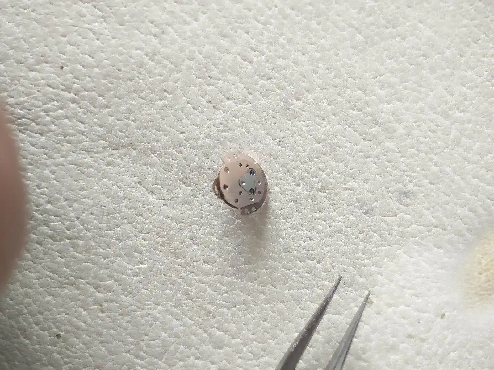

Sólo tengo las de la fase final con el calibre ya aseado y aceitado a falta de montar el mecanismo del automatico

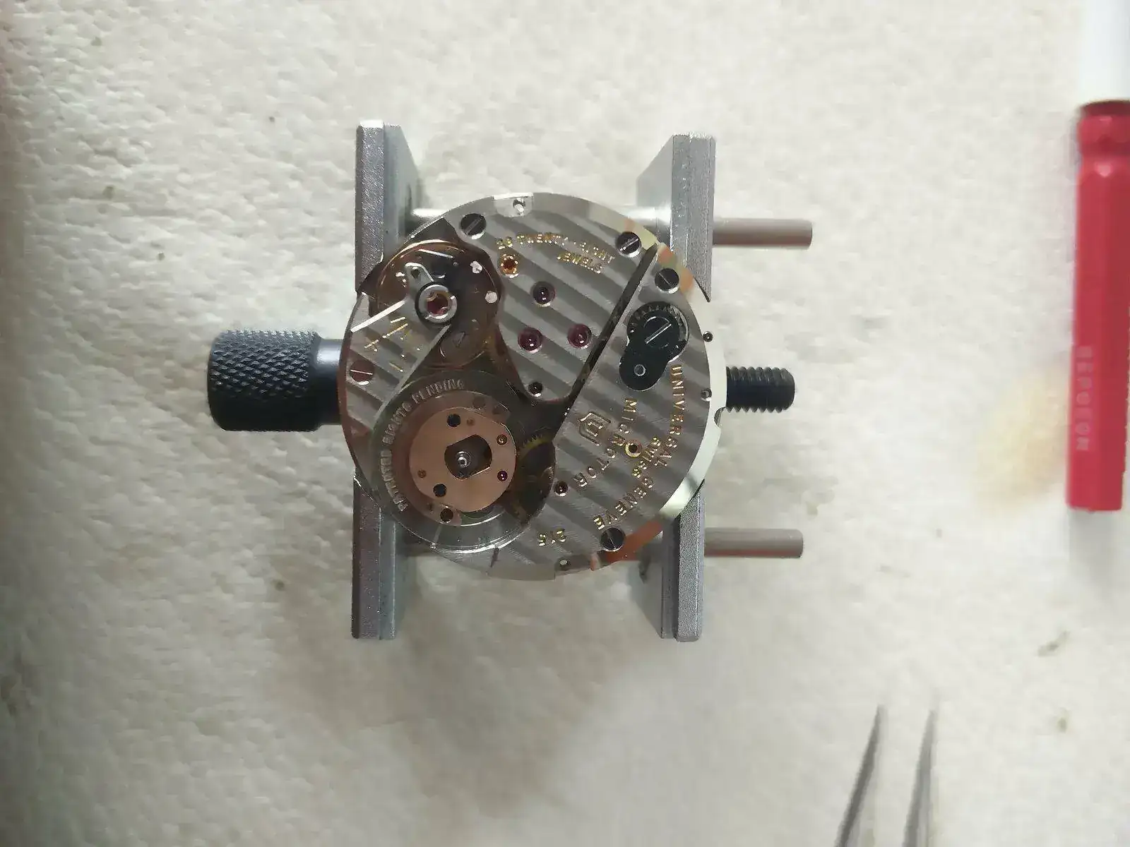

Este es el conjunto, he decidido hacer como en algunos Omega, lo limpio sin desmontar el conjunto
Por la otra cara
Montado en su calibre.

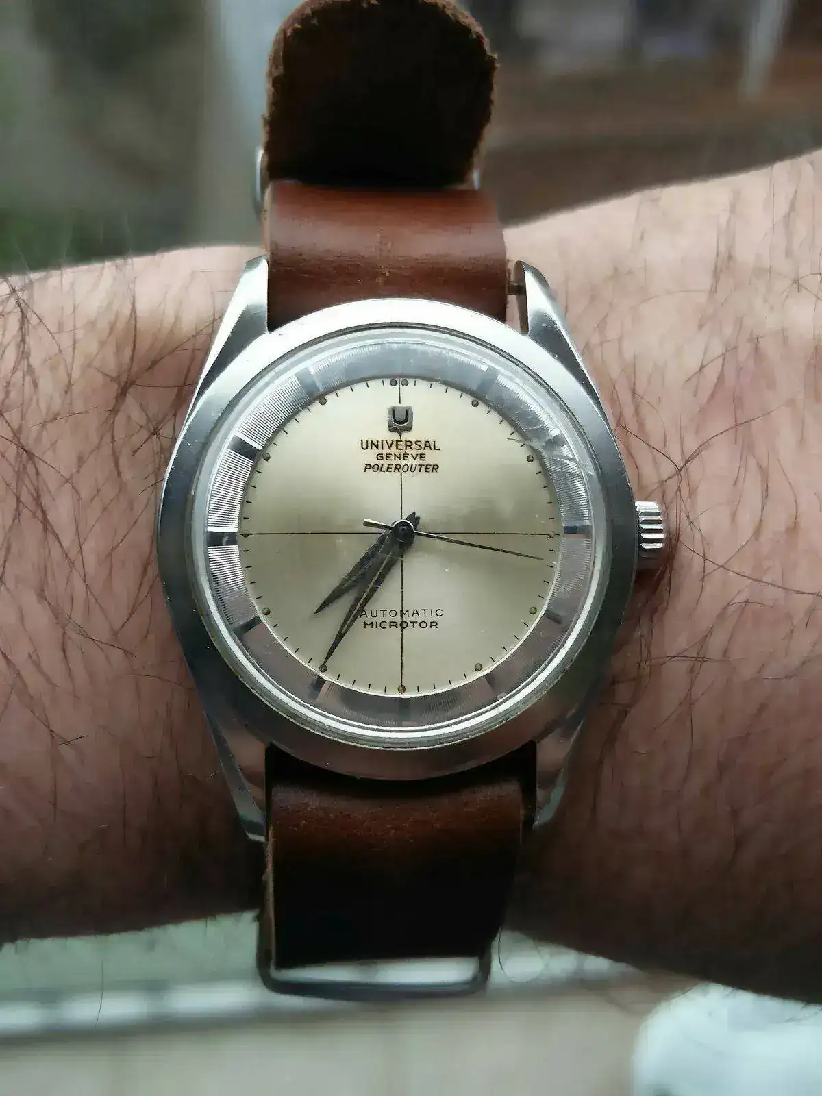

Tras trastear este calibre, tengo claro que mis miedos eran infundados, es un calibre precioso de aspecto y relativamente facil de trastear.
A falta de recibir el rotor del donante, estos calibres funcionan tambien con cuerda manual, tras una limpieza de la caja un pulido del plexi que está para cambiar. Va perfecto

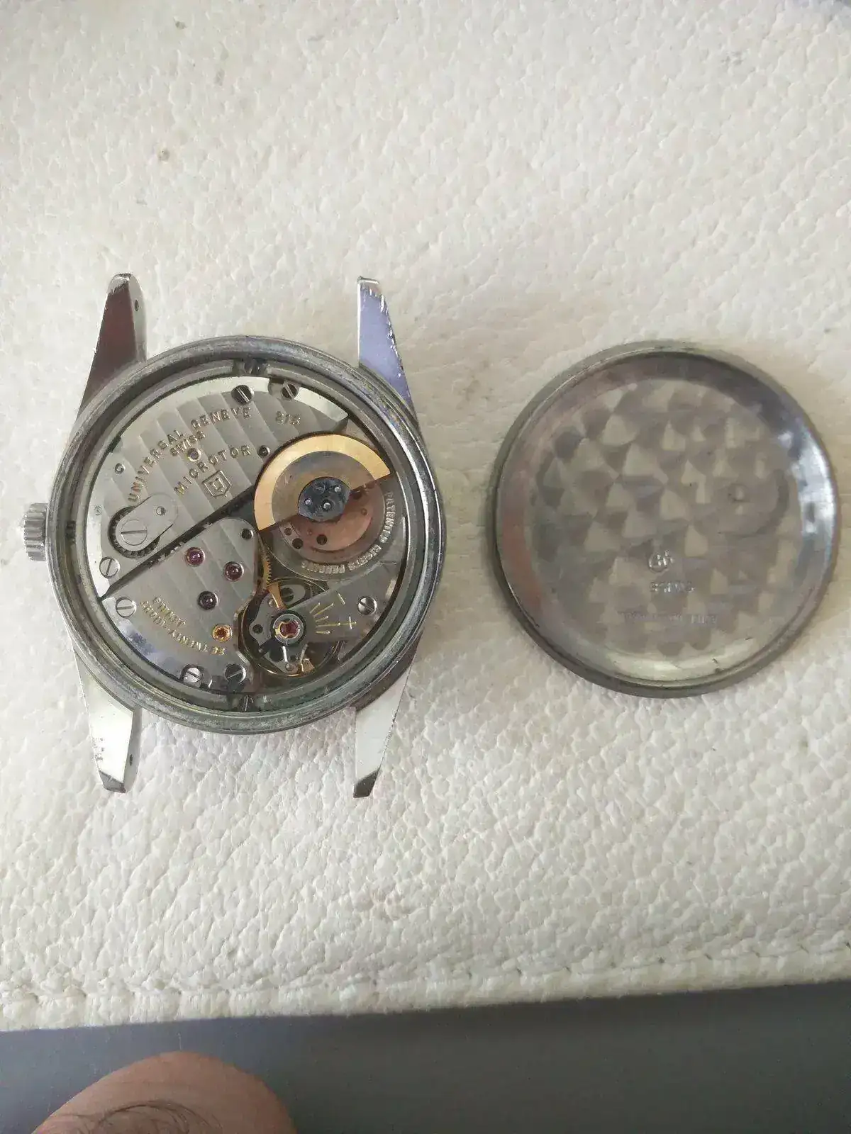

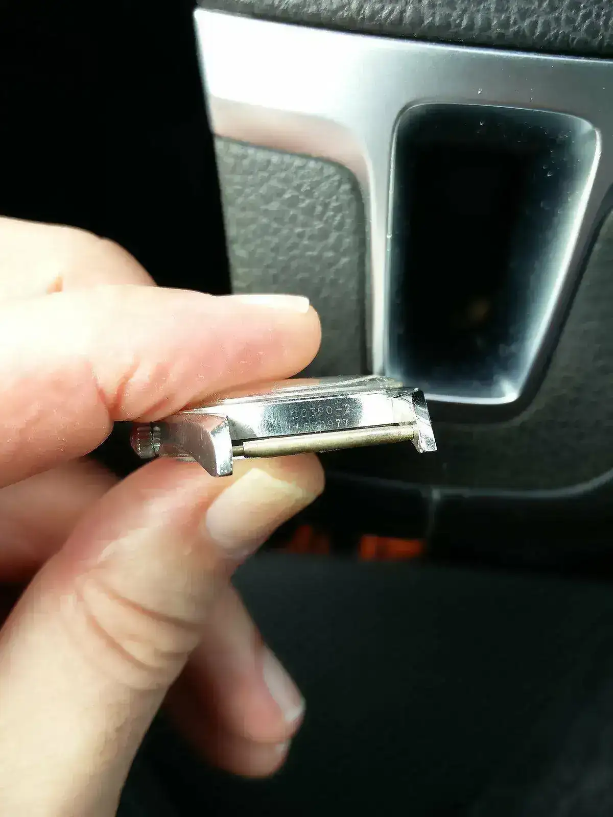

excelente hilo a la par que el amigo. Felicidades a ambos. Mira con buena luz y mejor lupa si en la tapa parte exterior aparece aunque sea muy desgastada, una numeración. Identificaria la fecha. Creo.
Si mejoras la foto de la tapa parte interior, identificaremos el logo de la empresa que construyó la caja.

Por otro lado, si limpias el calibre sin desmontarlo, seguramente queden suciedades incrustadas ocultas, a no ser que yo no entienda que quieres decir con limpiar sin desmontar el conjunto ???

El calibre no es complicado pero está el miedo a que si te cargas algo te costará caro, je,je,je.
Vicente, creo que quiere decir que limpia sin desmontar el conjunto de carga automática. En los Omegas yo hago lo mismo: limpio el puente de automático sin desmontarlo, eso se limpia bien pero siempre en mojado, nunca forzar las ruedas en seco porque son delicadas.
Gracias Cescat :ok:, aunque no se ve bien, la caja es de Huguenin Frêres. El numero de serie y el modelo de reloj aparece entre las asas a las 12 como en los Rolex, por su numero de serie es de 1955 que según Ranftt es el primer año de producción del calibre 215 Microtor. Este además es de los primeros ya que Universal Genève no pudo patentar el sistema Microtor hasta 1958 por disputas con Buren sobre la patente

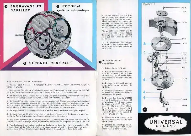

Reacciones: sergiowilde, xsagasta, Boctok y 6 más

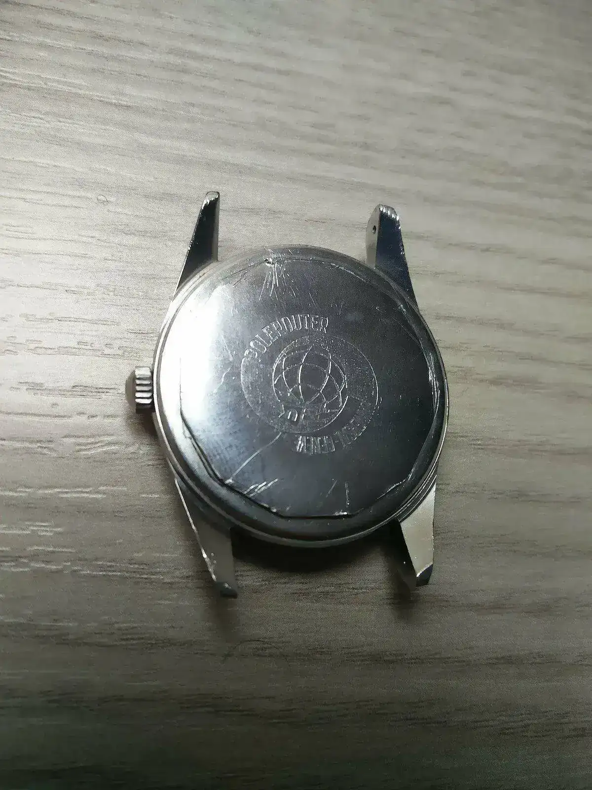

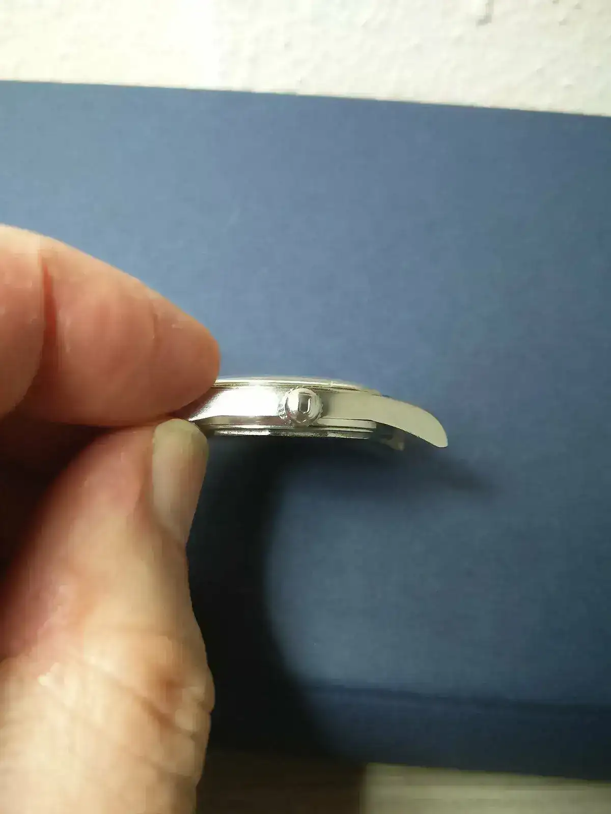

Ver el archivos adjunto 1189057
Ver el archivos adjunto 1189060
Ver el archivos adjunto 1189062
Ver el archivos adjunto 1189063
Ver el archivos adjunto 1189064
Ver el archivos adjunto 1189066
Ver el archivos adjunto 1189067
Ver el archivos adjunto 1189068
Por la otra cara
Ver el archivos adjunto 1189069
Ver el archivos adjunto 1189070
