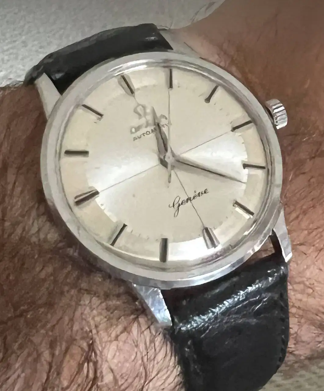

Buenas tardes:
¿Hay algún experto que sepa decirme la medida exacta del plexi y la corona originales de la caja Omega 14702 de principios de los 60? Él plexi está cerca de los 31mm pero no sé si son 30,7 ó 30,9…
No sé si existe algún listado con este tipo de cosas.
Un abrazo y gracias de antemano
Buenas tardes, hice la consulta a Omega y me contestaron que “14702 monta un cristal plexi de 30,90 mm de diámetro total, con 30,50 mm de muesca de cristal”
He preguntado a que se referían y me dicen que "los plexis llevan unas décimas de milímetro más en la base para realizar su ajuste"
Gracias!
