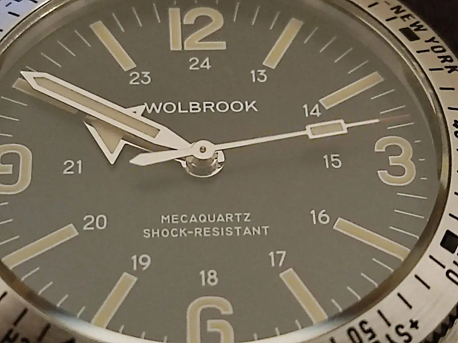

Hola compañeros, el otro día @lubusssster abrió un hilo de presentación de su BULOVA Lunar pilot, y lo definía como mecaquartz.
Aquí su hilo
https://relojes-especiales.com/threads/mí-primer-mecaquartz.545077/
Yo le comenté que no era un mecaquartz, que simplemente era un cuarzo de alta frecuencia, y a partir de ahí entro mi duda:
Los mecaquartz sólo son cronógrafos? En los que la parte cronógrafo es la parte meca (movida por batería igualmente) y la hora la parte cuarzo?

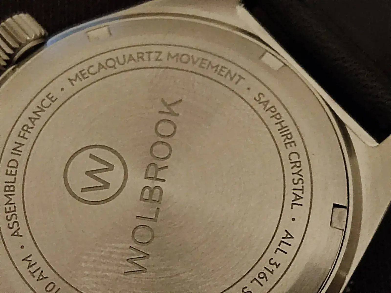

Yo creo que sí. Qué no hay mecaquartz sólo hora, pero yo tengo este, que anuncia a bombo y platillo el movimiento mecaquartz
Y lo muestra en trasera y dial. Aquí fotos de mi unidad
Y creo que no es mecaquartz, que también es un cuarzo de alta frecuencia.
El movimiento es un Seiko VH-31.
Qué opináis? Hay mecaquartz sólo hora? Los únicos mecaquartz son cronógrafos?
Ahí lo dejo. A ver si me sacáis de mi ignorancia.
eso solo es texto para vender
Reacciones: chmm
Los Mekaquartz son cronógrafos, se caracterizan por tener dos motores el principal un cuarzo normal y el segundo un que mueve la trotadora del cronógrafo es un cuarzo de alta frecuencia que lo hace mas preciso para medir intervalos de tiempo y le da el barrido de aguja de un mecánico. Ademas el reseteo es por palanca mecánica.
