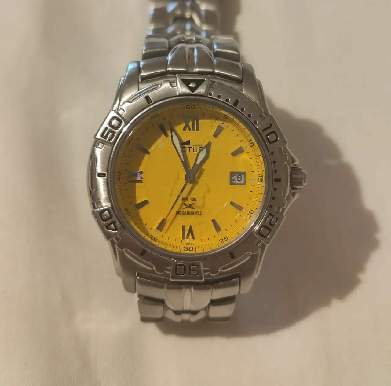

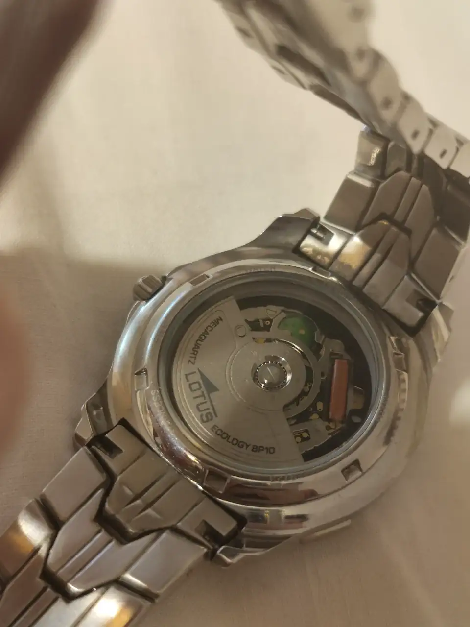

Buenas, he rescatado de mi padre un Lotus Mecaquartz con la referencia 9723 en buen estado. Desconozco si el acumulador presenta problemas y hay que cambiarlo, ya que aparentemente el reloj de funcionar lo hace durante poco tiempo.

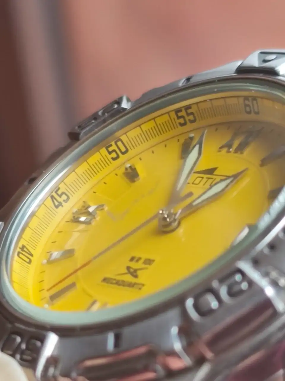

Por lo demás, tiene una pequeña marca el cristal y saber si puede pulirse con algún producto tipo Capecod.
Gracias!

El cristal, yo he utilizado lija al agua. El grano dependerá de lo profundo de los rayazos, y si son muy profundos darle incluso en seco con algún grano. Creo recordar que yo fuí desde 300 o 600 a 3000, y para finalizar, óxido de cerio.

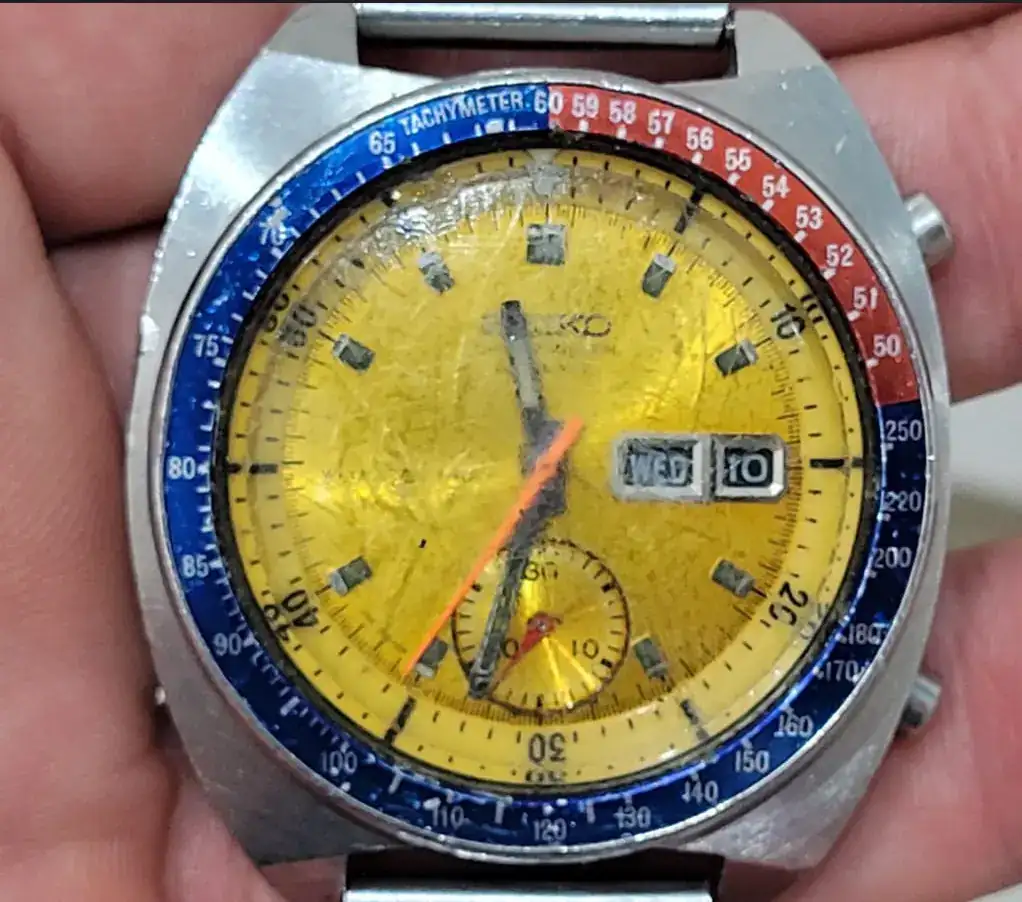

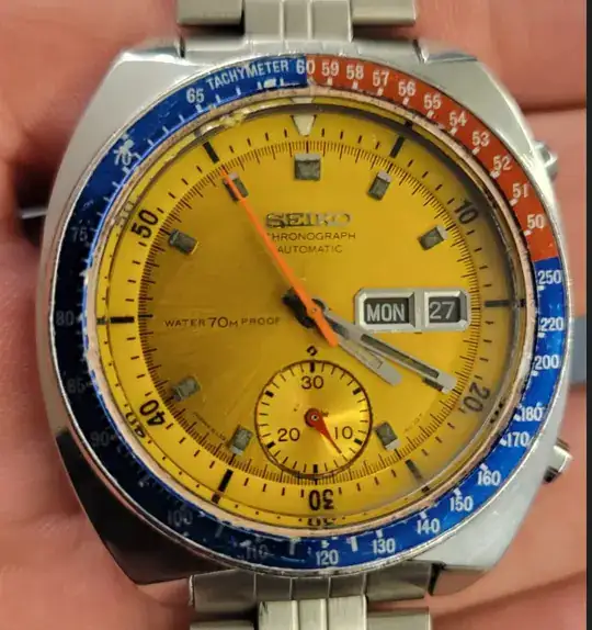

Mi caso era muuuuuuy chungo. Era para un reloj de mi padre. Te dejo un antes y un después.
Reacciones: pablitos, ZRopHi y Rodrigo_Uru
He estado viendo pero busco algo más sencillo de hacer ya que solo tengo un pequeño arañazo
el único sistema que conozco es el que ha puesto el compañero, no te creas que es tan trabajoso, en menos de una hora lijando lo tienes, y si tienes suerte que el cristal sobresale un pelín de la caja incluso en menos tiempo, por que pones la lija extendida en la mesa y con el reloj al revés ,con el cristal sobre la lija vas dándole caña, unos 4 o 5 minutos con cada grano (siempre lija de agua) y acabando con oxido de cerio.
también, por unos 30€ puedes cambiarle el cristal en algún relojero

Me toco, reparar uno de estos que no cargaban los acumuladores que le ponia, al desmontarlo me encontre con rotor de carga, lo cape, y le puse una pila normal, en espera, de que surja un donante.
Reacciones: ZRopHi
En principio prueba a cambiar el acumulador espero que no se haya salido el liquido. de todas maneras has probado a darle unos meneos a ver si reacciona, un saludo.

por cierto para el cristal dale con paste de pulir, ni se ocurra con la lija.
Hola si, probé a darle unos cuantos de zarandeos y funciona pero solo durante muy poco tiempo, lo cual es buena señal entre comillas.
Por Sevilla pregunté a un relojero que suele ser de confianza en el foro, y me lleva 60eur por el acumulador+hermetismo
Vale vale. Me puedes decir qué pasta de pulir podría comprar y si habría que darle con algo tipo dremmel?
