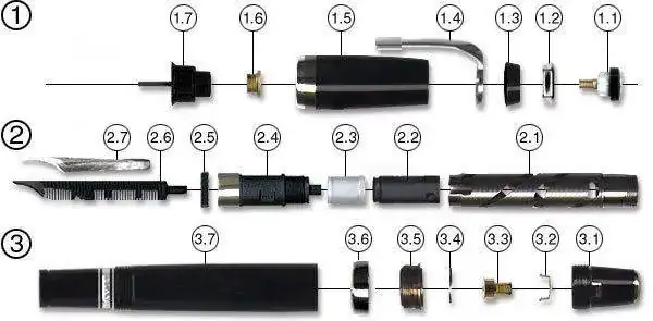

Adjunto despiece de la Montblanc Boheme retractil, la pieza a engrasar seria la 2.2, con grasa de silicona pura que podéis comprar en Declaton, zona de equipamiento de buceo, se suele emplear para engrasar la rosca de botellas, reguladores, etc., o en tiendas de artículos de pesca.
Hola, agradezco mucho este despiece porque tengo una Boheme a la que le quiero cambiar la pieza 2.4 porque tiene la anilla algo deteriorada, mi pregunta es si esta pieza se desenrosca de la 2.2 ya que la 2.3 es un tubo plástico que gira sobre el eje que cubre (eso me parece) y en caso de que la 2.4 entre a rosca con la 2.2, ¿conviene calentar con secador? (aire templado) para dilatar o desenroscamos directamente con alicates adecuados por supuesto (mordaza de silicona). Agradeceré mucho esta información, tambien me gustaría saber si las piezas 2.7 y 2.6 (plumín y alimentación), entran a presión, pretendo cambiar la pieza 2.4 pero mantener la alimentación y el plumín y por ultimo otra pregunta, este conjunto de la 2.7-2.6-2.5-2.4 y 2.3 es igual en la retráctil que en la de plumín fijo?.
Sé que son muchas preguntas pero es que puedo comprar la pieza completa (excepto el plumín) pero creo que no es del modelo retráctil y de la pieza 2,4 solo se ve el final y es una rosca.
Como siempre, agradecido de antemano si me orientáis.
Saludos cordiales a todos
Hola:
No te puedo responder con precisión sobre la compatibilidad de las piezas 2.7/2.3 en los modelos retráctil y fijo, pero al menos 2.7 y 2.6 son idénticas en ambas versiones y es más, tanto el plumín como el alimentador son iguales a los equipados en las Meisterstuck tamaño 144 contemporáneas (en las antiguas eran diferentes). El encaje es a presión entre el plumín-alimentador y el housing.
Sobre el resto no te puedo decir, porque aún no he desmontado esas partes.
Gracias, intentaré buscar info sobre altos modelos para desarmar el retracto que tengo, en teoría deberían ser iguales, es el mecanismo interno el que rota y entra o sale y en ello desplaza al conjunto de plumín, alimentación etc.
Bueno para todos los que siguen este hilo y les interese, he desmontado mi Boheme , mejor dicho, la parte que me interesa cambiar, la 2.4, esta pieza se desenrosca desde la anilla de metal, entra a rosca en la pieza 2.2, el cilindro de plástico 2.3 encaja en la 2.2 y cubre la 2,4 pero no tiene otra función, esto quiere decir que en teoría, el conjunto plumín, alimentación, etc, es la misma en la retráctil o debe ser la misma, que en la no retráctil, he comprado la pieza completa sin plumín por supuesto a muy buen precio, lástima que la anilla de metal es platinada y no dorada, pero al menos está nueva. Bueno, ya sabemos algo más y todo gracias al buen forero que nos envió el esquema de despiece , cada vez que descubro algo en ese mundo virtual creo más que la Biblioteca de Alejandría no se quemó, está en Internet....

Mas alla de la imagen del despiece, alguien sabe como desmontarla? en particular como quitar las piezas 3.4 y 3.5
Ver el archivos adjunto 289758
Alguien puede facilitarme la solucion?
preciso llegar a las piezas 2.1 y 2.2
