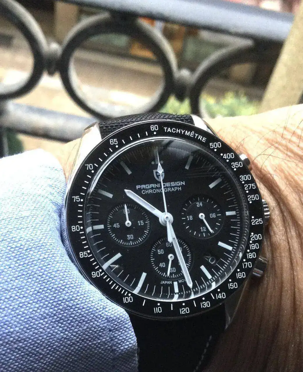

Buenas tardes a todos.
A raíz de la compra de un Pagani cronógrafo, me he estado informando un poco sobre los calibres meca Quartz. (O eso creía).
Segun he entendido estos calibres llevan dos módulos combinados, uno de cuarzo y un módulo mecánico que controla el cronógrafo y hace que la aguja avance como si fuera un movimiento mecánico.
Si esa es la ventaja de estos calibres meca, por qué se utilizan también en relojes que no tienen la complicación de cronógrafo? Por ejemplo un Wolbrook skin diver.
Muchas gracias por leerme.

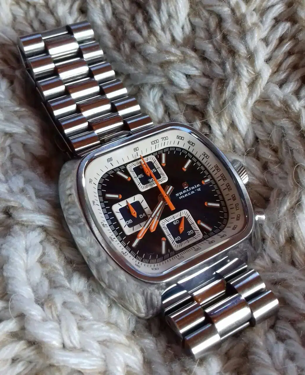

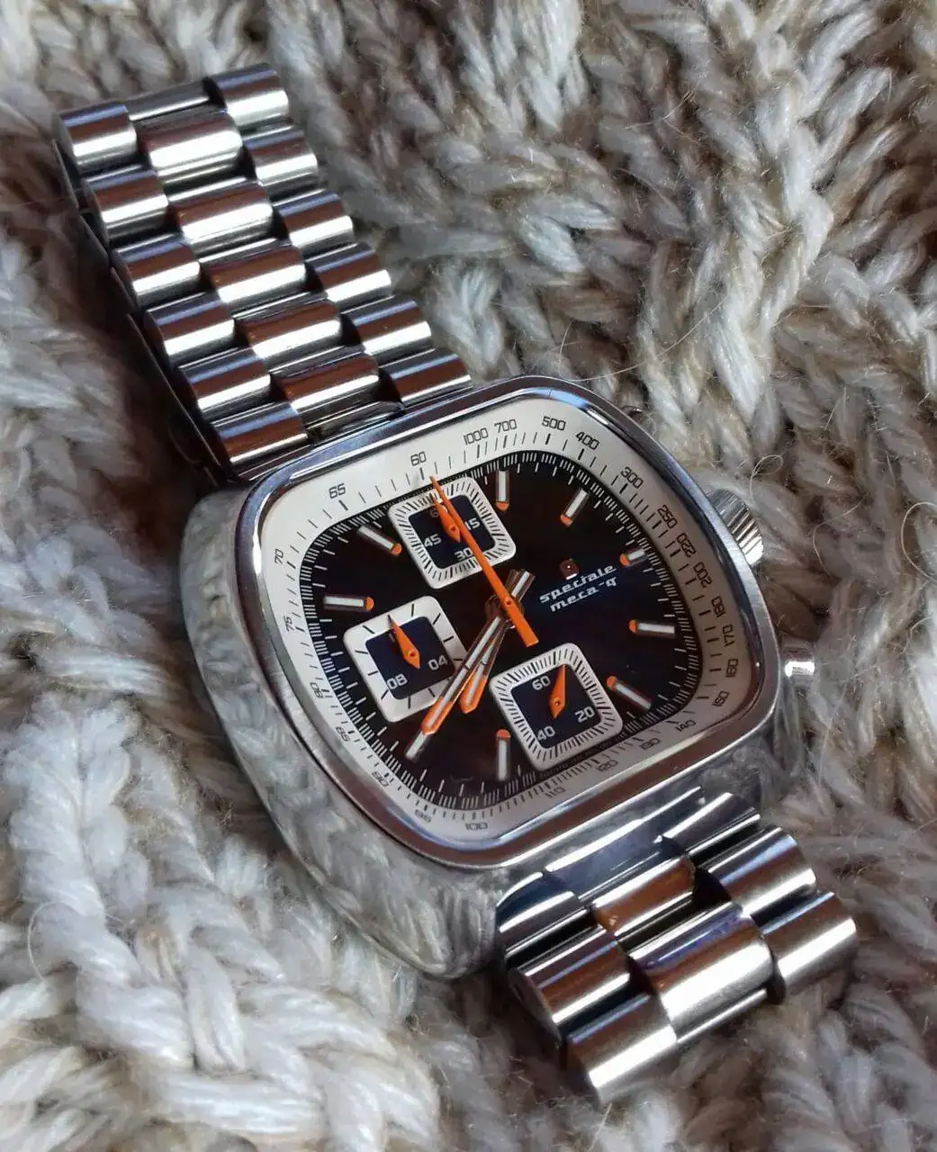

Te enseño mi mecaquarrtz, al que además le hice una presentación en este mismo foro. Con marcas buenas o de calidad contrastada ya, como Straton, Autodromo, Yema, Hemel, Dan Henry... yo los recomiendo sin mirar atrás ni un segundo, vamos.
PD: Sobre los que preguntas que no son cronos, solo tienen el segundero que barre como un mecánico. La verdad es que podían hacer más así, no entiendo por qué no se emplean más. Aunque sea solo por barato, exacto y esa segundera barriendo, por qué no. A mí me gusta el invento.
Reacciones: Multatuli, MHR22, Jorge1981 y 5 más

Ver el archivos adjunto 2554272
Me gusta mucho ese Straton Speciale.

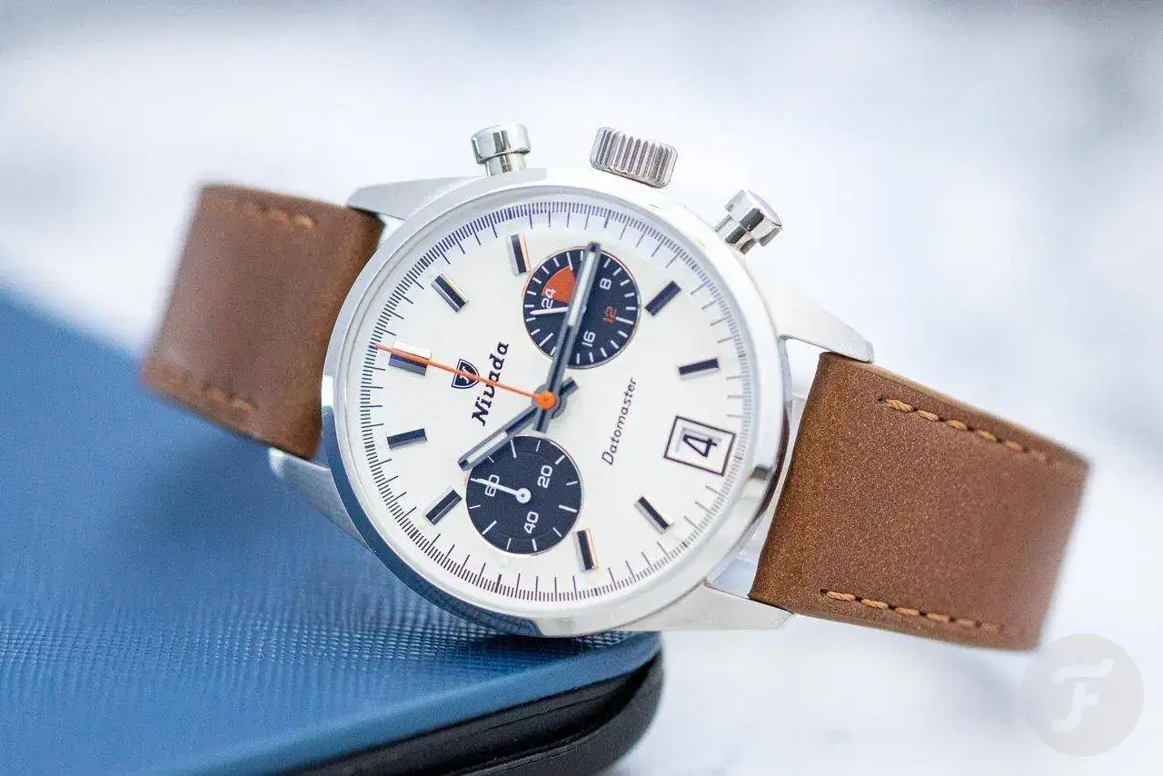

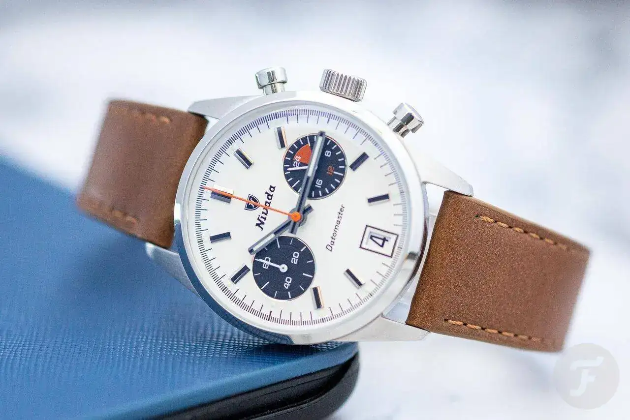

Este de Nivada está muy chulo y tiene 12 Mm de altura que para un crono no es mucho.
