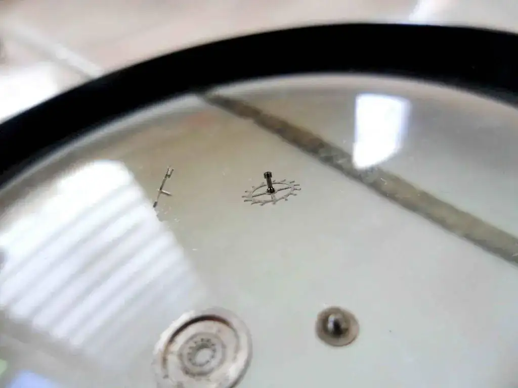

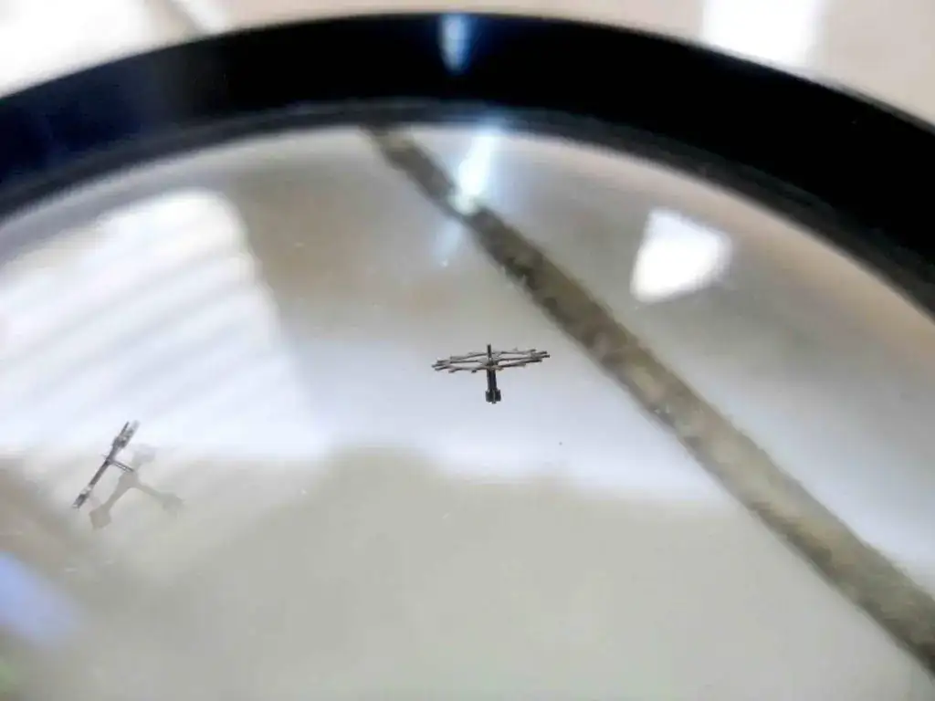

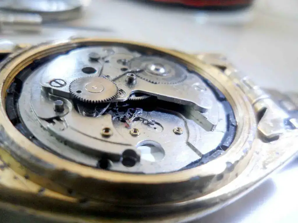

disculpas por la tardanza... es que vivo en venezuela.. estuduio dos carreras y trabajo.. y si o falla la luz es el internet.. etc.... como iba en el hilo... aca monto las fotos que me pidieron SAM_0761.webpSAM_0764.webp SAM_0779.webp SAM_0779.webpese es el ancora desde sus dos lados.. y en la foto se ve como queda por arriba de la rueda de escape.... aca desmonte la rueda de escape... SAM_0769.webpSAM_0772.webp si no me equivoco tiene roto el pivote superior... ya uds me diran como se repara o si lo llevo al relojero.. el problema mio es que en venezuela no hay centros autorizados de ninguna marca de reloj.. y los relojeros trabajan es con repuestos sacados de relojes dañados.. y sin faltar el respeto a los relojeros.. pero no confio mucho en los relojeros de aca.. ya que un orient antiguo que tenia le fui a cambiar la goma del hermetismo.. y en el proceso me le partieron una ajuga le colocaron una que a mi parecer era muy fea. y aparte le rayaron la esfera.. y al reclamar sali insultado... y aca no hacen mantenimiento ni esas cosas tan geniales que leo en sus hilos... por cierto aca esta una foto del espiral... lo encontre echo un lio y lo deje asi.. creo que me quedo estupendo para ser la primera vez que toco un espiral.. SAM_0770.webp sin mas que decir.. muchas gracias por sus consejos y aportes que me han servido muchisimo..
Buen día saavedra; la rda. de escape tiene los 2 pivot rotos. Tiene que cambiar por empezar esa rueda y ver como sigue???
Un saludo, Luis desde Argentina
Hola,
lo que se puede ver con estas fotos, aparentemente,
es que los pivots del áncora están bien,
y lo que no veo bien es el pivot superior de la rueda de escape.
Te recomiendo que te pongas en contacto con el forero vomrotw (Williams)
que vive en Magarita, pero puede llegar a conocer algún buen relojero en el continente.
Otro compatriota tuyo, aristides
vive en Venezuela, aunque hace un tiempo que no lo leo
(yo también estuve fuera bastante),
también el podría saber de un relojero decente.
Alvaro
p.d. si es la rueda de escape, la pieza hay que cambiarla.
En el áncora se puede cambiar el pivot (tige de áncora)
