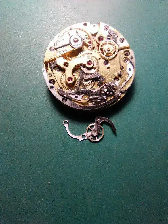

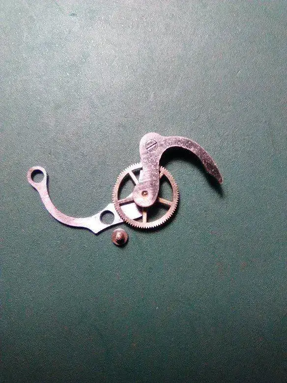

Necesito urgente del Valjoux ref. 22 la pieza 8080 - que es la pieza de embrague del crono solo o la rueda que lleva, pues es lo que está mal.

Dice el amigo Cesccat que la pieza no es del Vljoux 22.
Ante la duda te enseño la máquina a ver si es o no es para asegurarme. ( ya me lo confirmaras )
Que te mejores amigo.
Probablemente sirvan las 2. La de Cesscat y la de Cram.
Creo que la de Cram, es sin el quiebro que se le debio hacer posteriormente para permitir el acceso a uno de los rubis.

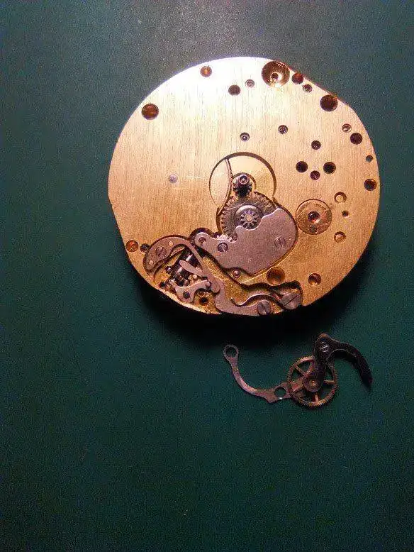

Buen día as1130; usted se niega a responder las preguntas que le hize???. Trate de contestarme y arme toda la máquina para poder estudiarla bien y envíe fotos de los 2 lados. El lunes empiezo otra vez a trabajar y la voy a comparar con los distintos modelos que tengo del Valjoux 22, por eso mis dudas.

Luis: donde pone ( as 1130 386014 ) están las fotos por las dos caras.
