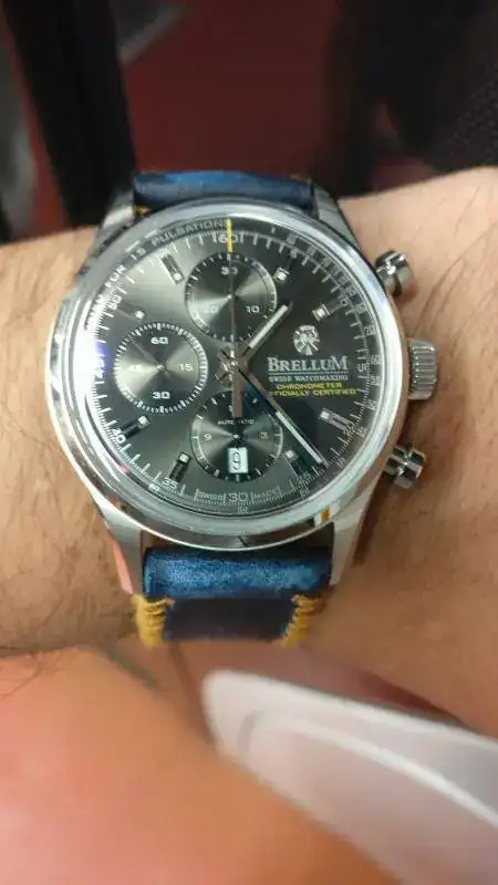

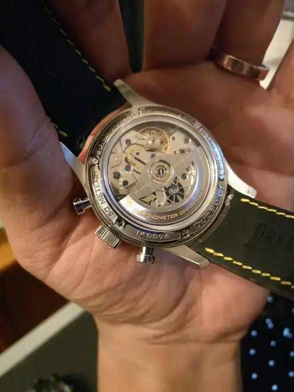

Gracias por la ayuda compis. Monta un 7750, en teoria es robusto, pero en este caso tengo que entonar el mea culpa o como se escriba. Pongo unas fotos del susodicho, que un post sin fotos no es un post.
No son las mejores pero es lo que hay.
Adjunto el link para quien quiera ver fotos que le hagan justicia.

Con esa trasera transparente y una lupa se puede ver si la espiral se ha deformado. Puede haber espiras pegadas entre sí o la primera vuelta se puede haber enganchado en la raqueta o el pitón.
Es una comprobación fácil que se puede hacer incluso con el zoom del teléfono si hay buena luz.
