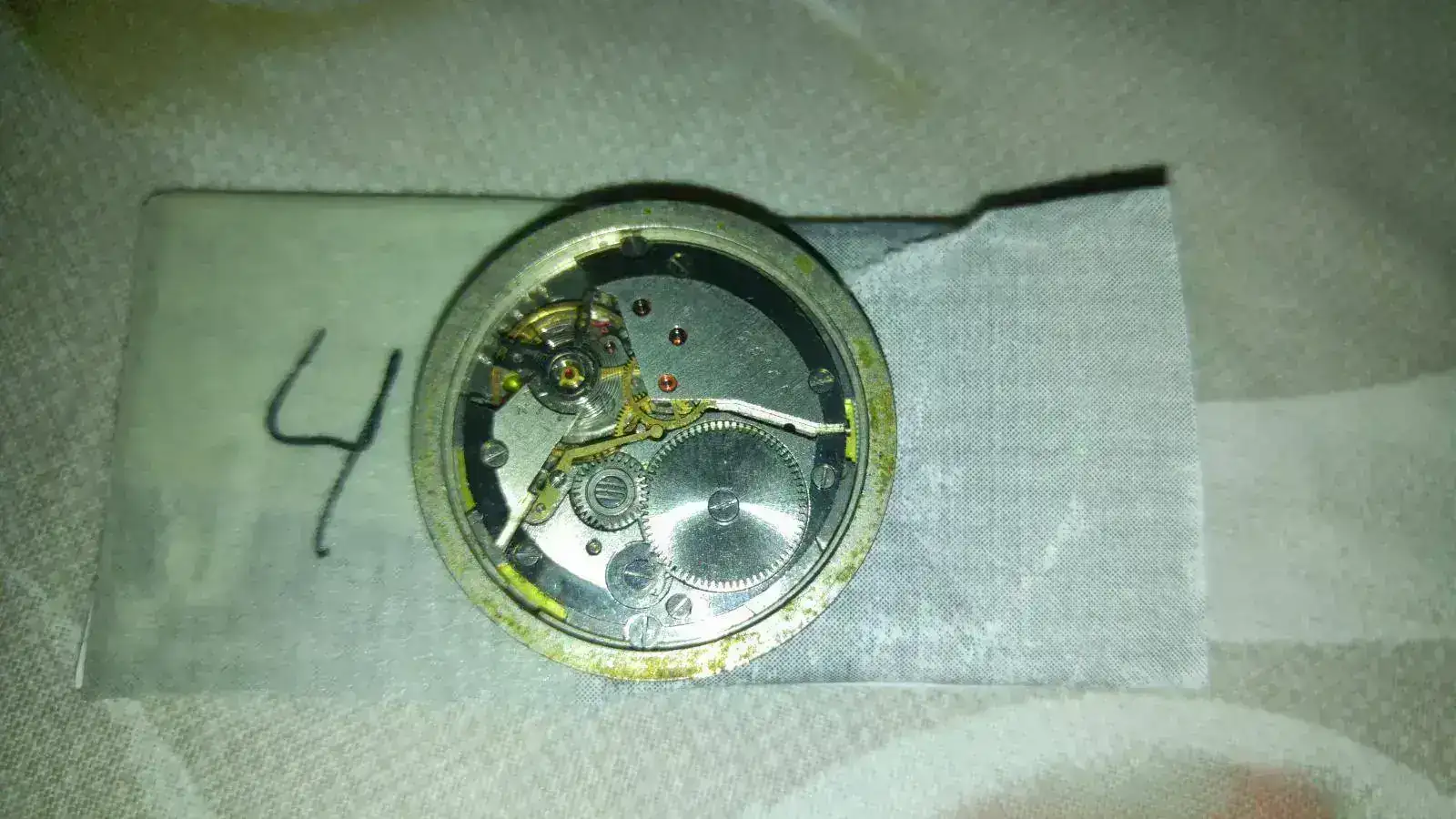

Pues eso, he comprado en Ebay un lote de 4 movimientos 2414a rotos, lo poco que he mirado:
El primero coge cuerda y funciona, la espiral parece algo descentrada, también funciona la posición de ponerlo en hora. Los peros son que aunque engrana el datario no salta de día y que la cuerda apenas tiene diez vueltas (sólo probé una vez, tendré que hacer más pruebas).
El segundo carga la cuerda pero no se mueve el volante, la espiral parece en perfecto estado, en algún lugar está bloqueado, además, le falta como mínimo el muelle que empuja el mecanismo del paso de día, tal vez ese muelle esté bloqueando el mecanismo.
Al tercero no le entra la tija, tiene mucho juego y no va a su asiento, la espiral parece algo descentrada también.
El cuarto no lo he mirado demasiado, pero tiene la espiral rota.
No he tenido mucho tiempo para pensar en el asunto, lo primero que me viene a la cabeza es desmontar el disco del datario del primero y ver si es fácilmente reparable, luego se podría cambiar el barrilete por el que, por ejemplo, tiene el volante roto.
Otro candidato -principalmente por el buen estado del volante- es el que carga pero no gira el volante, aunque a éste no sé qué mirarle.
Y finalmente se me ocurre desmontar el datario y acceder al sistema de remontaje del que tiene problemas con la tija a ver qué me encuentro... En fin, vivo en una casa de locos donde no tengo un segundo libre, así que sólo me queda por ahora hacer planes.

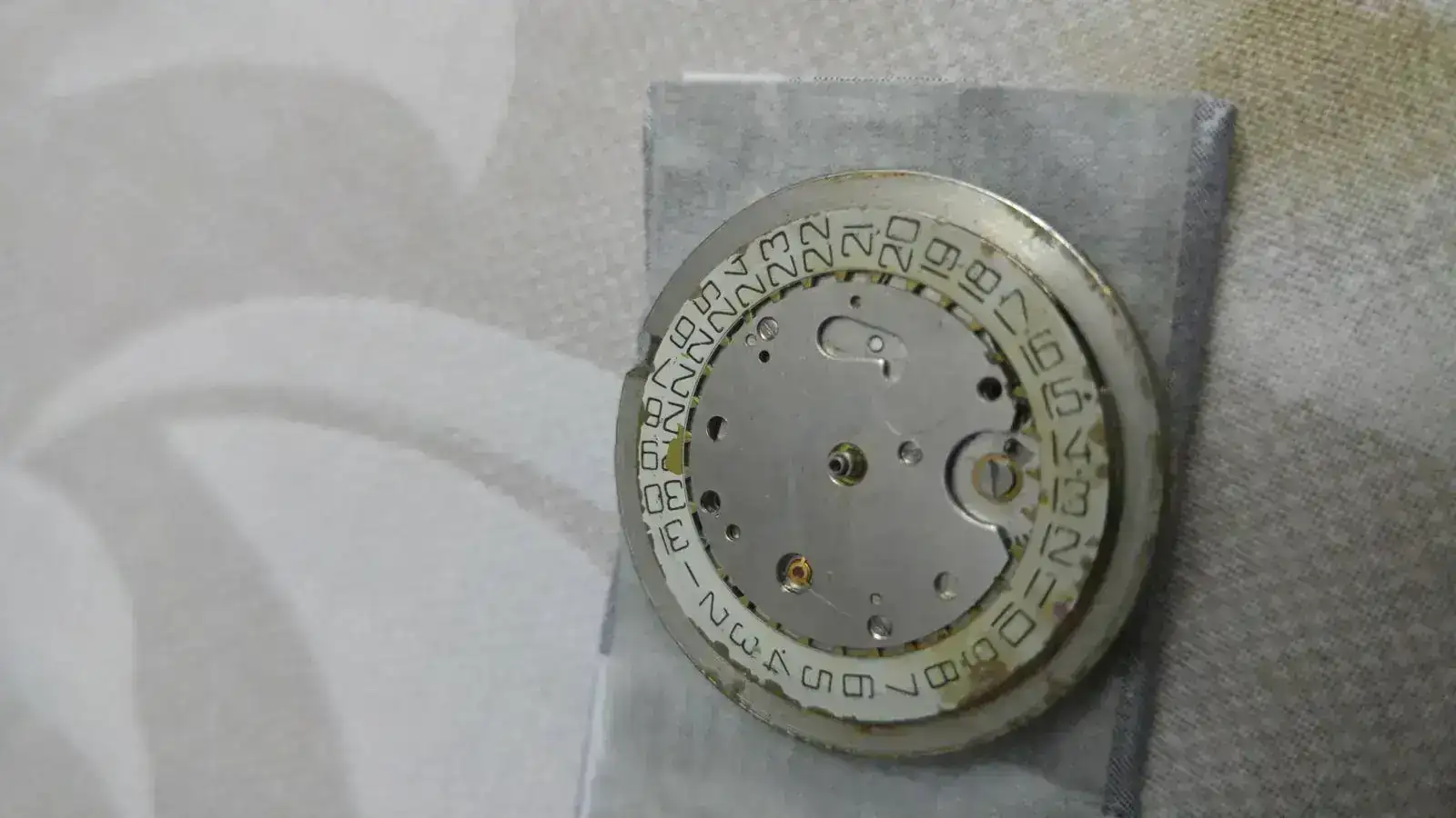

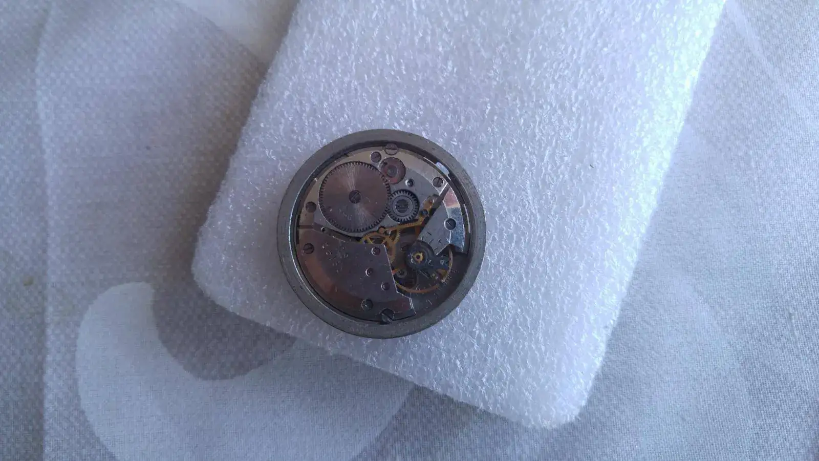

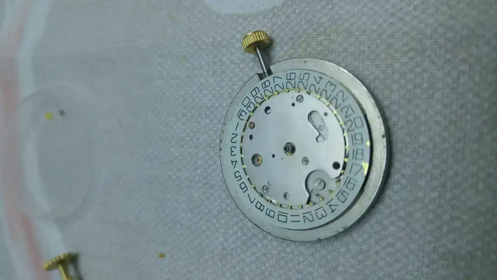

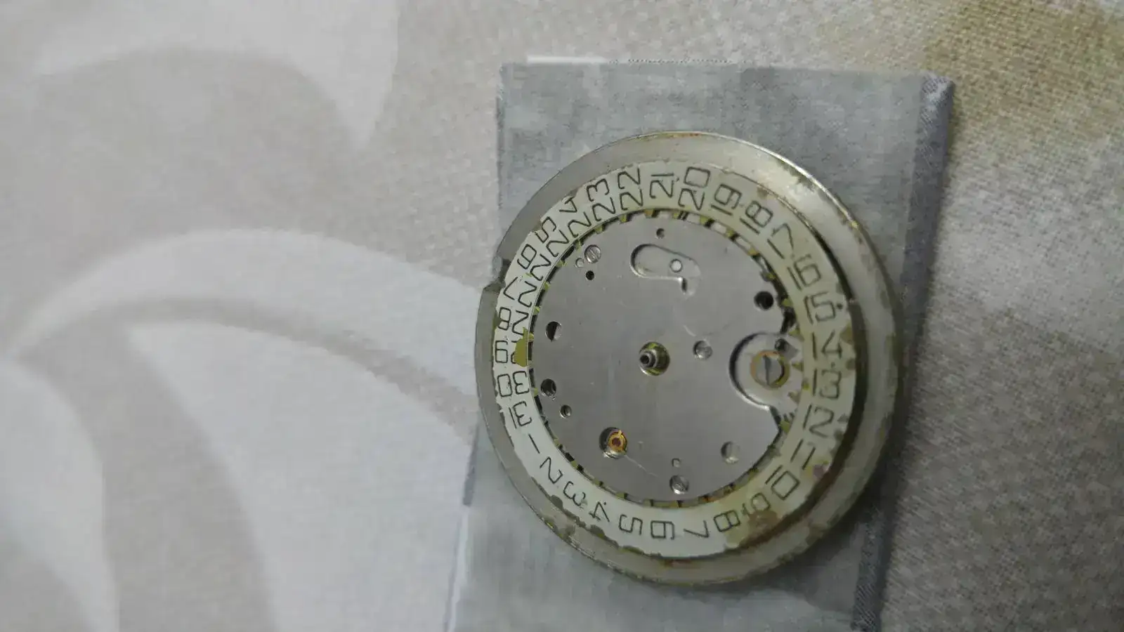

2414a que funciona y se para, con el fechador doblado

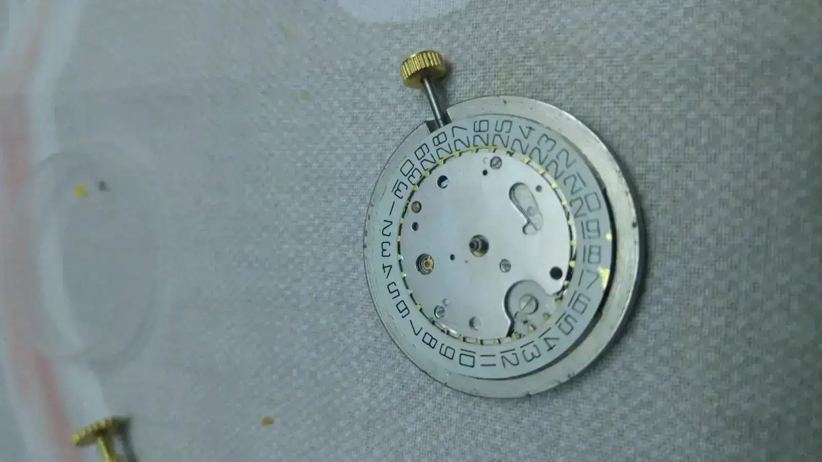

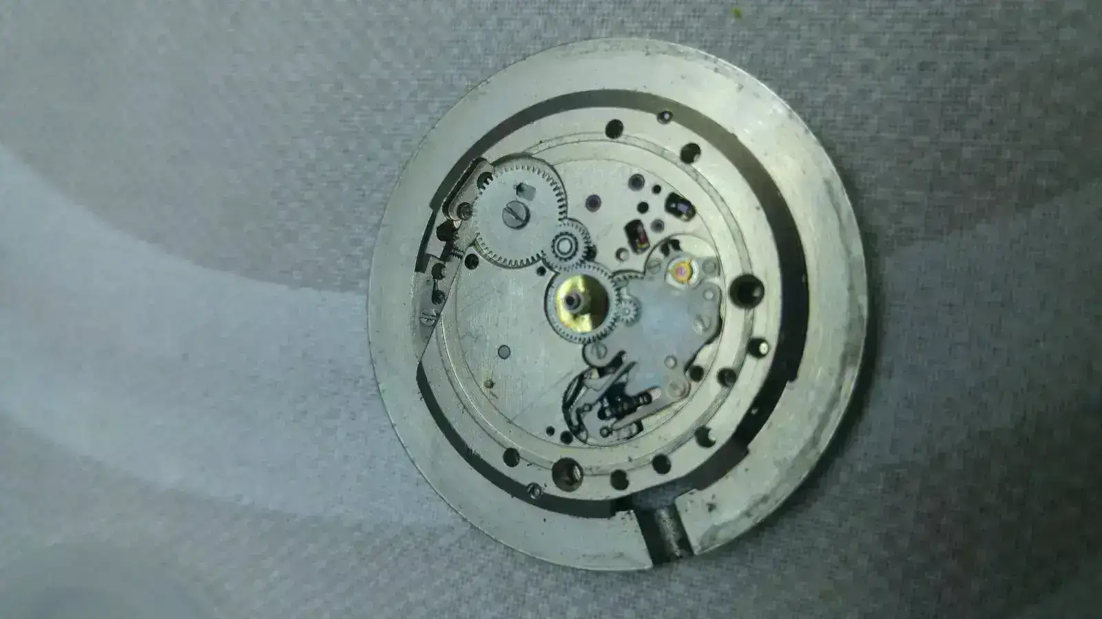

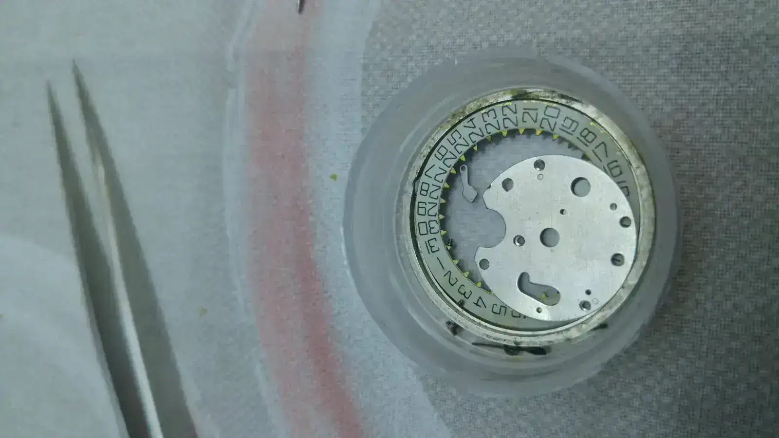

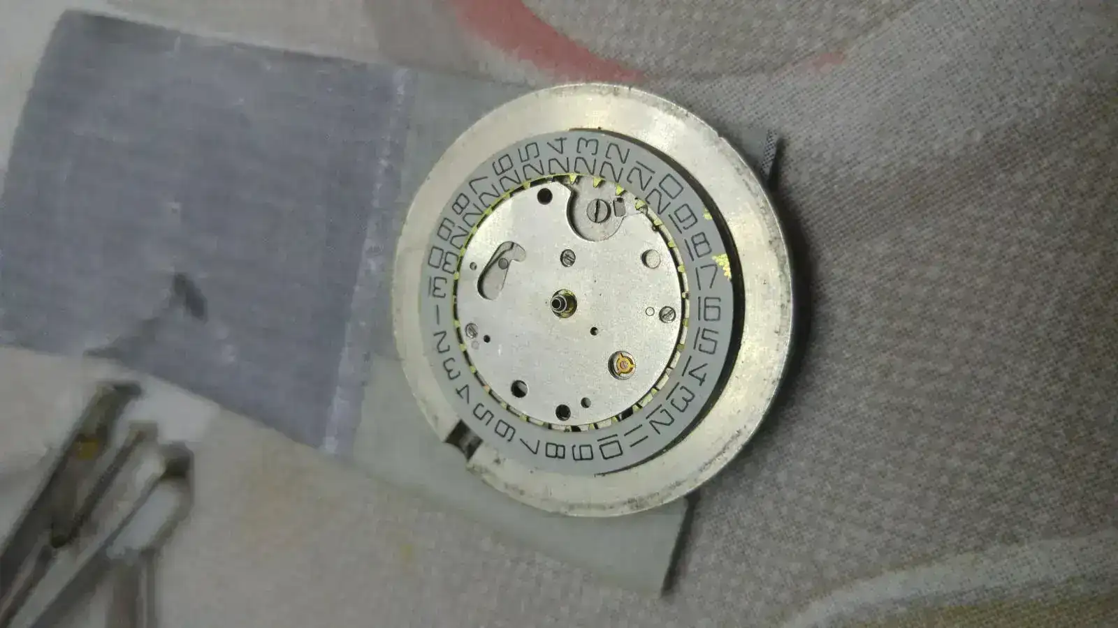

2414a al que le han sacado el mecanismo fechador, por fin le pude meter la tija, pero tiene la carga a tope y no se mueve

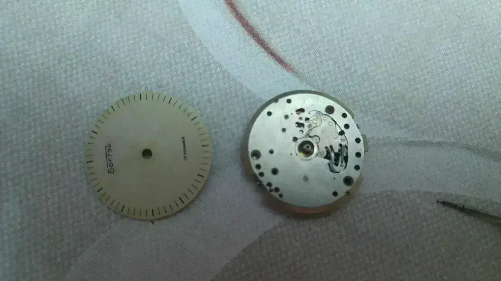

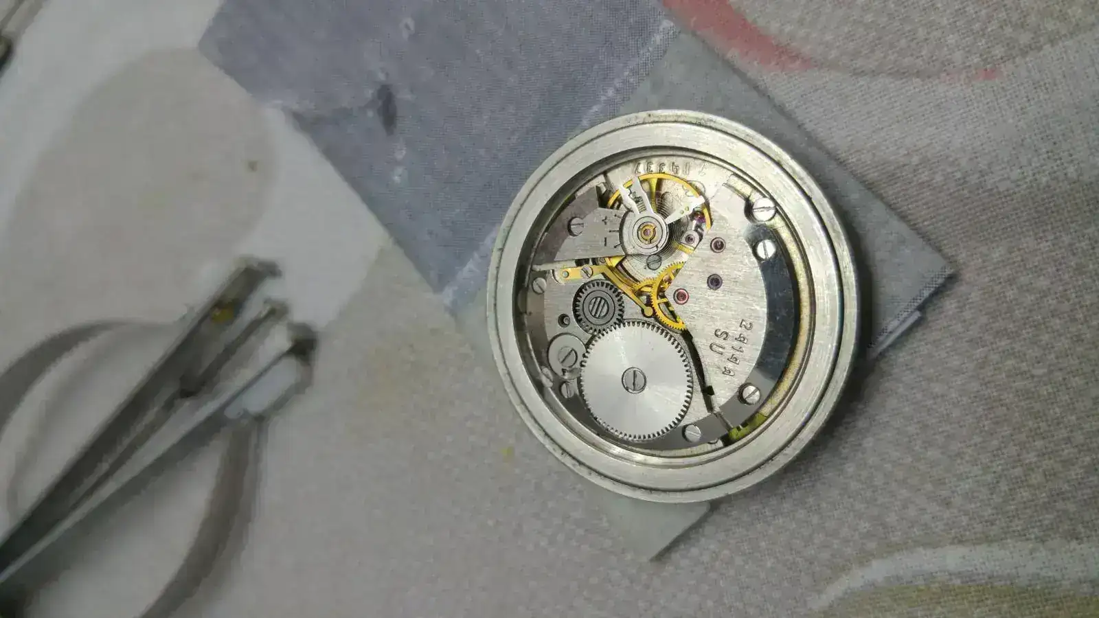

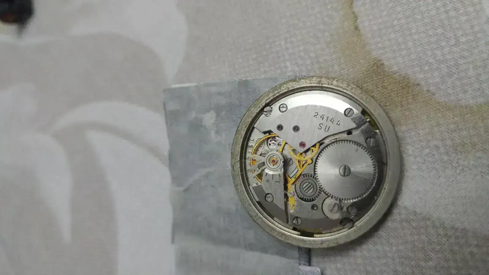

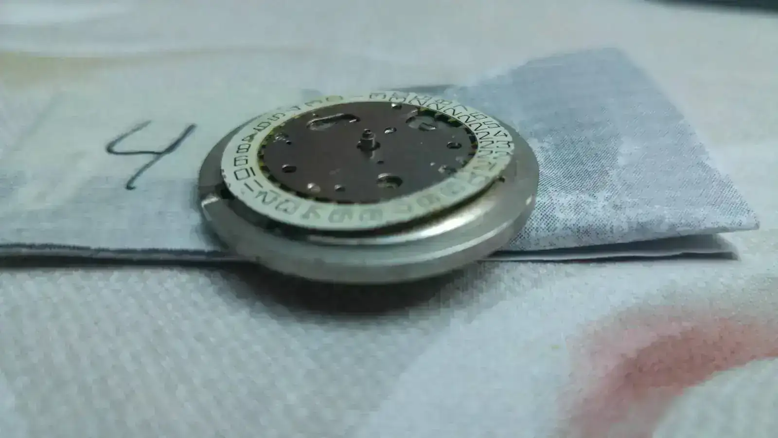

Éste mueve el fechador aunque le falta el muelle, tiene carga a tope pero no anda

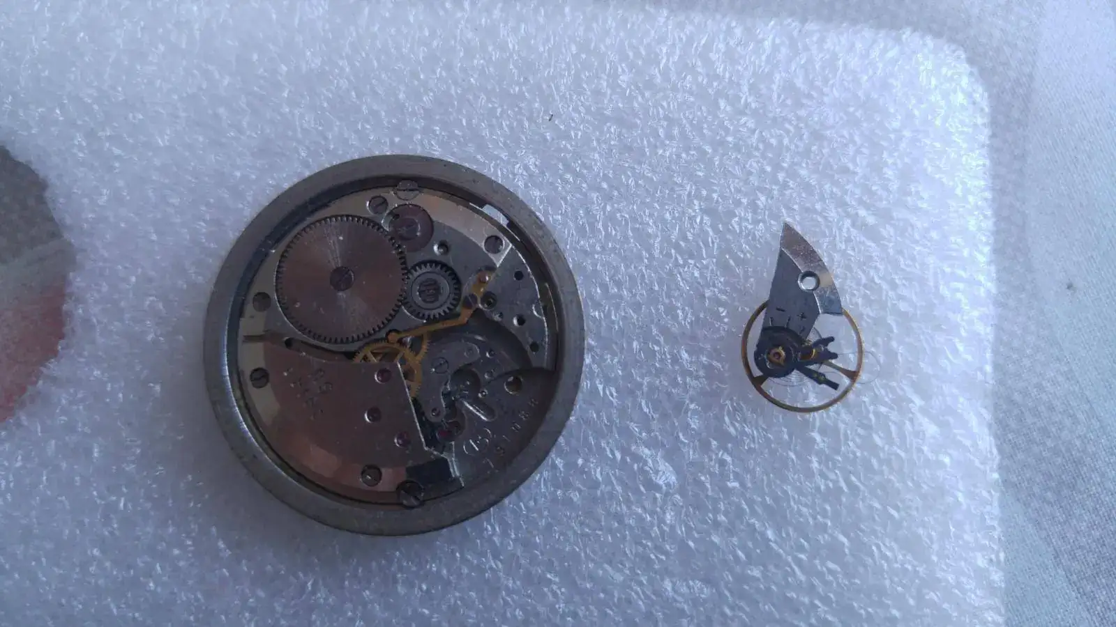

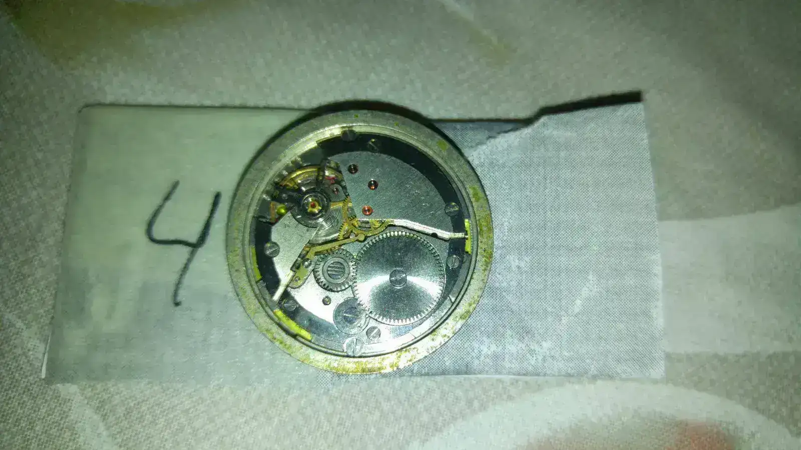

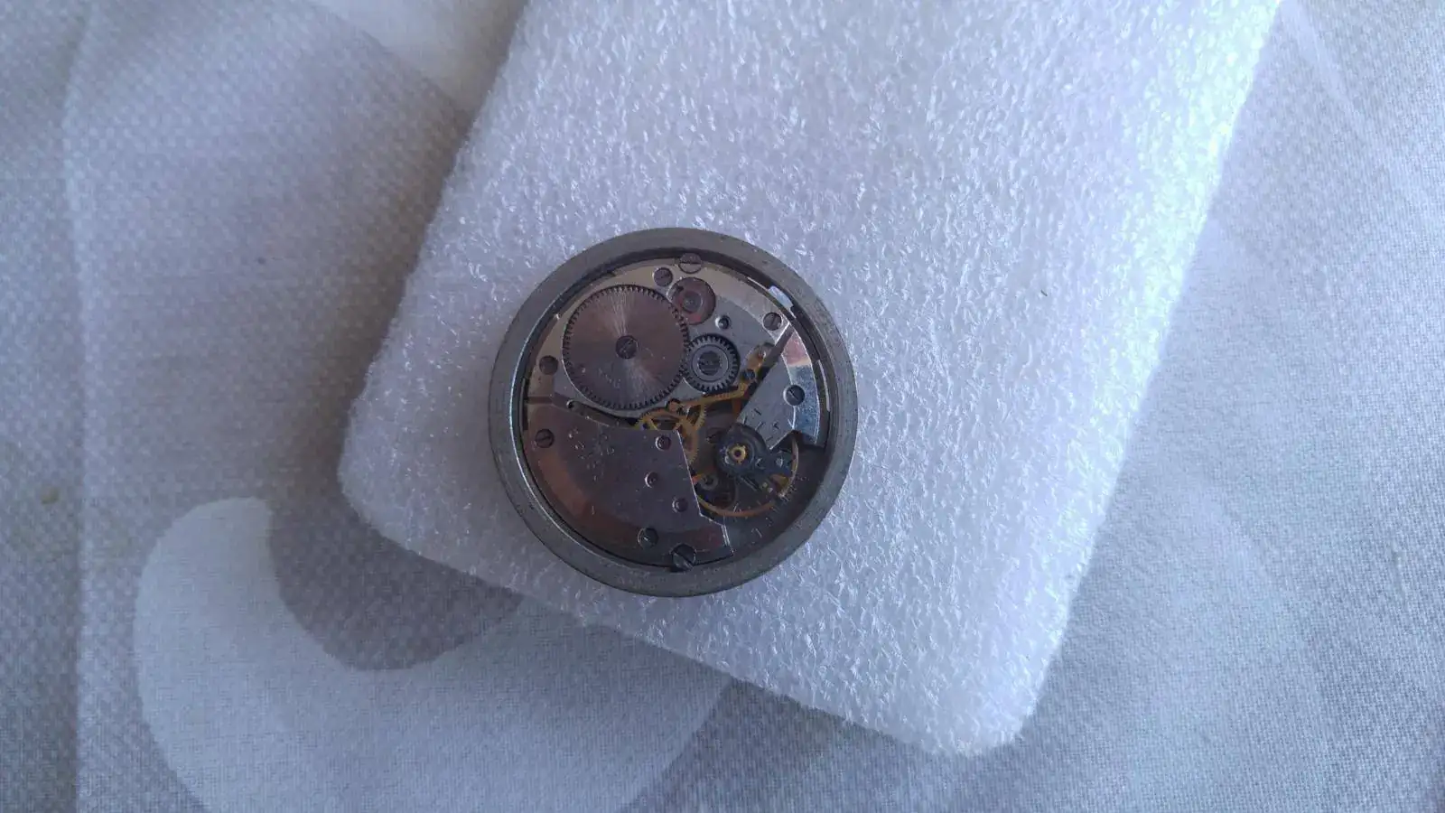

Éste está como el anterior, pero con la espiral rota:

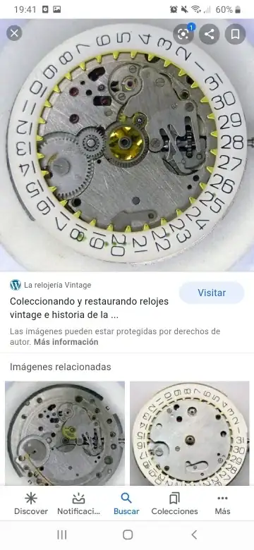

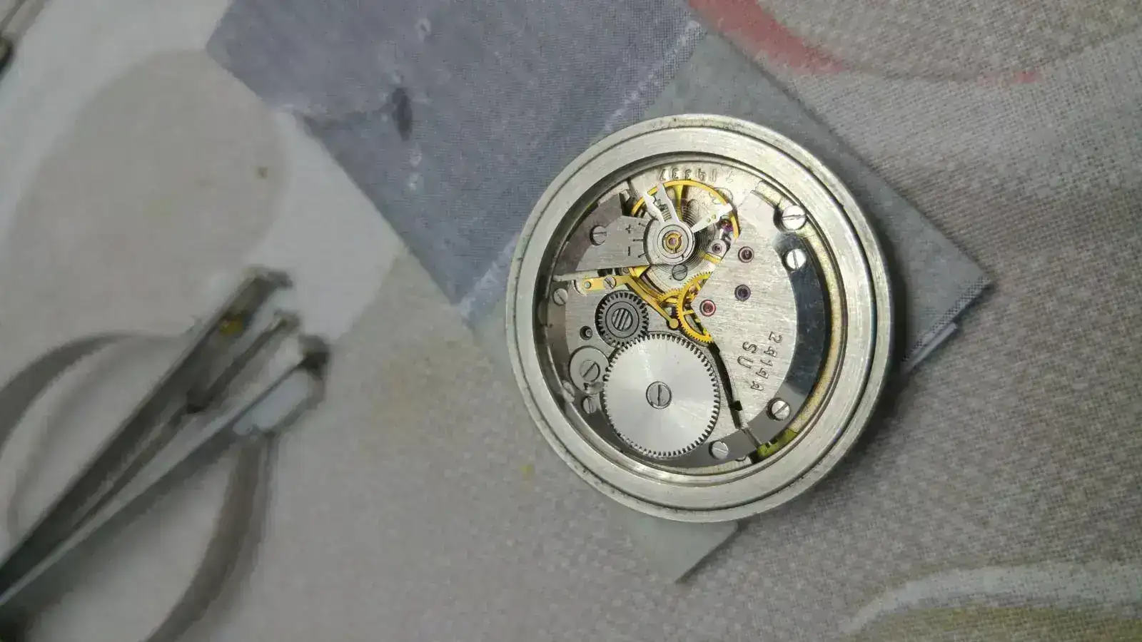

Solo un apunte, el movimiento de esta foto no es un 2414, es un 2409, se deberia de ver asi para que fuese un 2414.
No, no... Es un 2414a, lo pone en la parte trasera, ya.sé que se ve raro, a saber qué mezcla le hicieron.

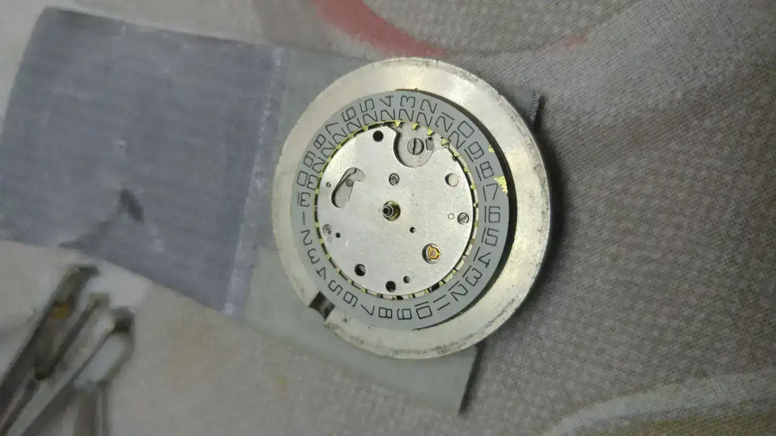

Bueno, ya he cambiado el disco fechador -además he tenido que enderezar algunos dientes y el perno que lo engrana que estaban algo torcidos, el perno no engranaba ningún diente- y ya funciona el pase de día, ahora el primer movimiento funciona al completo, parece que cada vez dura más antes de pararse, a ver hasta dónde llega :D

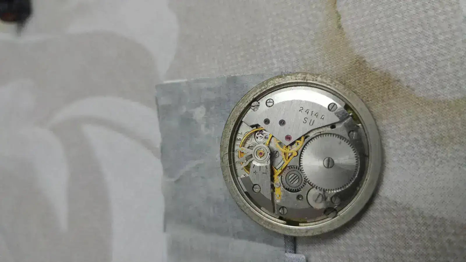

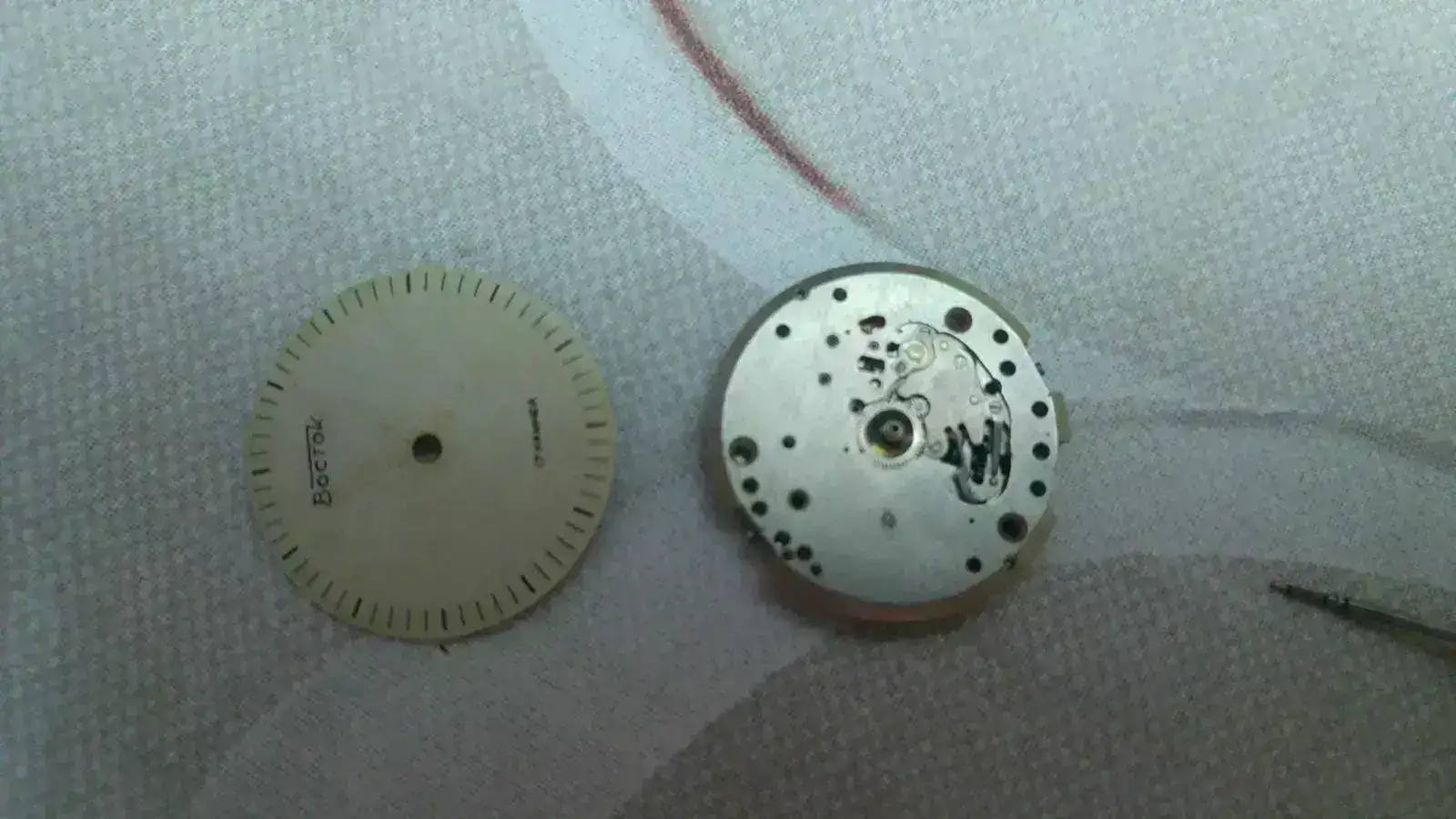

El donante (no se ve en la foto pero le he montado la platina del fechador antes de guardarlo)
Los restos
EDITO: el perno pasador de fecha no acaba de engranar siempre porque aún está algo doblado, cuando tenga un rato cambiaré la rueda del perno y la pletina que tapa el mecanismo fechador por las del donante.

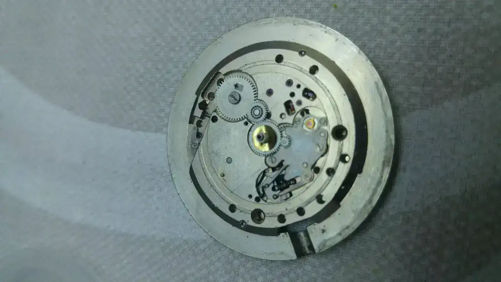

Bueno, ya está, le he trasplantado el mecanismo fechador entero del donante y ya engrana bien -perdón por no poner fotos de las piezas dañadas, disco fechador y disco que lo engrana y lo mueve, pero no las he sacado, si tengo un rato las sacaré y las subiré-. Este movimiento funciona, por ahora con una reserva de marcha de unas ocho o diez horas pero alargándose poco a poco. Ahora me gustaría montarlo en una caja y comprobar la marcha -ya tengo dial y agujas-, pero no tengo caja que le valga, o busco una bata y una corona para la que me regaló Álvaro (la corona estaba fuera de stock en Meranom y Komandirkie y la bata con las medidas de la caja no la encuentro) o me pillo una caja, seguiremos pensando en ello.

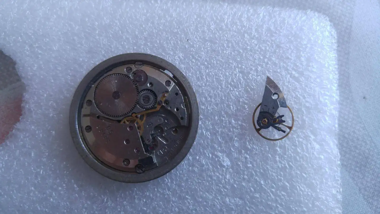

Pues he llegado a la siguiente estación, aprovechando el movimiento que tiene la espiral rota he desmontado y vuelto a montar el puente del volante:
Desmontarlo ha sido fácil, poner el volante en su sitio de nuevo parecía difícil, pero al final no lo ha sido... Eso sí, con un volante y espiral sanos me habría dado pánico. Volveré a repetir el proceso varias veces hasta estar seguro de poder hacerlo sin dañar el conjunto, para cuando toque atacar a uno sano :D
