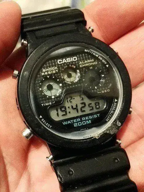

Pues si, hoy una buena amiga me ha regalado un DW-5900 que tenía "abandonado" muchos años, ha sido un sorpresón tremendo que no me esperaba y ya le he buscado un lugar entre sus compañeros CASIO.
El reloj estaba en un estado bastante deteriorado, sin pila, muy pero que muy sucio y el bisel -literalmente- se ha desintegrado al tocarlo. La primera maniobra ha sido cambiarle la pila y ha resucitado, genial. Hace un rato le he dado su primera ducha y comprobado que los tornillos estaban bien y ahora me dispongo a buscar el bisel.
El reloj está ahora mismo tal que así:
El bisel original tenía las letras Protection y G-Shock en BLANCO y las funciones laterales en ROJO pero no encuentro esta combinación sino las leyendas Protection y G-Shock en rojo con leyenda de funciones en amarillo o en blanco en este proveedor:

Anoche -instrucciones en mano- empezaron los primeros problemas: falla el botón derecho superior.
Lo desmonté y el módulo funciona perfectamente, es la "conexión" de los botones de la caja con el módulo. Tras varios intentos el problema lo tengo ahora en toda la zona derecha, no sé si no centro bien el módulo en la caja o que las platinas de contacto están levemente desplazadas así que hoy intentaré solucionarlo aunque me da miedo partir las partes móviles.
Y por descontado, el muelle me saltó pero afortunadamente lo tengo solo será cuestión de ponerlo en su sitio.
seguramente que el modulo no está bien encajado. Me pasó hace poco limpiando un g shock. Es cuestion de encajarlo bien, y antes de cerrar la caja, asegurarse de que todos los pulsadores van.
Gracias Aleto,
En efecto he llegado también a esa conclusión pero me he rendido y hoy he llevado el reloj al relojero por que no había manera: o me fallaba uno, dos, tres o los cuatro pero nunca acerté a colocarlo bien parece milimétrico así que lo he dejado en mejores manos junto con el muelle y cuando lo tenga al 100% compraré el recambio del bisel.
