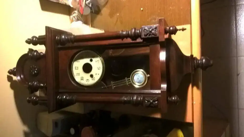

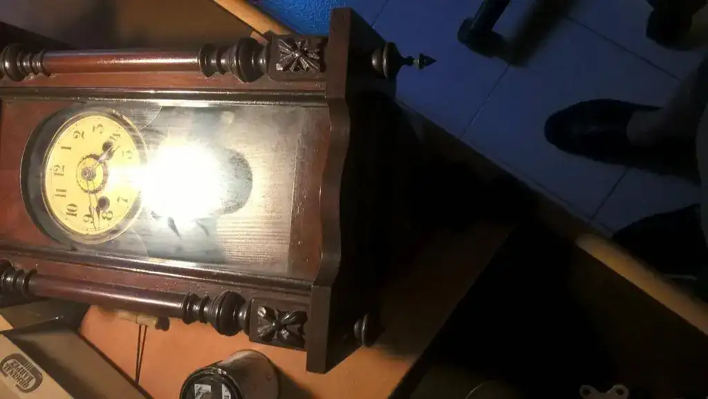

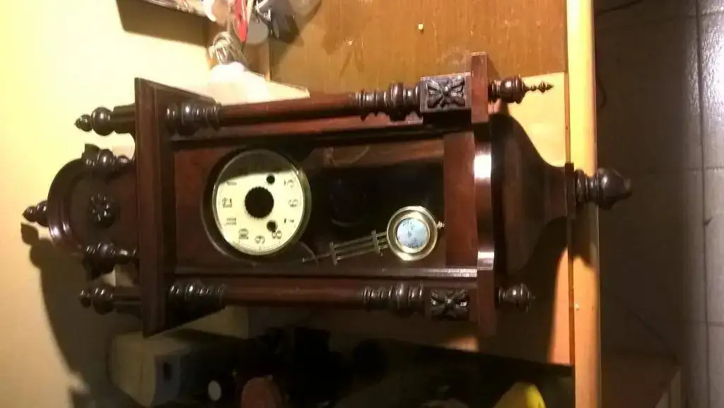

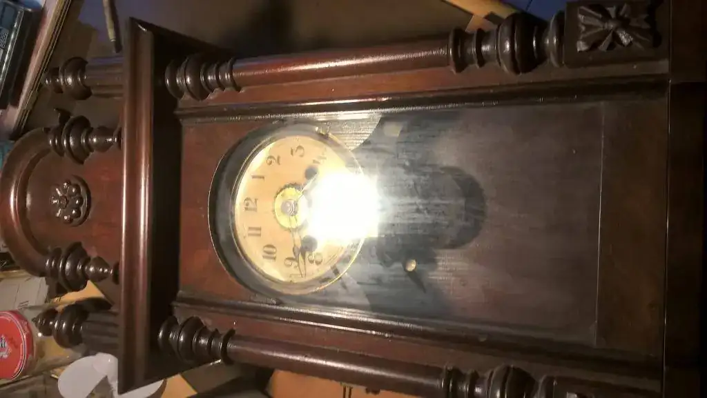

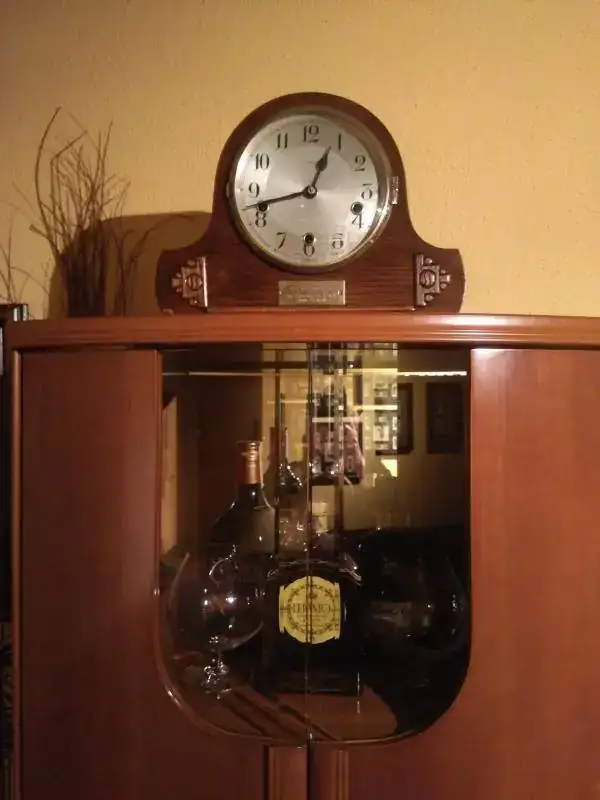

Me han regalado este reloj de pared, parece que es de principios del siglo XX, la maquinaria parece en buen estado, pero le hace falta una limpieza y posterior ajuste, lleva despertador y no hay ningún tipo de referencia ni marca. Me ayudáis a datarlo y clasificarlo?
El mueble tiene pocos desperfectos, pero lo han barnizado posteriormente con barniz tinte sin demasiados cuidados y tiene muchas motas de polvo al no tener un ambiente limpio en el secado, me gustaría mejorar su aspecto pero no quiero quitarle la patina de viejo, aunque me encanta el acabado de barniz de muñeca, que le haríais?.

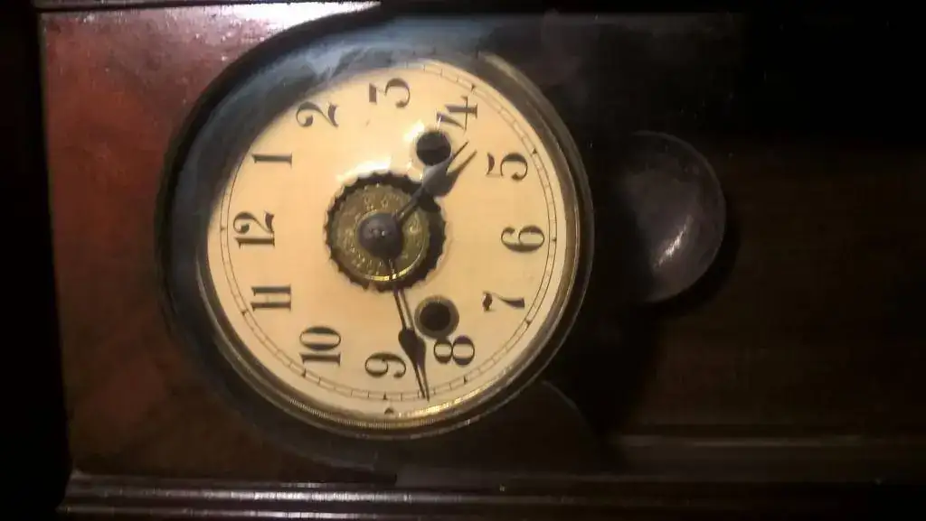

Hola, todo apunta a que es una Junghans con avisador de campana, hay otro modelo de ese tipo que lleva soneria de horas y medias
Gracias por contestar, la esfera es de cartón y el péndulo creo no es cerámica ,pienso que es pintado blanco o crema i dibujado encima R|A, aunque se ha borrado con el paso del tiempo. Te cuadran que es de principio del siglo XX ?
Es dificil datar una maquina sin sellos y aunque todo apunta a una junghans, no se puede certificar como tal, por no poseer los sellos de esta; yo tengo una aqui de ese tipo pero esta sellada y esta si se puede datar y asegurar que es una junghans, entiendes?. La esfera es de carton, el pendulo y la estampacion son esmaltados
Si, perfectamente. He hecho una búsqueda en google y he encontrado varios relojes junghans con el mismo tipo de caja, esfera y péndulo, aunque el timbre en mi caso está boca arriba y me ha parecido que en los otros está boca abajo es decir el hueco hacia abajo, el tuyo como está ?

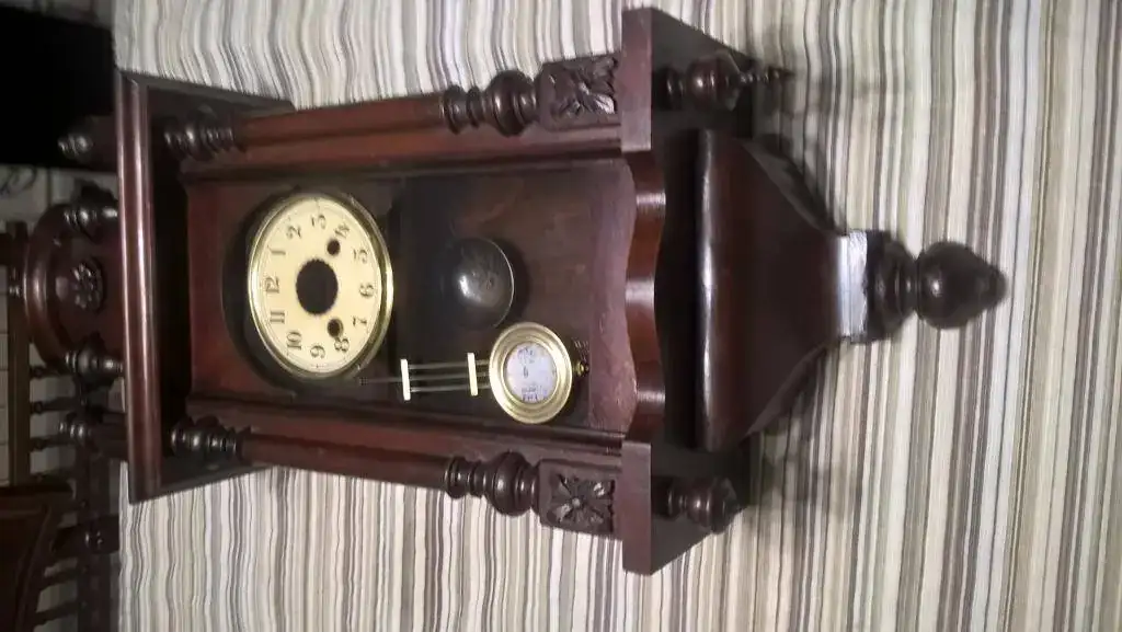

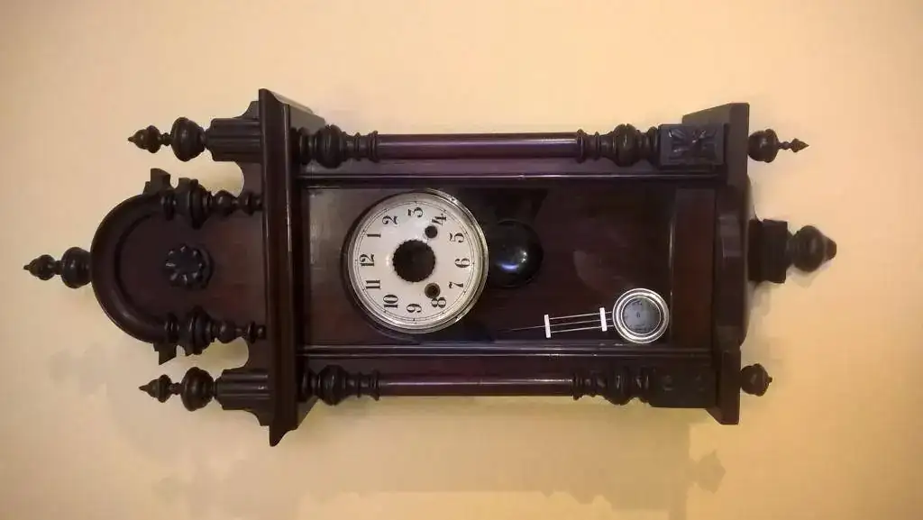

Ahora esta desmontado vino boca arriba, pero lo voy a adaptar boca abajo. El propietario lo quiere boca abajo asi que tengo que ponerle un vastago, Tengo para revisar tambien, otro Junghans con soneria de horas y medias y avisador, la caja estaba toda apolillada y hay que hacersela tambien.

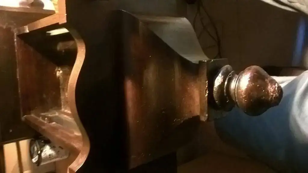

Gracias de nuevo no se que haría sin tu ayuda, si lo suyo es boca arriba ,pues lo pongo boca arriba y me ahorro tener que buscar un vástago de separación, . Le he hecho un pequeño repaso y limpieza a la caja y he optado por encerarla un poco para ver como queda si no me gusta le haría algo mas a fondo. Saludos.
Deberias tratar la carcoma, tapar los agujeros con barra de cera del color, bueno eso si no lo has hecho ya
Este tipo de reloj queda muy chulo tambien pintado a la tiza y desgastado con lana de acero y luego barnizado en incoloro mate, yo he visto varios y les da un aire retro bastante genuino
Si, ya he tapado los agujeros de la carcoma, con el estropajo de aluminio he quitado las imperfecciones, luego un poco de cera teñida con tinte rojo caoba anilina al alcohol, y al final lustre con la dremel a muy poca velocidad y si apretar demasiado para que no coja temperatura el barniz. Ya he limpiado los metales y ahora voy a imprimir el anagrama del péndulo a medida y le daré laca o barniz (no lo he hecho nunca), espero no sea muy difícil, luego cuelgo fotos de la chapuza.

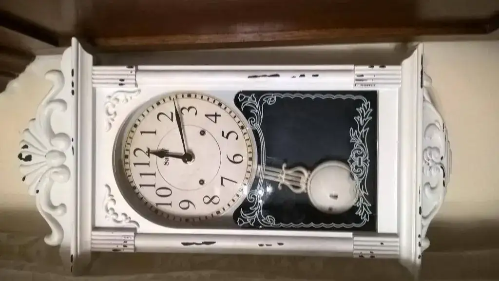

Por cierto, el otro dia paseando por Barcelona, en una tienda del casco viejo encontré un reloj de pared de cuarzo y plástico por 12,5€ , que naturalmente compre para entretenerme con él, pensaba pintarlo con una mezcla de pintura y arena, pero quizá lo intente con el acabado a la tiza.

Totalmente de acuerdo contigo.Que te parece sobre el reloj de plástico cuya foto he adjuntado?
Ese tiene un simil a la tiza, que es plastico pintado?. que maquina lleva?
Si, es plástico no pesa nada, la maquinaria no la he visto, pues se desmonta por detrás, la puerta de delante es falsa no abre, pero por 12,5€ que vale el reloj debe ser china, el reloj ,(es bastante exacto),es fabricado en Taiwán marca Sami, he buscado en internet y no he encontrado nada, el importador es de Fuenlabrada, Madrid.
En la tienda tenían 2 modelos este en blanco y negro y otro un poco mas grande, la verdad por este precio y para hacer pruebas de acabado, no creo que encuentre nada mejor, estoy por comprar otro. El péndulo como en todas las maquinarias chinas (las que yo conozco, no son muchas) va bastante deprisa en comparación con los mecánicos.

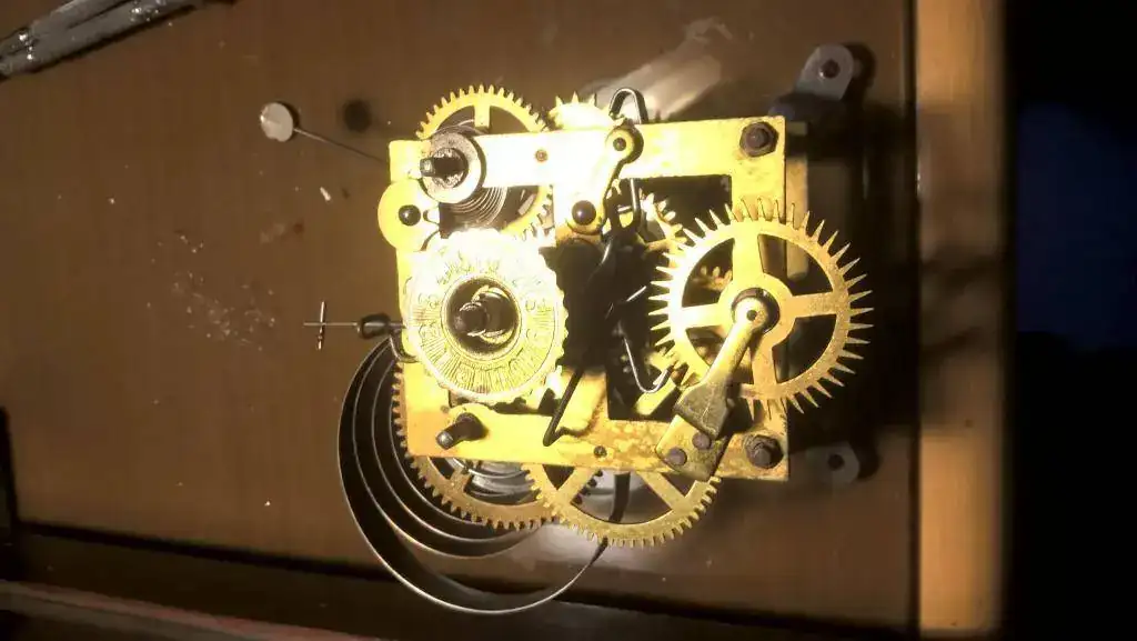

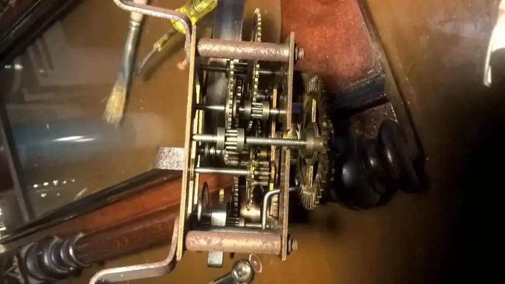

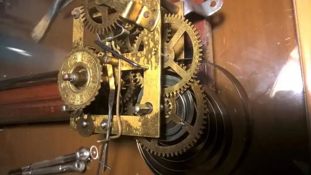

Del Junghans, ya estoy trabajando en la mecánica, pero tengo que comprar aceite, la caja ya la doy casi por definitiva
    22,4 KB · Visitas: 90
Pues compra aceite de vaselina que es que se suele emplear en relojeria gruesa.
Ok, debo limpiar antes la maquinaria ? con que?
Si no la desarmas...pues con gasolina, si la desarmas ademas con cepillo de acero y lana de acero y quedara pulida
En principio como funciona, lo haría con gasolina, si veo que va bien después de aceitarla lo dejo tal cual, después mas adelante le haría una limpieza a fondo a la maquinaria y caja, pero de momento estoy delirioso por ver como funciona y suena.
