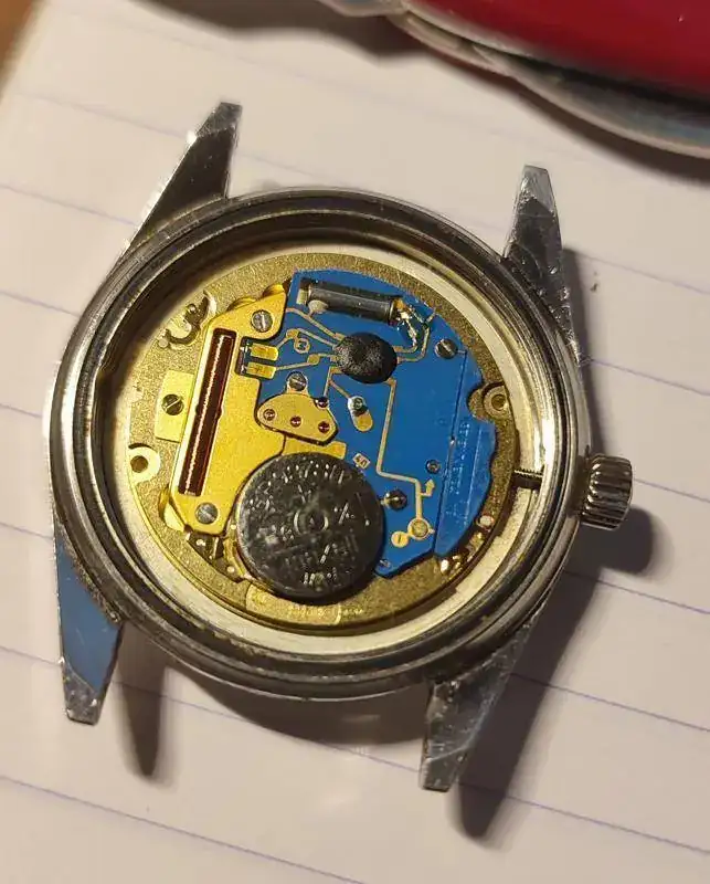

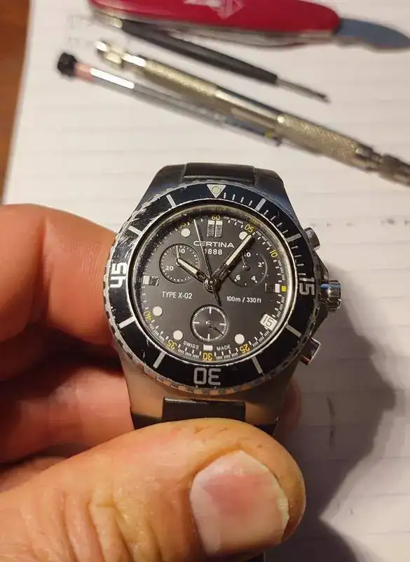

Un Certina Type x-02, no funcionaba, al intentar ponerlo en hora se desenrocaba la corona de la tija y tiene suciedad debajo del zafiro.
Este es el calibre, que por cierto se ha puesto en marcha nada mas cambiar la pila, por el agujerito que se ve a la derecha he introducido un destornillador fino y he sacado la tija, a la cual he puesto fijador de roscas nural para fijar la corona, con lo que he solucionado lo de la corona y lo de que no funcionara, ahora solo queda limpiarlo un poco externa e internamente y también le pasa que las agujas como se ve en la foto no se quedan a las 12 al resetear el cronografo.
Para eso os pido consejo, ya que no se si hay que quitar las agujas y volverlas a poner en su sitio o tiene algún modo de hacerlo con los pulsadores (tengo un Citizen que se hace así) pero no veo el modo.
A mi me parece muy grandote, muy grueso y bastante cutre de diseño y acabados para ser un Certina.... supongo que algunos churros sacaron en algún momento, la correa exclusiva no ayuda mucho a valorar la pieza y la exagerada longitud de las asas tampoco, pero bueno... ya que funciona me gustaría dejarlo un poco mas aseado y me gustaría saber vuestra opinión sobre el y el calibre que monta.

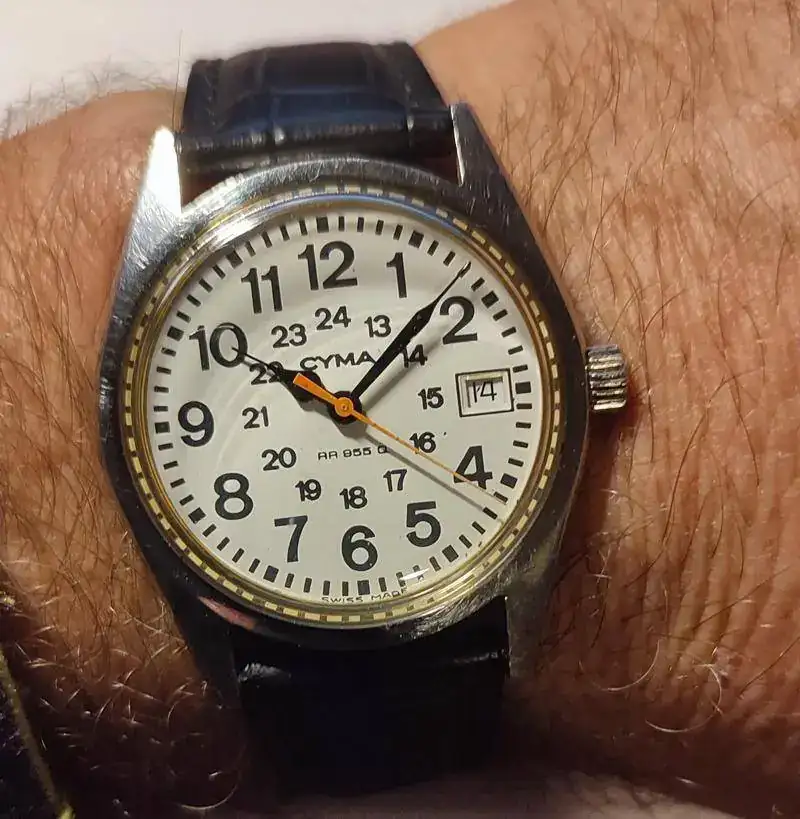

El otro es este Cyma:
Un poco rollo militar, aun que la combinación de numeros negros y agujas negras con los numeros de 24 horas molestando por ahí no hacen que tenga una visibilidad muy buena para ser un militar.
Al igual que el Certina, al ponerle una pila nueva se ha puesto a funcionar y la verdad es que lo llevo puesto ahora... me ha hecho grácia lo delgadito que es y el aspecto vintage que tiene con su plexi abombado.
Este es el calibre que monta, se ve como muy ochentero! no se de que época será el reloj, pero la verdad es que no conozco mucho la marca Cyma pero hubiera dicho que existieran modelos de cuarzo.

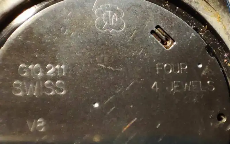

El certina lleva un ETA G10.211, para ajustar las agujas solo tienes que darle a los botones en el primer tiraje y en el segudo y así centras todo siempre que la máquina esté bien.
Ese movimiento es muy fiable, pero sin reparación, se pensó para facilitar los servicios
El Cyma lleva una ETA 955.112, un calibre excelente, una pena que ya no se fabrique
Muchas grácias Atmorte!! ya tengo alineadas todas las agujas.... no hay como saber las cosas!

Si el crono está en funcionamiento y recibe un golpe puede perder la posición de referencia y tendrás que volver a hacer lo mismo otra vez
