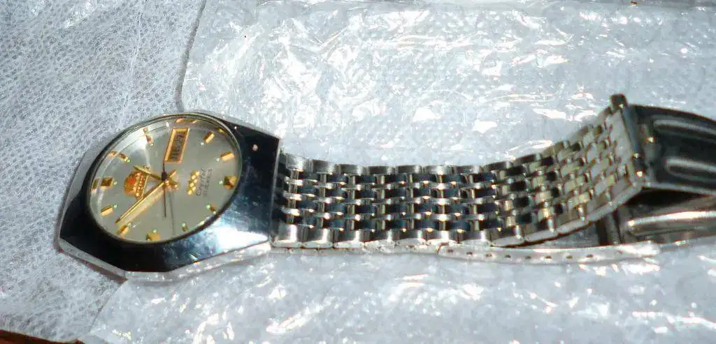

Pues no resistí la tentación, me lo ofrecieron en unos cuantos pesos, y se vino conmigo. Algo tienen esos Orient viejitos que me fascina. Además, me gustan mucho los relojes con cristal de aumento. Y este, curiosamente no tiene bisel, el cristal está directo en la caja.

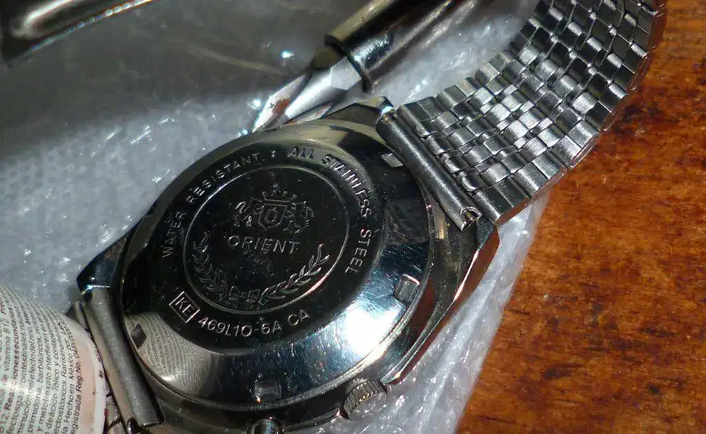

Les pido su ayuda para conocer su fecha de fabricación, que obviamente me agradaría conocer. No espero que sea muy "vintage" pero quien sabe! Adjunto fotos del reloj y su número de serie, por si alguien se sabe el truco.
Muchos saludos!

Hola Dientes!, muy bonito reloj, y que armis!, no me extraña que no te hayas resistido a comprartelo, yo lo hubiera hecho tambien, y de hecho cada vez que veo un Orient en el mercadillo lo compro siempre y cuando considere que su precio es justo, y si ademas está en un estado tan aparentemente bueno como el tuyo pues mejor. Que esferas tan bonitas y coloristas tenian!, lamentablemente no creo que tengan el mismo sistema de datación que los Seikos y no te puedo decir de que año es, pero podría apostar que puede ser de finales de los años setenta o muy de principios de los ochenta, a ver que dicen otros compañeros. Un saludo!
Pues efectivamente es dificil datar estos relojes dado que la informacion de la caja suele ser el calibre, Orient 46940, y similares, y el nº o referencia del cristal.
Asi por encima te diria que entre el 79 y 83, pero no te lo puedo asegurar. Lo que si te puedo asegurar es que es un reloj de muy buen resultado y bellisimo, su calibre derivado o similar al 7005 de seiko, con el que comparte muchos componentes que sirven para los dos, mejorado en el sistema de carga y en algunas cosillas mas, es uno de los calibres mas fuertes y duraderos, EMHO, que se montaron. Solo y exclusivamente tiene un talon de aquiles, el rodamiento del automatico y la horquilla de carga se desgastan bastante.
Nada importante puesto que con tres simples tornillos se puede recambiar el mismo, no la horquilla que hay que ahondar mas.
Me gusta y mucho, A Disfrutarlo.
Si que son bonitos los jodios y ese, como dice el compa pinon, tiene un armis precioso que importa muy poco si es o no original, que yo no lo sé. Es verdad lo del cojinete del oscilante, se gastan una barbaridad y gastados parece que llevas una pulsera de colgantes en vez de un reloj ¡como suenan!. Yo siempre busco en los mercadillos los que están para el arrastre (los toros bravos ya muertos en la plaza están para el arrastre, por si alguien no conoce la expresión) y los miro por si el cojinete está bueno ya que es el mismo de los Seiko, Orient sólo tengo dos o tres pero Seikos .....Ya he sustituido tres o cuatro y si me los dan por dos o tres euros pues cojinete para casa. De camino algo más también se aprovechará. Para mi o para quien lo necesite.

De lo que mencionan, si, había notado que los Orient tienen un "basculante" algo ruidoso, a diferencia de un seiko o de un cítizen. El reloj anda muy bien, tiene un leve retraso como de dos minutos por día, pero bien. Hace poco presentó un problema, se quedaba parado después de nueve horas de reposo... pero descubrí que la culpa era mía, pues no tenía la corona sumida a fondo, jeje, de modo que fue una falsa alarma.
Por su estado de conversación encuentro difícil que sea tan viejo como los "ochentas", solo tiene un levísimo rayón en el cristal, e incluso el broche del armis no está tan gastado. No sé si sea el armis original, pero si se lo cambiaron, conservaron el broche porque tiene esculpido "orient" en él. También, la tapa de la caja no muestra un gran desgaste (como se aprecia en la foto). A mi juicio, se notarán escasos cinco o seis años de uso continuo.
