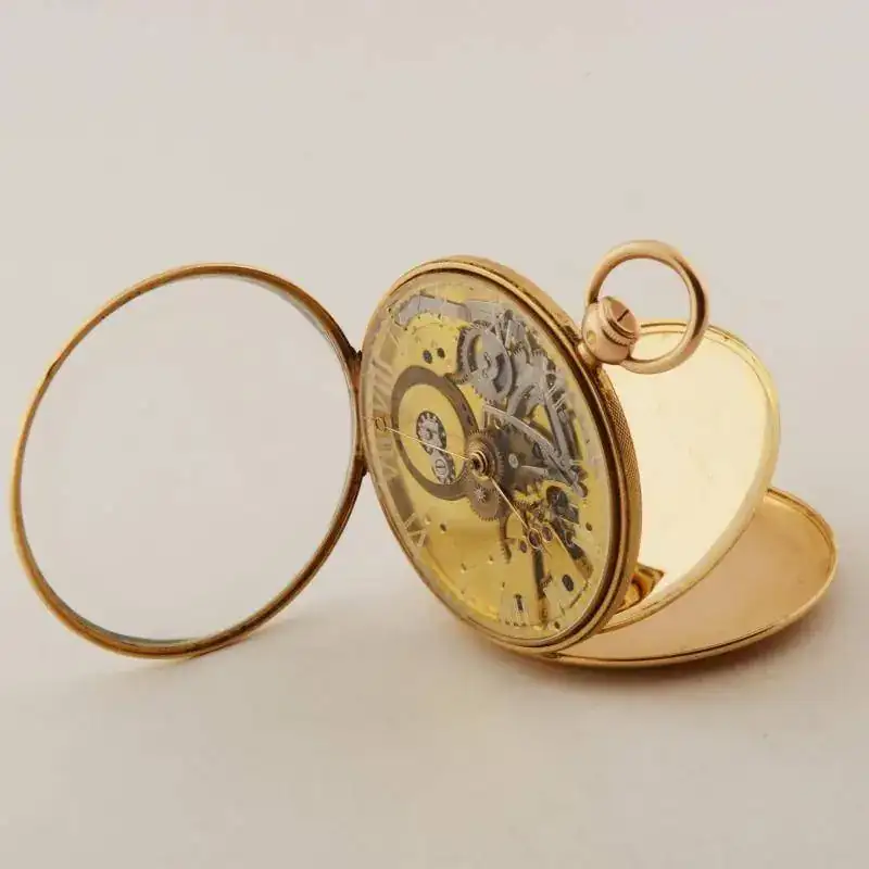

Buenos días os voy a mostrar una de las piezas para mi mas posiblemente del maestro breguet aunque la casa nunca mas acepte ningún otro como tal, empezare a exponer el porque este reloj debe de ser considerado del maestro.
Como en las fotos iréis viendo hay motivos para confirmar lo que creo que todos veréis en el para corroborar que el maestro tuvo gran mano en el.

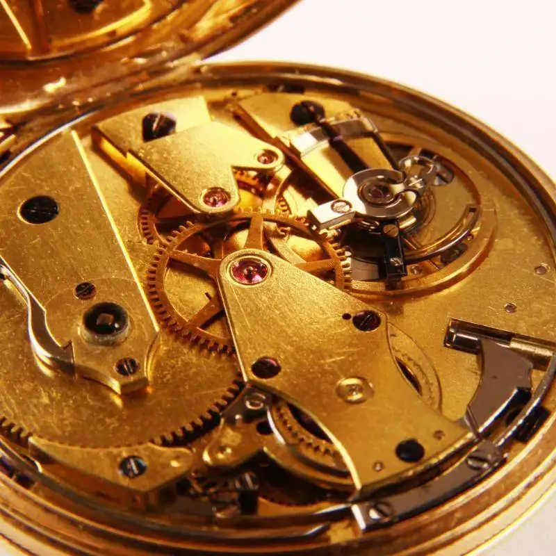

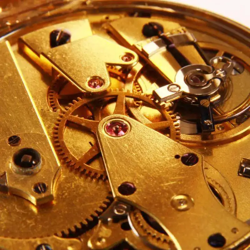

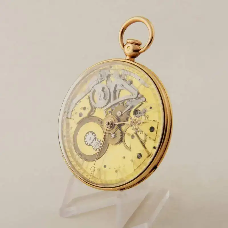

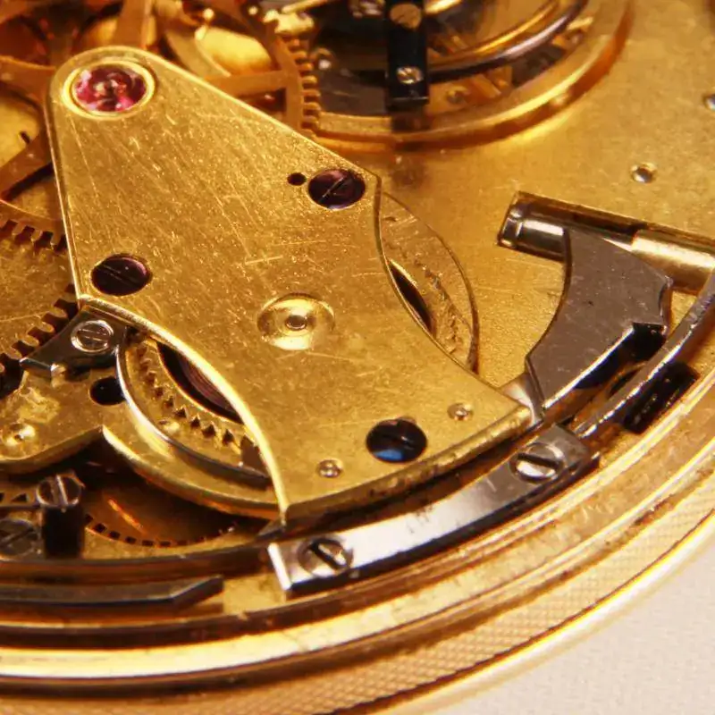

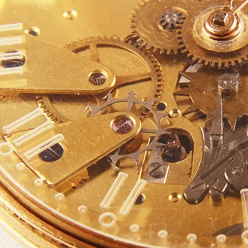

1-Lo principal para empezar este hilo sobre una masterpiece es que algo nos demuestre que su hacedor pusiera algo que el invento y que pocas veces mas se uso por ser algo excesivamente caro o complicado y en el caso de este reloj es el cilindro de TEJA de RUBI de BREGUET, que da el papirotazo a la rueda dentada para mover el motor del reloj, nunca había visto ninguno y tan expuesto como en este, en breve se colocaron los llamados cilindros de rubi per de caña que ya sn mas normales aunque tb costosos y por eso se remplazaron. Vereis en la foto claramente donde esta la susodicha teja tan cara de ver o tan escasa.
cilindro de rubi.webp Junto a la rueda de escape podréis ver la teja de rubi de Breguet.

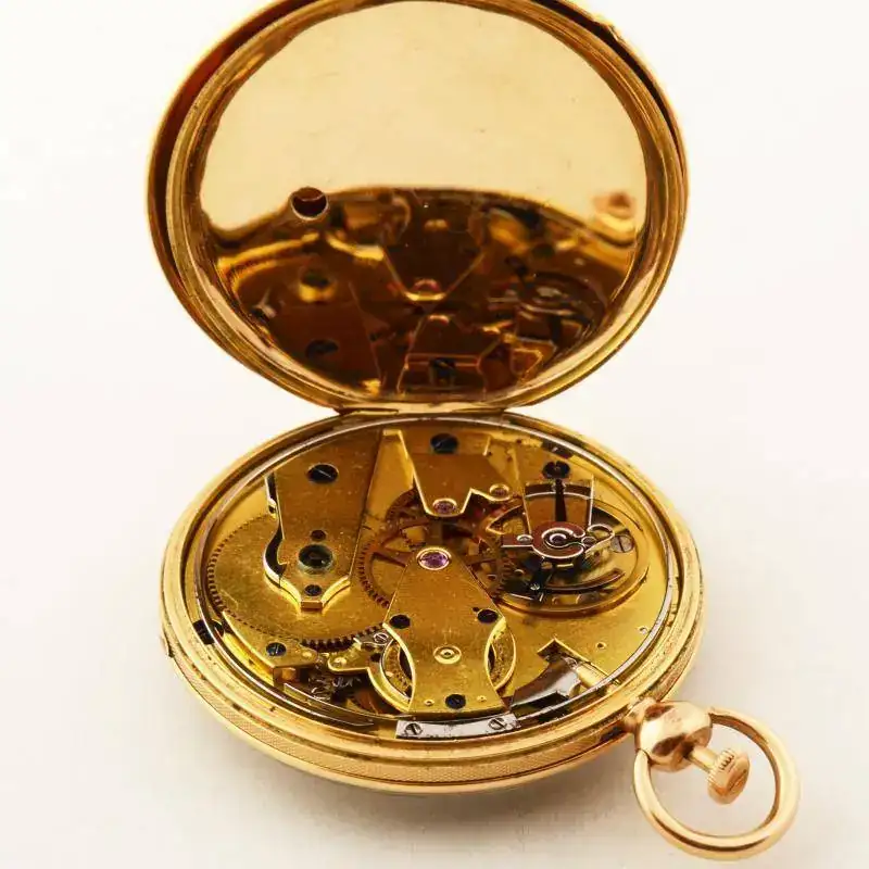

2-Este reloj tiene tb la particularidad de ser sonería de horas y cuartos pero tb con otra creación del maestro Breguet, un solo martillo y un solo gong que da las horas y los cuartos .

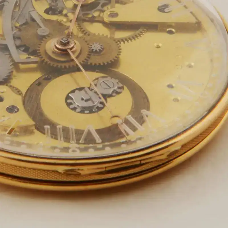

3-Parachute o paracaídas creado tb por el maestro Breguet y junto a el el compesador térmico, ambas piezas utilizadas en relojes como los de este foro ESPECIALES.
maquina 1.webp Sobre el volante tenemos ambas piezas.
4-Una disposición de la maquina muy típica de Breguet, solo con verla nos recuerda a sus creaciones.
230.webp Aquí la veis y creo que es muy típica de él.

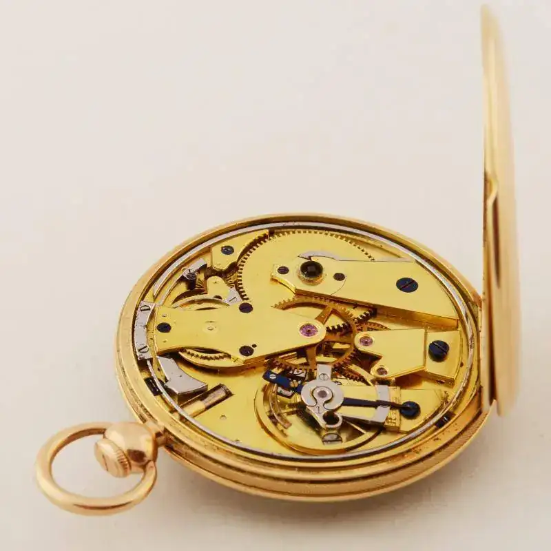

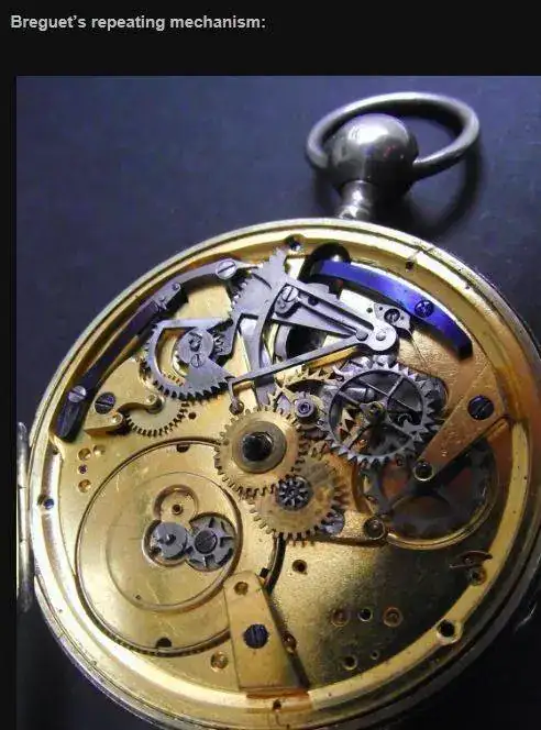

5-La sonería o mejor dicho la forma y disposición de sus elementos no deja muchas dudas y para muestra os pongo la de este reloj y la de un breguet que esta en el museo de suiza.
235.webp Y aquí os muestro el Breguet para comparaciones.BN.webp Como veréis caben pocas dudasen cuanto al parecido casi exacto.

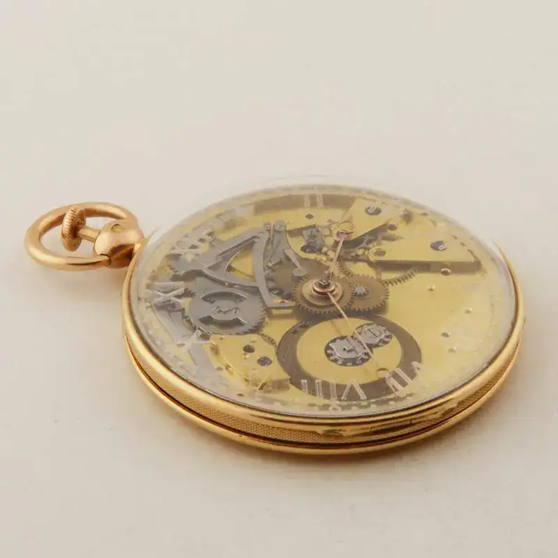

6-Para complicar mas la pieza el tamaño del reloj o su extrema delgadez tan solo 0,5mm para alojar maquinaria, lo que ahora se denominan extraplanos.

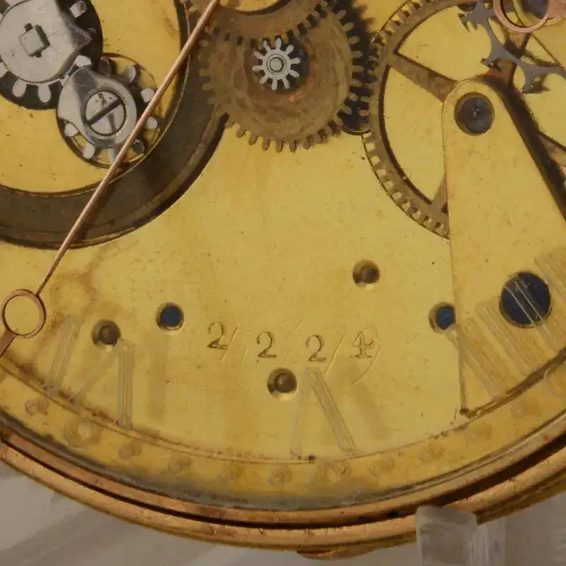

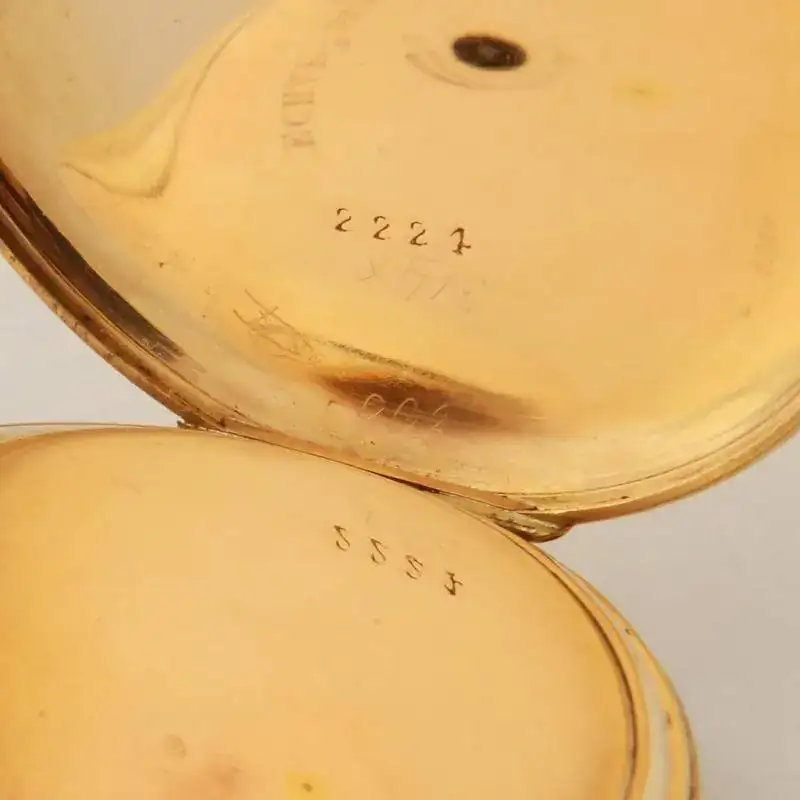

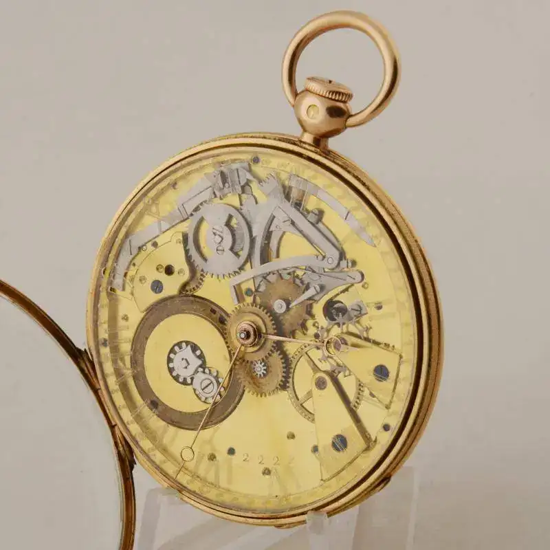

7-Por supuesto una de las cosas mas irritantes de la casa Breguet sobre su teoría de solo los 5000 primeros números pueden ser de Breguet pues bien este goza de un cortísimo 2224 en platina y en caja.
8- Y para concluir pues ya creo que hay razones de peso para creer solo hablar de la belleza de este reloj que además es esqueleto cn una esfera transparente tipo a la que se utilizo en el de Mariantonieta para que se luciera todo su mecanismo, unas agujas doradas breguet y un guilloché muy bonito aderezan esta pieza que termino con unas fotos mas, gracias y espero que os guste.
Si veis alguna cosilla que yo no haya vist me la comentais ,gracias por leer

No entiendo lo del escape de teja , que es como un cilindro de rubí?

Nunca tendré un Louis Abraham Breguet en mi posesión pero si he leído algo sobre el y sus creaciones y este pinta muy suyo, ese grabado en la tapa es típico de su cajista preferido Pierre Benjamin Tavernier, deberías enviarlo a la casa y que te lo catalogaran, ¿o ya lo has hecho?, pero vamos blanco y en botella, enhorabuena por esta singular y particular pieza que solo ese cilindro de rubi ya habla bastante de él, pocas ruedas de escape se ven al otro lado de la platina y menos sin quitar la esfera.
