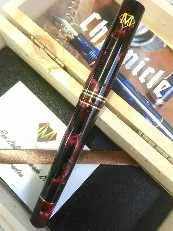

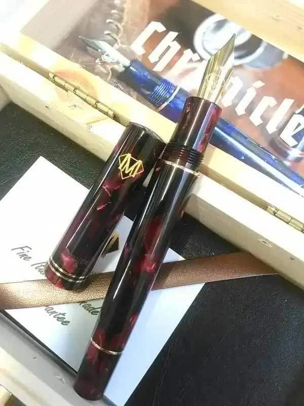

Hoy me ha llegado una estilográfica que quiero mostraros.
Es el nuevo modelo Chronicle de Martemodena.

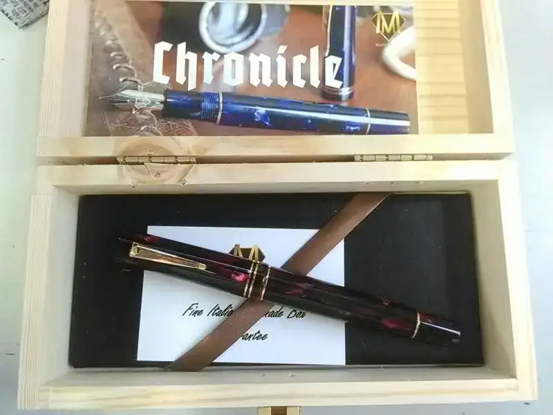

Empezamos con un embalaje de madera que me ha gustado bastante, el recubrimiento exterior es asimismo muy bonito:

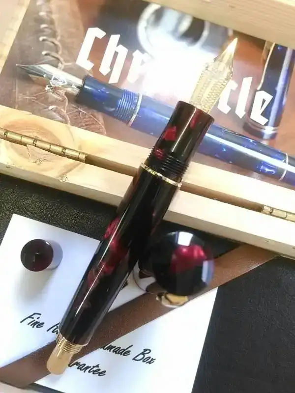

Una vez abierto nos encontramos con la pluma, la tarjeta de garantía y un certificado de artesanía.
Se trata del color Scarlet, negro y rojo cereza. Lo hay de otros colores, el azul también lo encontré precioso, y se puede ver una foto en el librito de garantía.

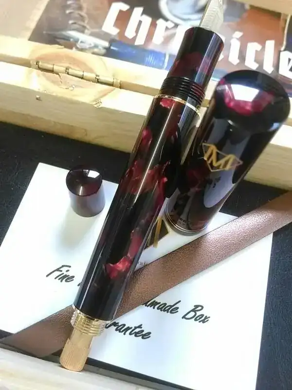

Encuentro una pluma preciosa, de unas proporciones muy de mi gusto y con unos buenos acabados, se nota robusta en la mano.

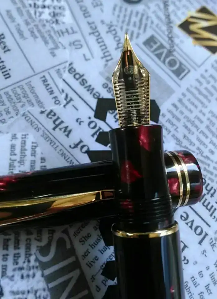

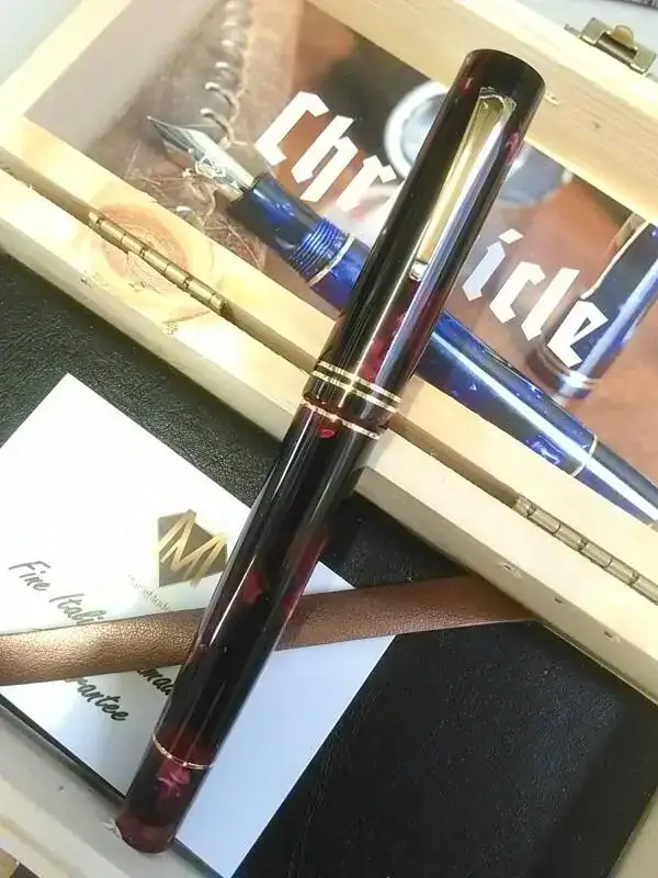

La resina es muuuuy bonita, me ha gustado muchísimo, y el clip embutido sin necesidad de usar tapón está muy bien resuelto. El reducido tamaño del clip me recuerda a algunas Sheaffer, y como me gustan las plumas sin clip, esto es algo de mi agrado.

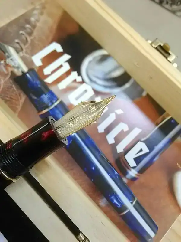

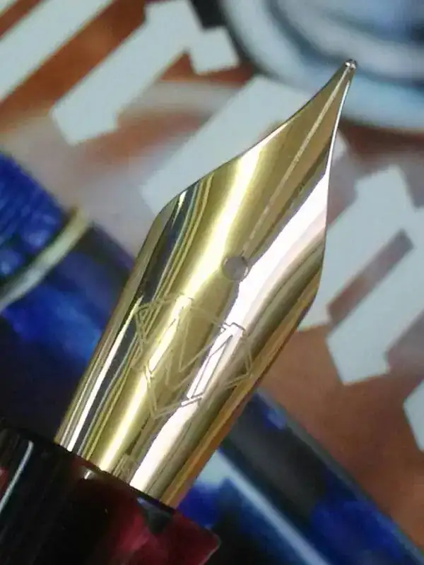

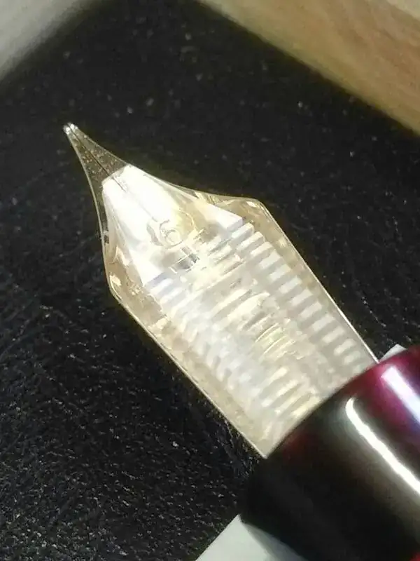

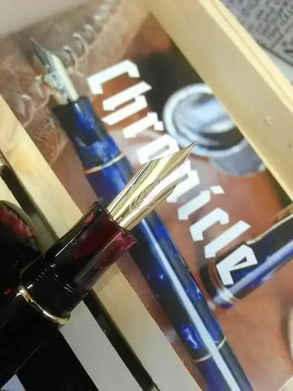

El plumín Santini de acero dorado es de buen tamaño (#6) y escribe con gran flujo y sin fallo alguno. Si bien quizás es rígido, pero eso ya es cuestión de gustos.
El punto F es realmente un F, eso es de agradecer. El detalle inesperado del alimentador transparente es un punto a favor, poder ver cómo la tinta fluye a su través es digno de mención.
No suelo postear las plumas porque suelen desequilibrarse, sin embargo en la Chronicle no sucede eso, se puede escribir perfectamente así y me ha sorprendido, me ha gustado.

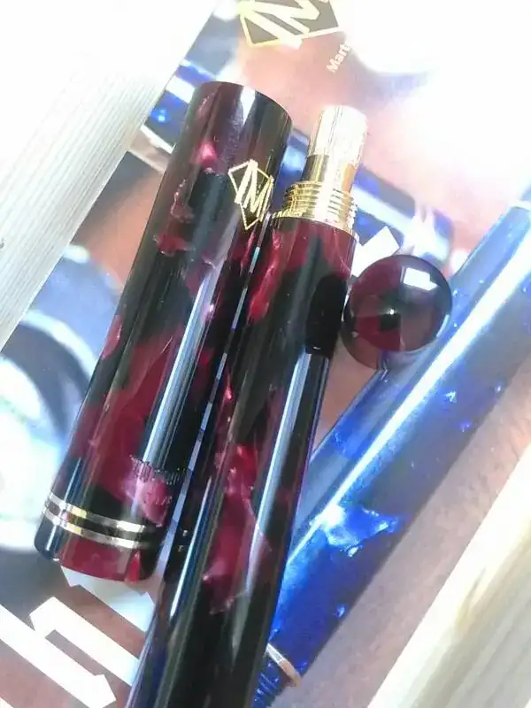

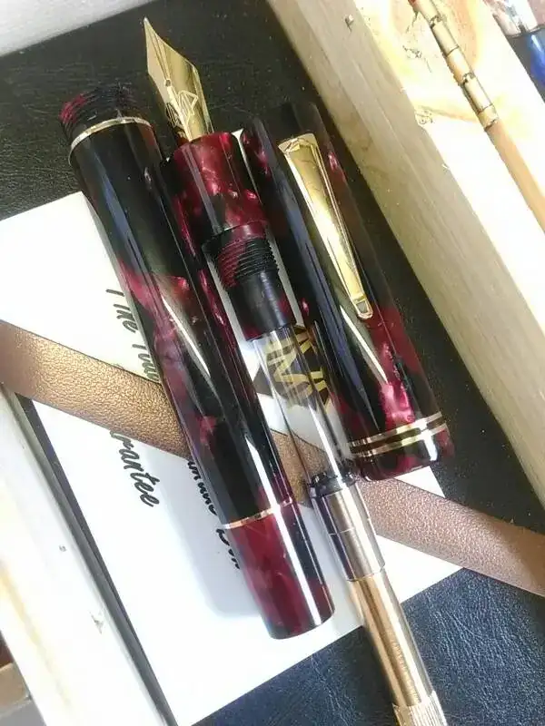

El sistema de carga es el habitual de cartucho / convertidor. Han usado un sistema similar al de las Delta Federico, pudiéndose acceder al extremo del convertidor a través del culote y a través de la sección.

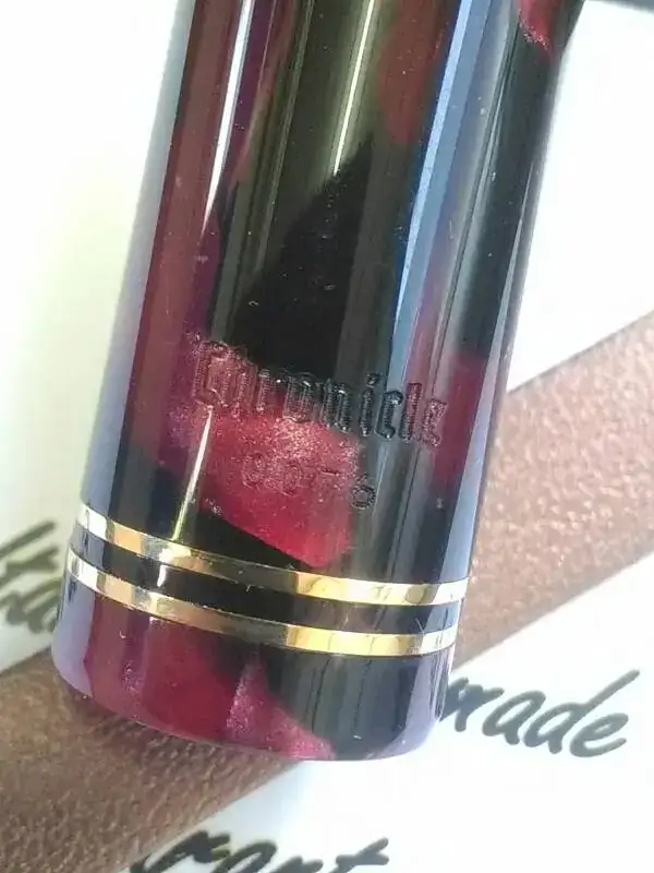

En el capuchón se puede ver inscrito el nombre del modelo y el número de serie

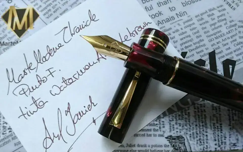

Aquí una muestra de escritura de su punto F

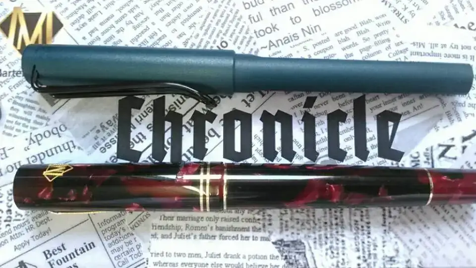

Y como una imagen vale más que mil palabras, una comparativa de tamaño con una Lamy Petrol:

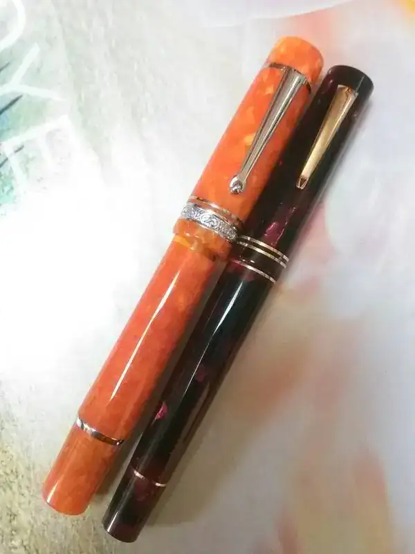

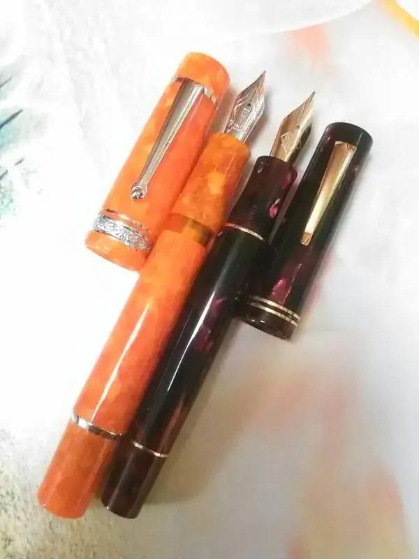

¿En tamaño se asemeja a la Dolcevita Federico?
Preciosa pluma!!!.
Más tarde hago una foto comparándola con una Dolcevita Stantuffo, porque no tengo aquí más plumas que las Safari.

Es muy bonita, y si escribe bien, pues todo perfecto. Me parece muy chula, lo único que no me convence del todo, de momento, es esa M de Martemódena dorada en el capuchón, se me hace innecesaria y extraña. Por lo demás, ese convertidor, que ya tenían las delta de martemódena, me parece muy robusto y símplemente perfecto. Que la disfrutes mucho.
Una cosilla, ¿de gruesa es como la delta dolcevita federico?

La M de supermán sobra, la verdad, o al menos podía ser más discreta.

Ya tengo las fotos comparativas con la DV Stantuffo:
Es más estilizada [emoji2]

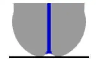

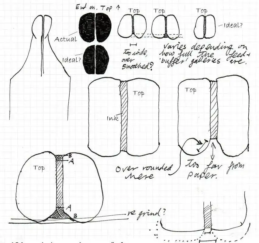

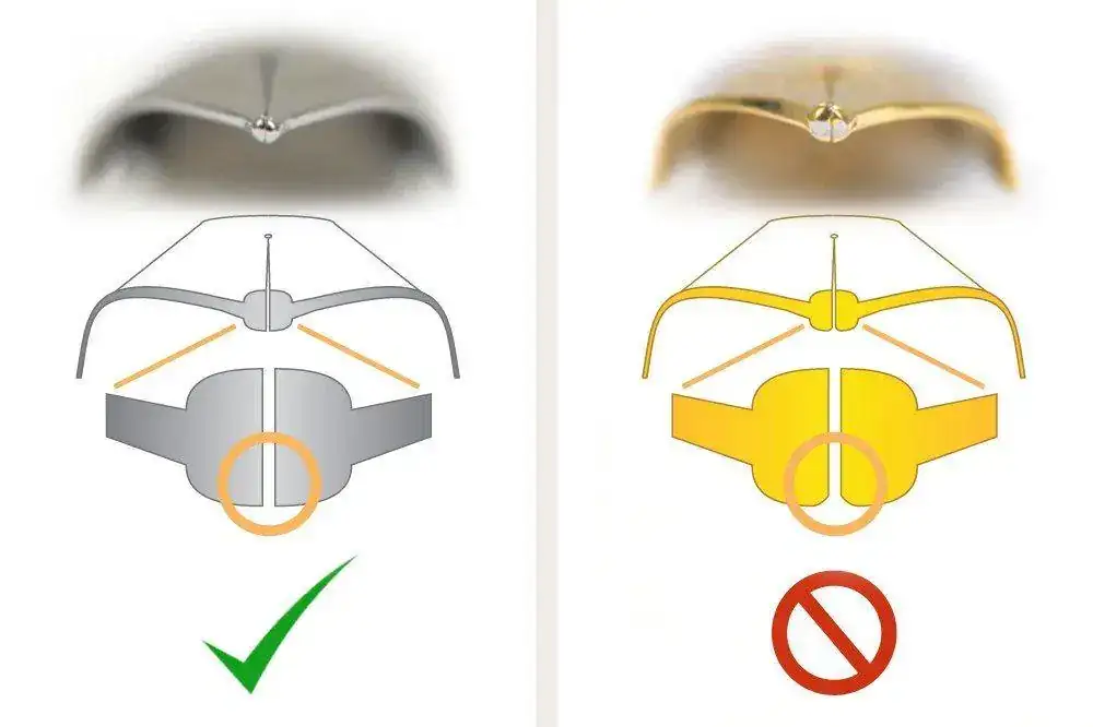

Personalmente, estoy un pelín desencantado con los plumines de MarteModena. Los dos que tengo son "M", y presentan lo que supongo que debe ser el famoso "culito de bebé". Digo "supongo" porque es la primera vez que me pasa pero, por comentarios que he leído en el foro, tiene toda la pinta.
Mándamelos y te los ajusto ;-)
Es preciosa!!! La verdad es que no se puede entrar al foro. Cada día una nueva tentación.
Hola:
Pues si el problema es solamente ese, la solución es relativamente sencilla.
Estos gráficos muestran el origen del problema, que es simplemente debido a la forma del "iridio".
El problema es que la tinta no contacta con el papel de forma inmediata y la pluma no escribe al primer momento. Falla los primeros trazos, cada vez que se levanta del papel.

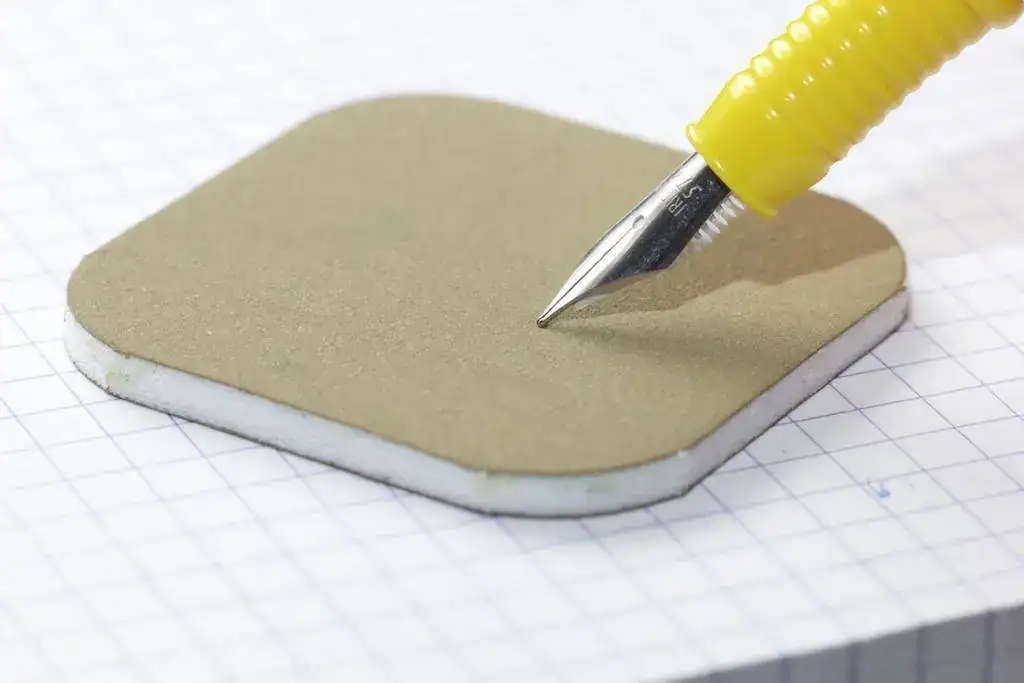

La solución más inmediata es usar microabrasión para corregir la forma.
(Fotos: PFN, JetPens, webs)
Bonito color cereza, aunque no me agrada el sitio donde han puesto la marca.

Creo que estaría mejor en el culote, como hacen todas las.demás marcas...
Pero también es un elemento diferenciador de los demás, eso me hace pensar en que cualquier cosa fuera de "lo establecido" se mira con ojos recelosos. Me parece que se hace difícil innovar en un mundillo tan encorsetado como es éste, y mira que sólo estamos hablando de un logo...

Hola:
Ver el archivos adjunto 453017 Ver el archivos adjunto 453018 Ver el archivos adjunto 453019
Ver el archivos adjunto 453020
Muchas gracias por la explicación. Cuando tenga tiempo la pondré en práctica.
Gracias, Angel. Voy a intentar meterles mano yo mismo.
Como tú veas, sabes que no vivimos lejos uno del otro [emoji2] por si te viene mejor dejármelos.
De todos modos, cuidado con dejar planos en el iridio, no,se trata de dejarlo plano, eh?

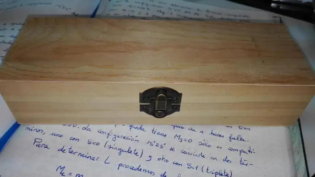

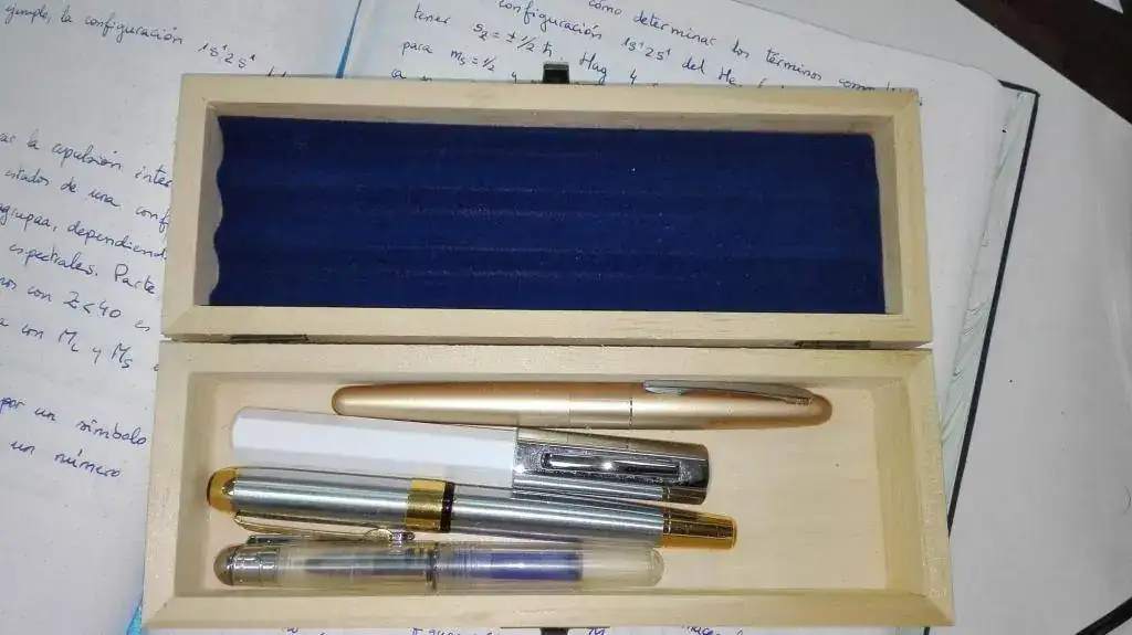

Pues a mí la caja me recuerda a las de los chinos. Un poco cutre, ¿no?
Es de madera, yo la prefiero a las de plástico tipo Sailor o Pilot...
Hay que ver qué cajas mandan esas marcas con modelos el doble y el triple de caros...
Yo la veo bien. De hecho está en la linea de otras marcas en lo que a caja de madera se refiere.
Estoy de acuerdo en que el nudo en el que apoya la bisagra no ayuda.
Rústica sí, cutre no. Al menos a mi no me lo parece.

Esta es la china que yo digo:
