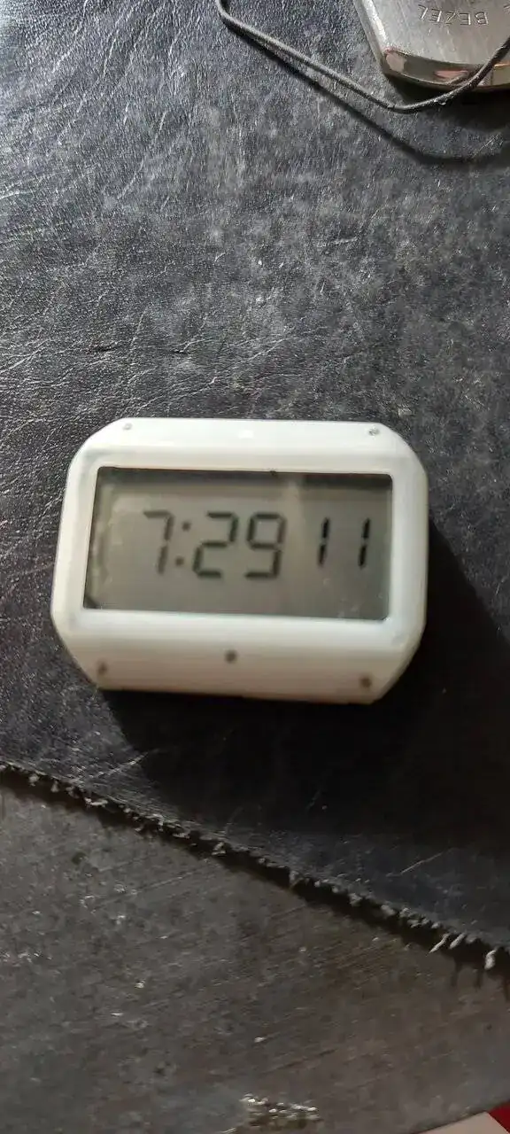

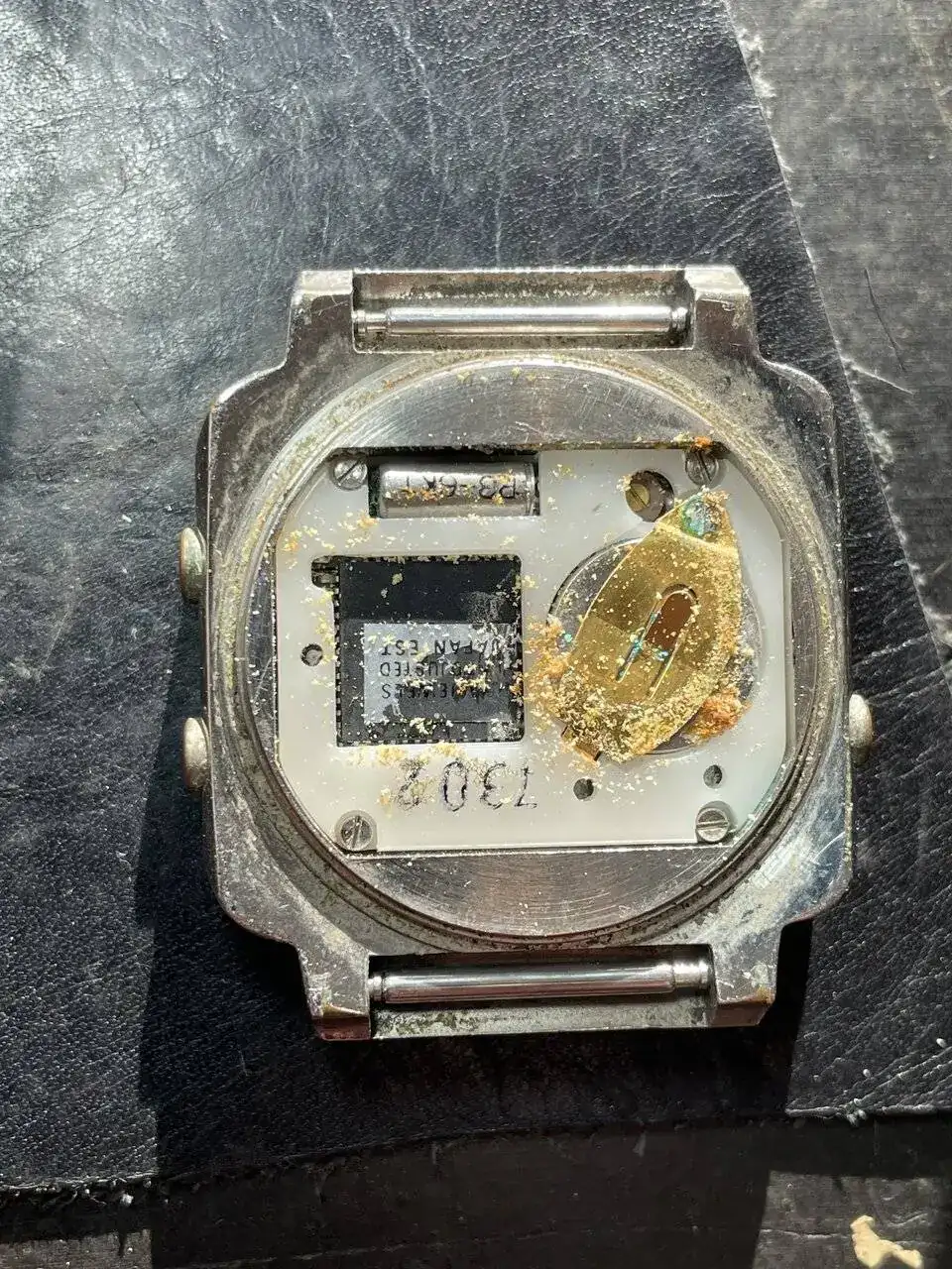

Hola
A ver si alguien entiende este problema
Compré un vintage atronic y un continental
Curiosamente con la misma máquina
El problema es que uno tenía todo el ácido de la batería en el circuito
Lo he soldado algunas pistas dañadas
Y funciona pero al doble de la velocidad cuando me lo pongo
Al dejarlo en la mesa comienza a ir bien
Supongo que por la temperatura
Ver el archivos adjunto 2764109
    221,8 KB · Visitas: 115
    215,7 KB · Visitas: 104
En la mesa va bien

Pero si cuando esta cerca va mas rapido
Yo diria que exactamente al doble
Al retirarlo vuelve a ir bien
Sera temperatura?

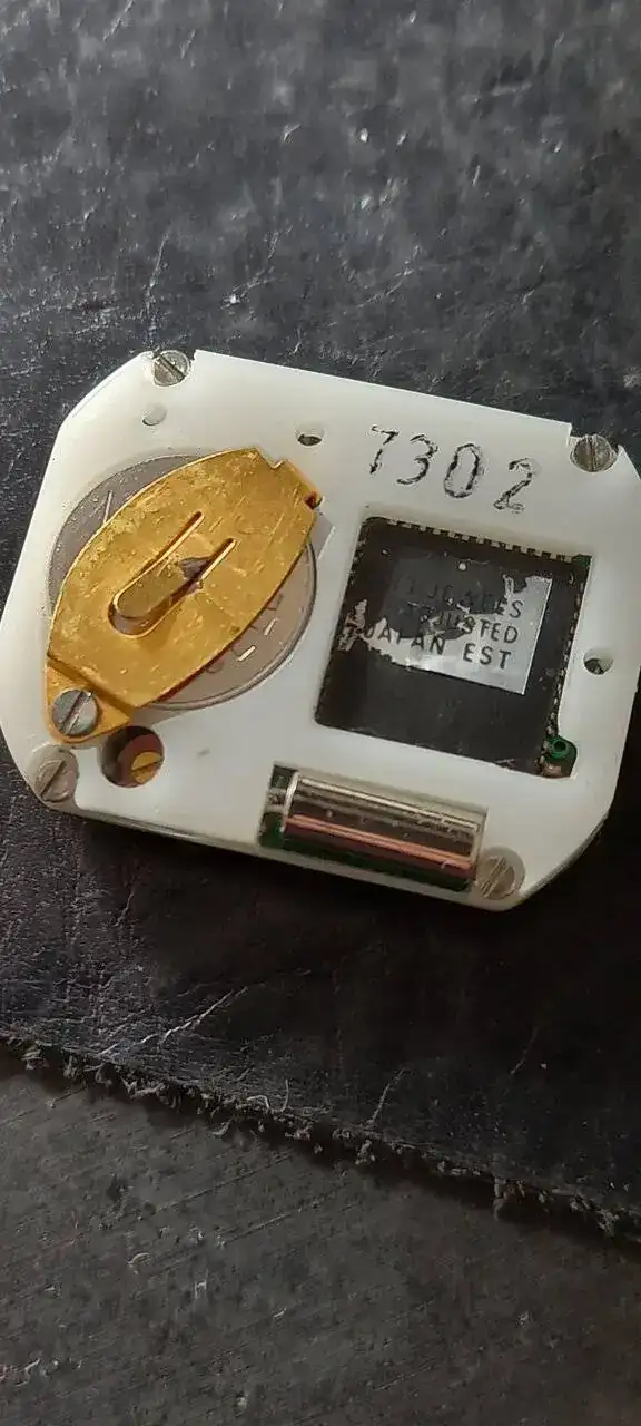

Sin carcasa
    84,1 KB · Visitas: 86
    50,3 KB · Visitas: 90
Cubre el modulo con un trozo de cinta ailante, negra y vuelve, ha hacer la prueba, si no resulta, habría que darle un par de capas de esmalte negro, de uñas, para aislarlo de la entrada, de fotones. Un símil, seria un paraguas, que en día de lluvia, traspasa el agua.

He probado taparlo en la oscuridad y sigue rapido
No es la luz
Al sol sobre la mesa va bien
Casi seguro que es la temperatura
lo raro que le afecte la temperatura del cuerpo 36 se acelera y ambiente 22 va bien
Es como si aparece otro divisor de frecuencia y acelera a 1/2 segundos
Se habrá dañado el circuito integrado
No es la luz
En estos casos, tras la limpieza pertinente, con goma de borrar, y varilla de paraguas de fibra de vidrio, suelo dejar el circuito en remojo en un recipiente de cristal, con alcohol isopropílico unas 24 horas, luego lo aclaro, en un vaso de agua en el cual he disuelto una cucharadita de bicarbonato, para evitar que vuelva salir el óxido, lo pongo en una esterilla que seque todo bien, y de paso compruebo si le afecta la temperatura, si persiste la incidencia, pinto el integrado con esmalte de uñas negro, y protejo el fondo con cinta con adhesivo de aluminio, quela que utilizan los fontaneros dígasenos que es como una jaula de Faraday, la cual protege de magnetismo la electricidad, y la energía estática.

Muchas gracias 6aly
Por las recomendaciones
Voy a meterlo en isopropilico
Y le pondré papel aluminio por todas partes menos la pantalla
Ya te diré
Por cierto en el frigorífico va perfecto
