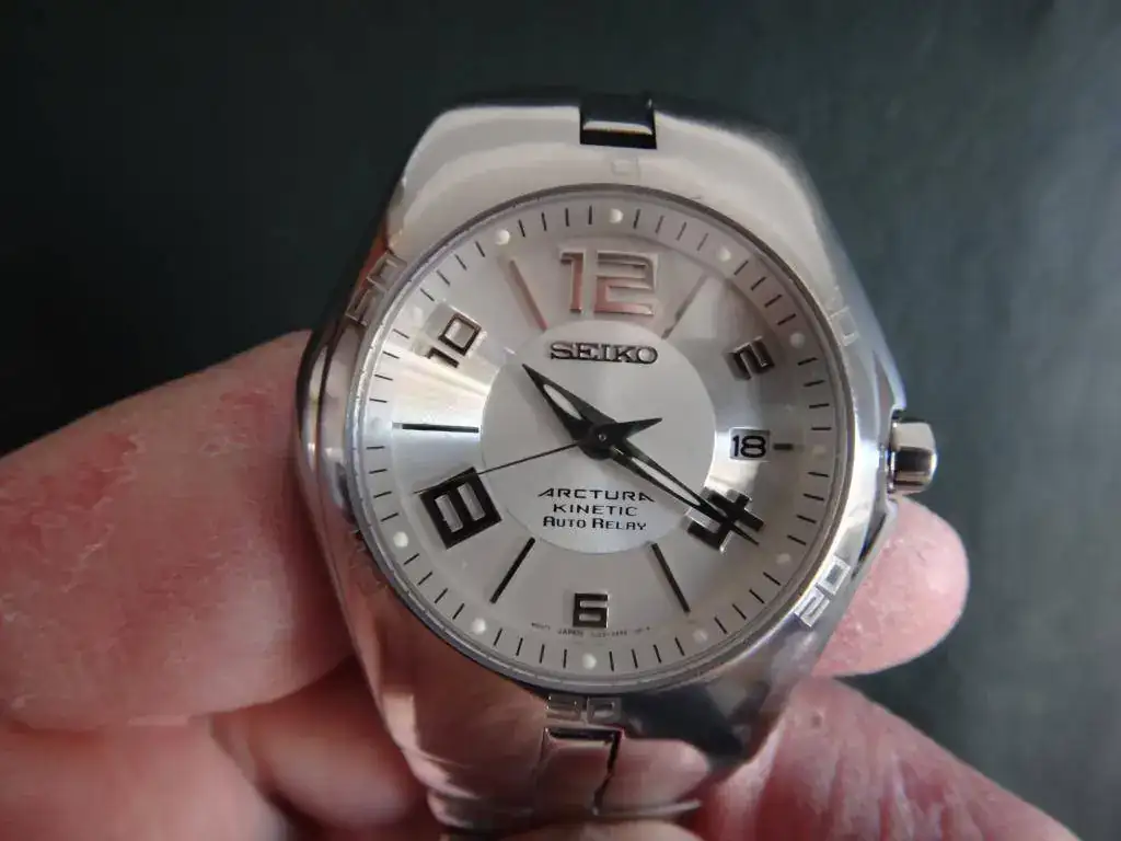

Me podrás explicar la posición de corona izquierda y corona derecha ?
Entiendo que los resultados serían aproximados, pues la temperatura es factor importante
Anotado ;-)
Corona a la derecha es en posición vertical con el 12 hacia arriba, y con el 12 hacia abajo, siempre en posición vertical es corona izquierda. en la foto es corona a la derecha :ok::
