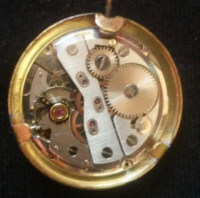

Hola amigos a qui os dejo la maquinaria del reloj diese en la tapa por dentro lleva una numeracion luego la pondre que en la foto sale muy mal es un conjunto de letras y numeros

No recuerdo haber visto nunca este calibre. Si tienes una lupa mira a la izquierda por debajo del volante si hay algún logo o número.
Si Cesc... lo has visto 1000 veces
Puede ser un Lorsa ???:laughing1:
https://17jewels.info/movements/l/lorsa/lorsa-p62/
Helo aquí ....
Descripción
El Lorsa calibre P62 es un movimiento relativamente antiguo de relojes para hombres de Francia. Todavía está equipado con un tornillo de balance Glucydur, que se ejecuta en dos sistemas de protección contra golpes.
La variante de equipamiento que se muestra aquí incluso estaba disponible con 21 joyas, lo que significa que, en el lado del movimiento, donde se puede ver, todos los rodamientos contenían una joya de tapa. En el lado de la esfera, todavía puede ver los espacios para él, que normalmente también deberían haber sido equipados con joyas de cubierta, porque de lo contrario no habría alcanzado un total de 21 joyas. Si un antiguo relojero los acaba de sacar, o si nunca han estado allí, ya no se puede verificar.
El movimiento es con su centro de segunda mano impulsado indirectamente y su disposición poco usual de los engranajes de construcción bastante moderna, y esta construcción también se usó en calibres posteriores, como el P75A.
http://www.ranfft.de/cgi-bin/bidfun-db.cgi?10&ranfft&&2uswk&Lorsa_P62
Corrijo... al tener date es el p75
Sois unos linces, Vicente y Cesccat.
Un movimiento típicamente francés. Yo tengo uno con P75A.

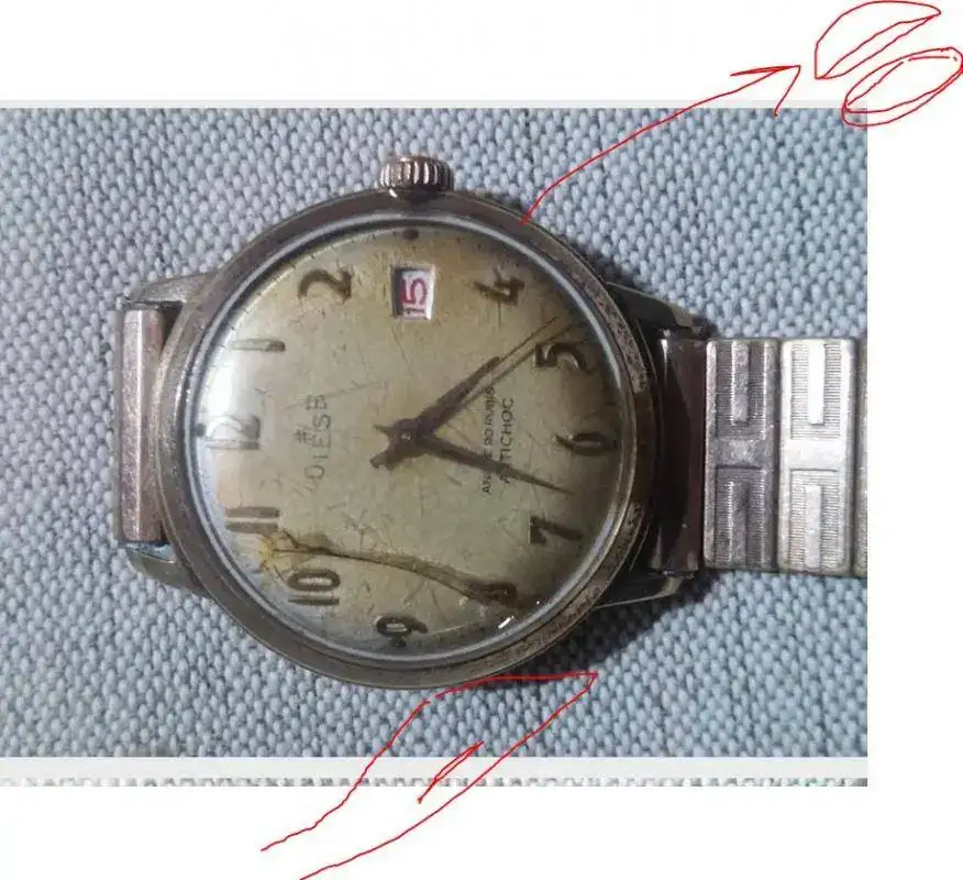

Vale lo ya lo tengo en casa que discutido con el joyero por k me dice k el reloj no vale ni un euro y que por lo k voy a gastar en correa la limpieza de maquinaria la reparacion de la correa y la esfera m podria compra un reloj nuevo festina o lotus el m descontaria 15€ y se queda para piezas el diese yo conteste no el que pierde dinero vas a ser tu por k no vasva reparar ni tocar nunca una joya mia y m dio tristesa en pensar desde cuando tiene precio un sentimiento y un recuero a hora lo limpiare yo y reparare yo es mi nuevo reto a ver k tal keda asi k voy a necesitar vuestra ayuda por k no tengo ni idea de como desmontarlo de momento la bolita de poner el reloj en hora y dar cuerda es imposible de quitar creeo k va a rosca e quitado alguna tirando pero esta lleva una especie de tornillo o algo asi

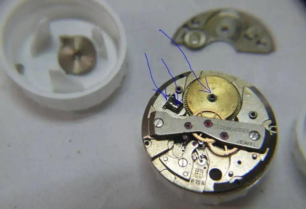

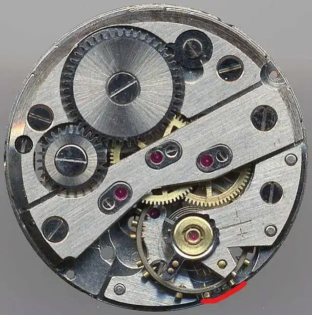

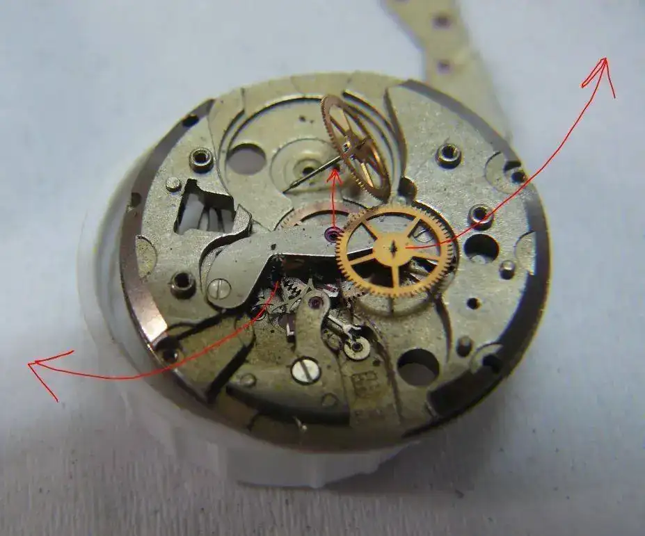

Mira como tiene que bascular el volante . Este es un mecanismo como el tuyo funcionando bien...
Clase práctica

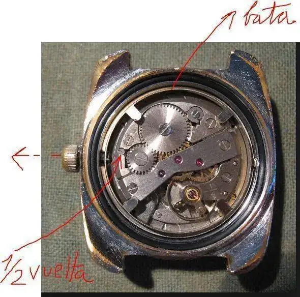

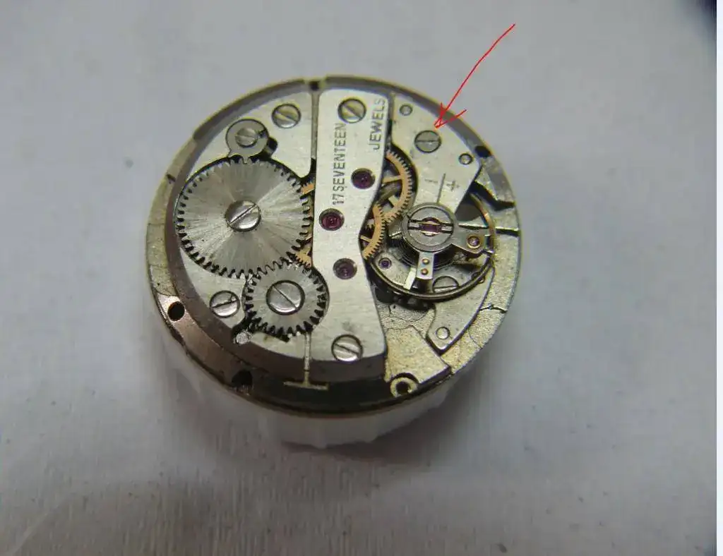

Para sacar la el mecanismo has de quitar la tija sacando la bata y aflojando media vuelta el tornillo del tirete que coge la tija.
la máquina junto a la esfera saldrán por la parte de delante
Tendrás que quitar el bisel que sujeta el plexi metiendo la navaja entre la carrura y el bisel y haciendo palanca.
Luego has de quitar las agujas hay una herramienta especifica, si no pones un plástico de film de cocina sobre las agujas y les metes dos palancas para no rayar la esfera
Después quitas la esfera, no se si la esfera tuya va cogida con unos tornillos laterales que están en el canto de la pletina o van con unas palancas curvas...

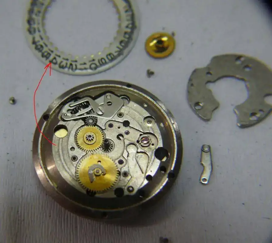

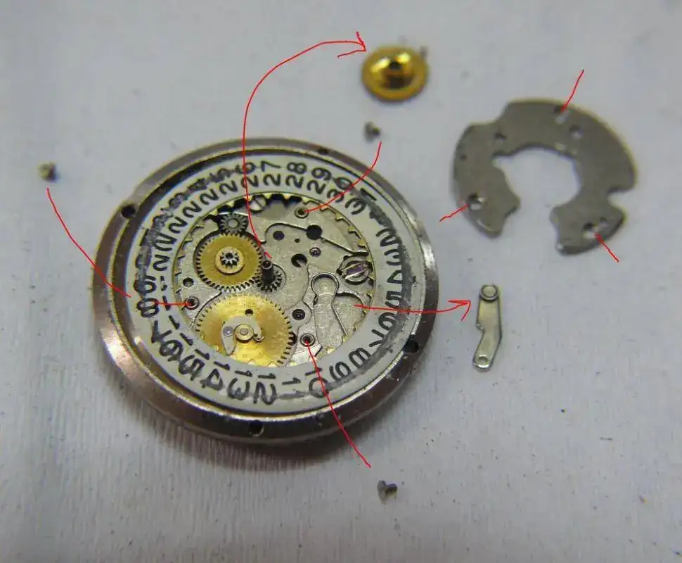

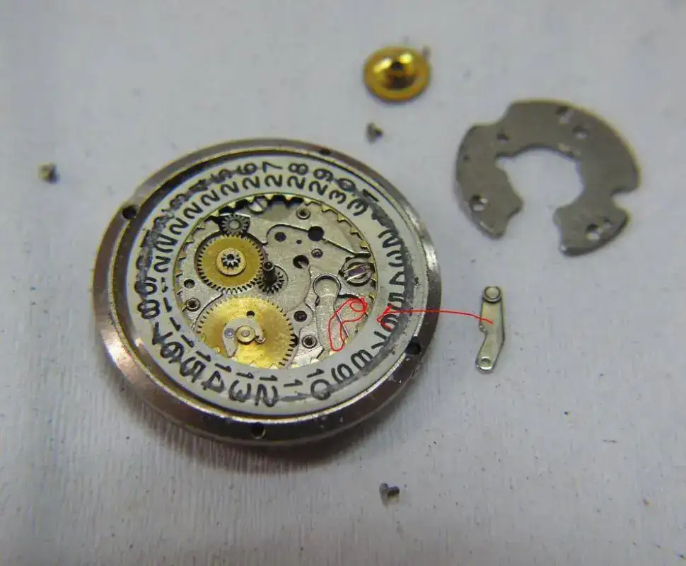

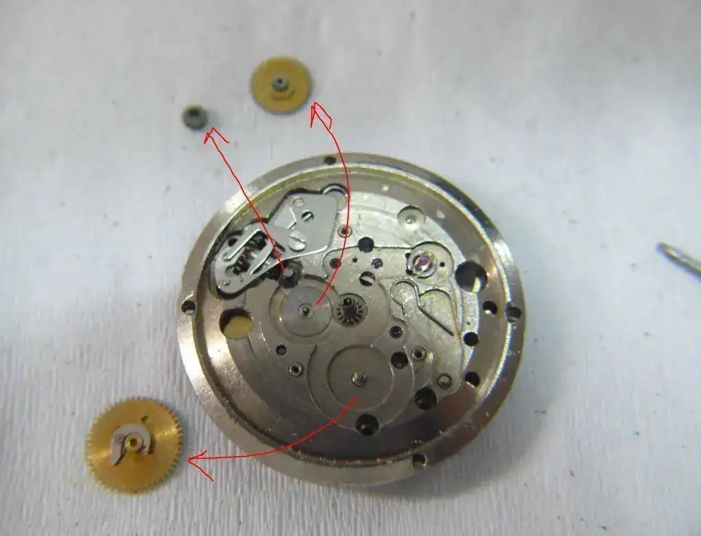

Comenzamos con la parte del calendario...
Tres tornillos ... sale puente que sujeta el calendario
Ves esta palanquita que empuja ese muelle y que fija el calendario ??? pues mírala bien porque puede que vuele y no lo vuelvas a ver
Quitado el puente sacas la rueda horaria y quitas el calendario
Quitas esas tres ruedas que son.... parte del rejoj también...
Mejor no desmontes el sistema de remointor con la palanca que mueve el piñón corredizo y el muelle del tirete junto al tirete.... ya lo harás más adelante.. otro dia...

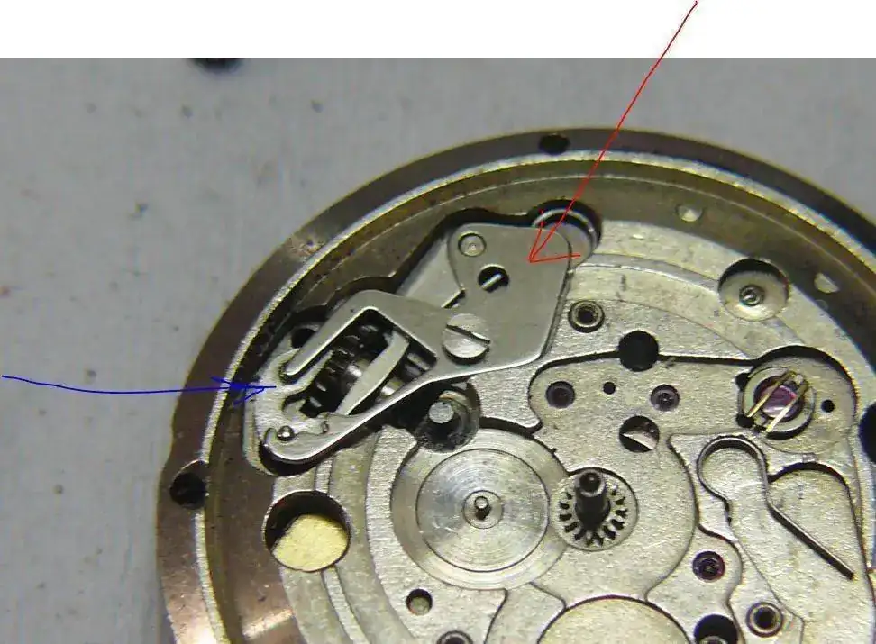

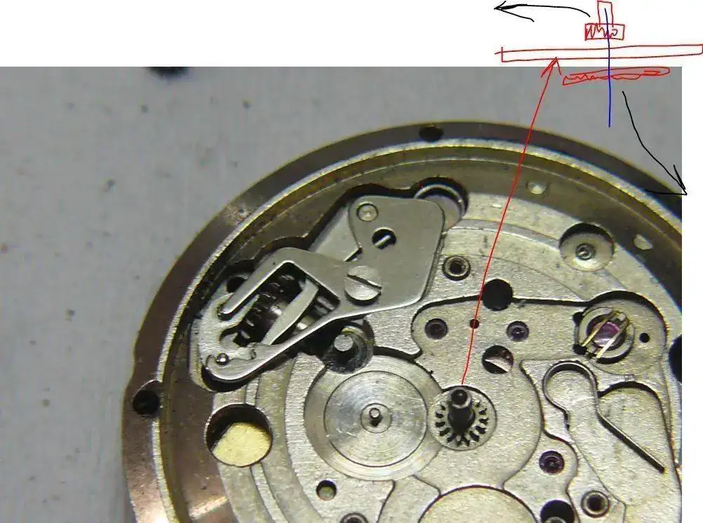

Vuelta a la tortilla...
Ese es el tornillo que aflojaba la tija... que afloja el tirete ( lo marqué en azul en la foto anterior )

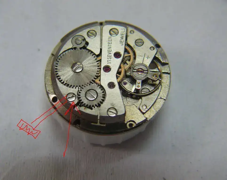

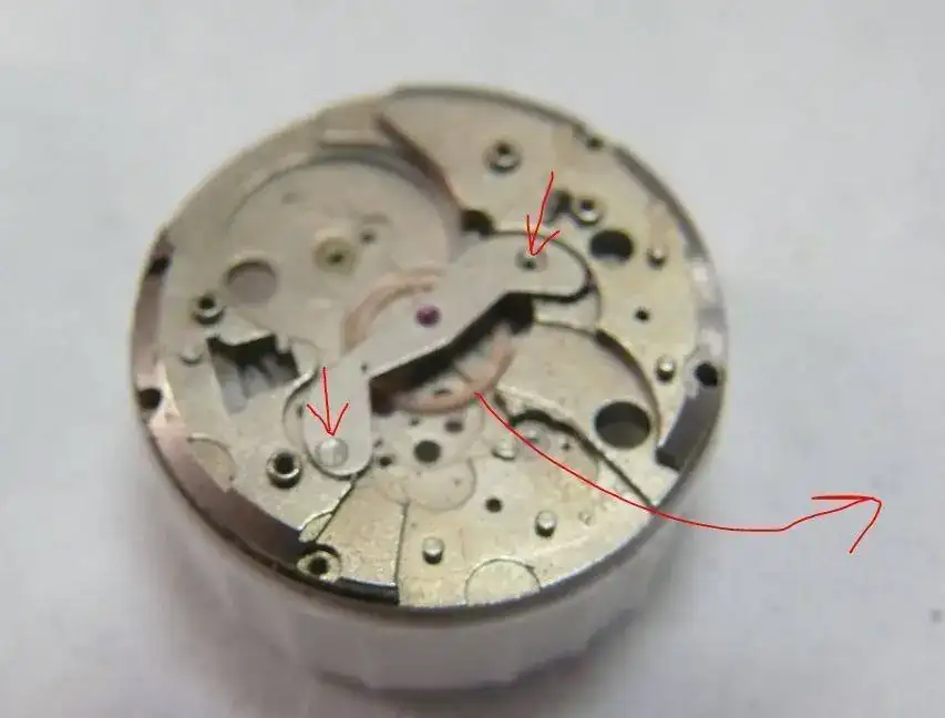

Ahora quitas el tornillo que sujeta el volante. has de sacar el volante cogiendo con cuidado todo el conjunto con las pinzas....
Mírate unos cuantos videos de yuotube para aprender

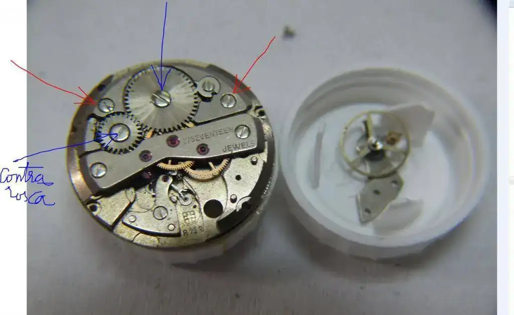

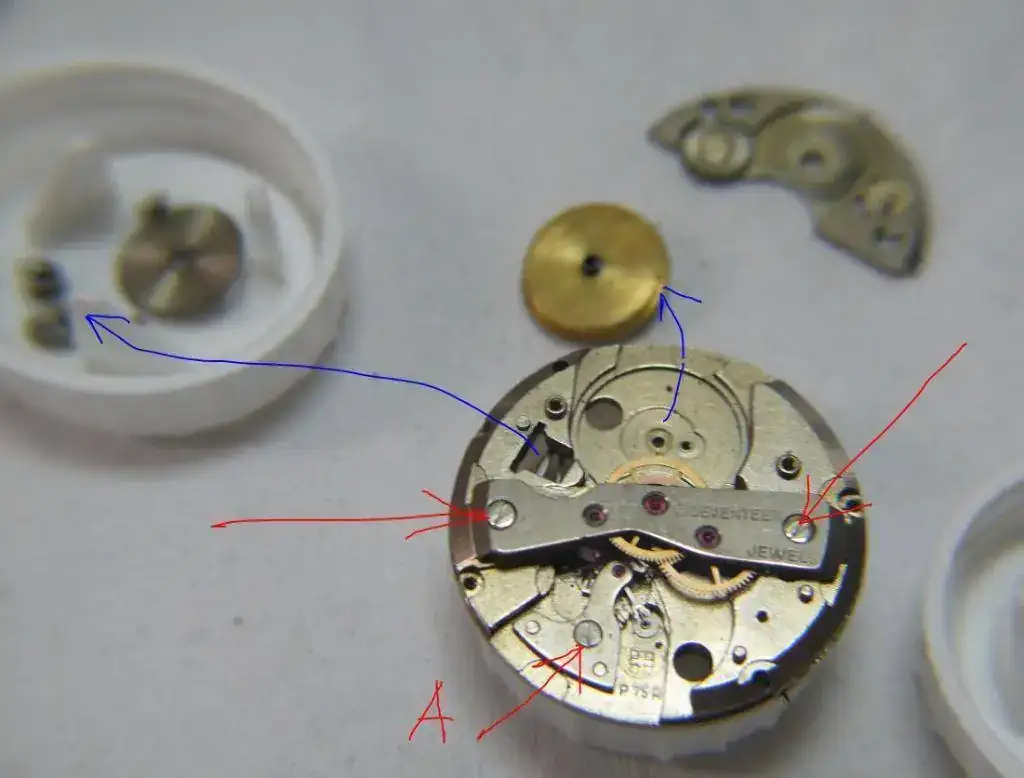

Ahora quitas el sistema de carga del reloj... tornillos en azul primero, para quitar rochete ( más grande ) y rueda corona más peque que va a contrarosca
Los tornillos en rojos cogen el puente.. estos después de los azules.

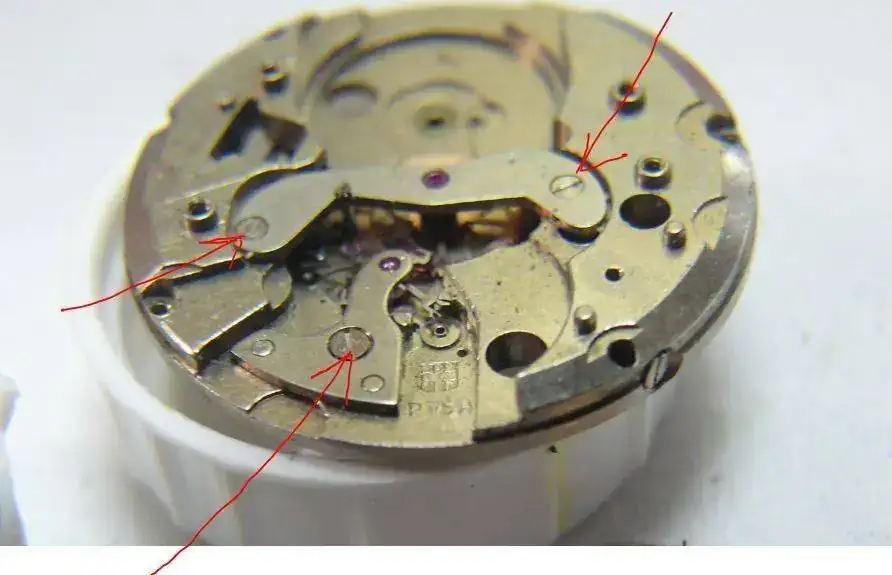

Quitado el puente dejas a la vista el barrilete ( donde está el muelle real ) y dos piececitas que son el piñon corredizo y la rueda del piñon corredizo...
Sacas todo y ahora viene el puente del rodaje tornillos en rojos... el de la " A " es el puente del áncora.. ese después....

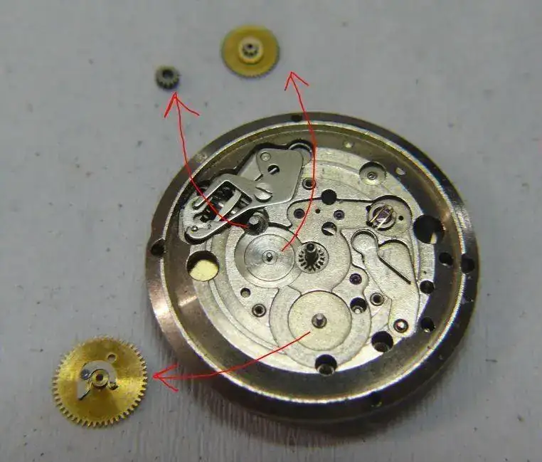

Retiras el puente y sacas esas tres ruedas. la rueda del segundero ( no se si la llaman rueda primera ) la otra rueda segunda y la que está
escondida abajo es la rueda de escape... cuidado con esa que es delicada
Por último te queda quitar el áncora y quitar el puente de la rueda de centro que en este calibre va debajo de otro puente
REtiras el puente y retiras la rueda...
Esa rueda va fijada a presión dentro del cañon de minutos
La rueda sale por su lado y el piñon por el suyo.
Hay que coger un extractor tipo quita agujas para sacarlo porque está duro...
Yo normalmente no lo saco porque es una operación delicada...
Una vez que todas las piezas estén en sus cuencos de limpieza se limpian con alcohol isopropílico.
Esta es una explicación de un aficionado que no se hace responsable de lo que pueda suceder con tu reloj si te atreves a tocarlo...
Y hay algunas cosas que seguramente un relojero profesional no estaría de acuerdo en hacerla como yo digo... asi que cada cual tome sus decisiones...
Para montarlo sigues los pasos al revés-- y el engrase del reloj es otro capítulo
