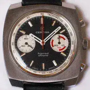

Hola a todos/as.
Me acaba de llegar caja, tapa, plexi, aro sujección máquina, esfera y correa de un Certina Argonaut Chrono.
Queria preguntaros si podeis decirme que tipo de maquinaria lleva o si es posible conseguirla.
Gracias por vuestro tiempo.
Adjunto fotos.
Fernando
Buen día fernando; creo que el movimiento que lleva es un Valjoux 23 / 234/ 236.
Suerte y gracias, Luis desde Argentina.
Buen día fernando y King; el Valjoux 72 - 724 y 726 no van porque son tricompax. En todo caso tiene que buscar Valjoux 23 o 234 - o 236. Gracias, Luis desde Argentina.

Hola Fernando, los compongos, no suelen ser fáciles ni económicos. Y no siempre acaban a plena satisfacción. En mi caso, tengo varios movimientos, buenos movimientos vintage, a los que no encuentro caja.
El reloj que muestras en concreto lleva una Valjoux 23.

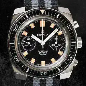

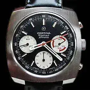

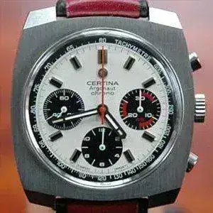

ModelReference no.CalibreDimensions mmComments
Argonaut Chrono8401 001 Certina 29-053
Valjoux 23 38 x 42 x 12 Manual wind. No Date
Black dial with two white sub dials
at 3 and 6
Identical model with name "Timer"
About from 1968 to 1972
Argonaut Chrono 8401 001Certina 29-053
Valjoux 23 38 x 42 x 12Manual wind. No Date
White dial with two black sub dials
at 3 and 6
Black tachymeter scale
Argonaut Chrono8401 501Certina 29-063
Valjoux 236 38 x 42 x 12Manual wind. No Date
White tachymeter scale
Ca. 1968 bis 1972
Argonaut Chrono8501 001Certina 29-052
Valjoux 726 38 x 42 x 12Manual wind. No Date
Black dial with three white sub dials
White dial with three black sub dials
Argonaut Chrono8501 501Certina 29-062
Argonaut Chrono 200M8401 002Certina 29-053
Valjoux 2340 x 46 Manual wind. No Date. Black dial with
two sub dials at 3 and 6
Rotating bezel
Water resistant to 220 metres
About from 1968 to 1972​
Es el primero. Saludos cordiales.

Si quieres ver una foto de su calibre pues te dejo la de mi reloj que le puse un fondo visto, es un Valjoux 23
Mira por donde una foto que ha puesto Nicolau es de mi reloj, :yes: concretamente esta, :ok::
Si te piden mucho por el calibre suelto casi mejor compres un reloj completo que te pueden costar de 350 a 500 euros, este modelo tampoco es que se cotize demasiado.
Buen día foreros; es un VAL.23, un bello mov. de cronógrafo y a precios alcanzable para muchas personas.
