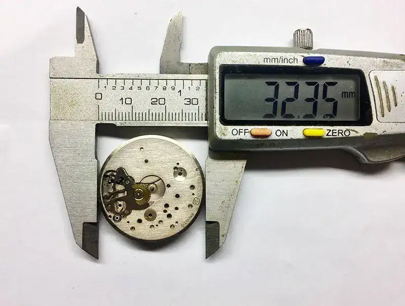

Los calibres de los relojes se miden en lineas, la conversión serÃa por ejemplo, 8 3/4´´´  igual a 19'74 milimetros de diametro Una...
relojeriagalan.blogspot.com

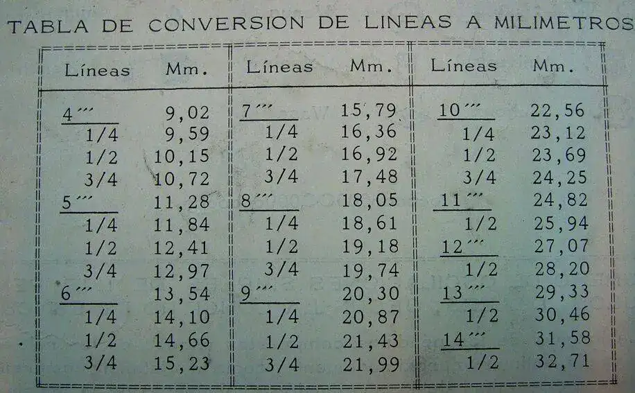

la conversión sería por ejemplo,
Una línea corresponde a 2,2558 milimetros
