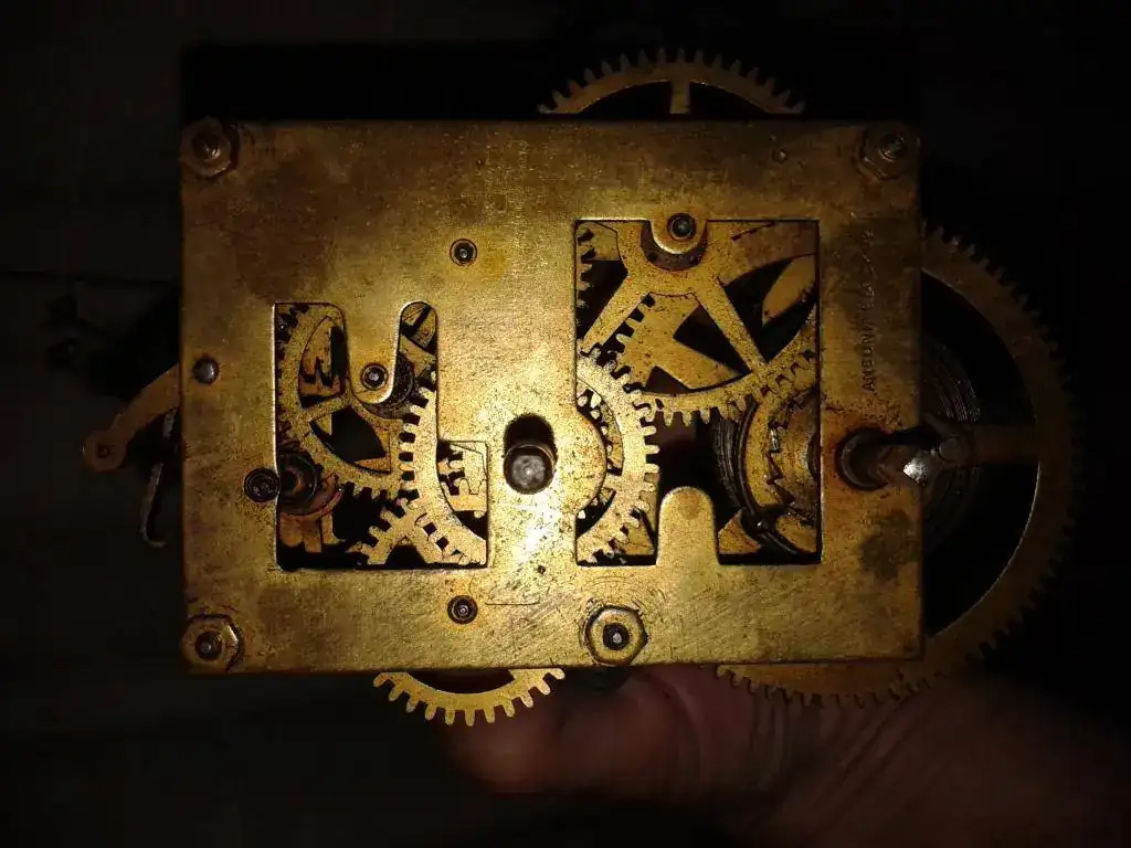

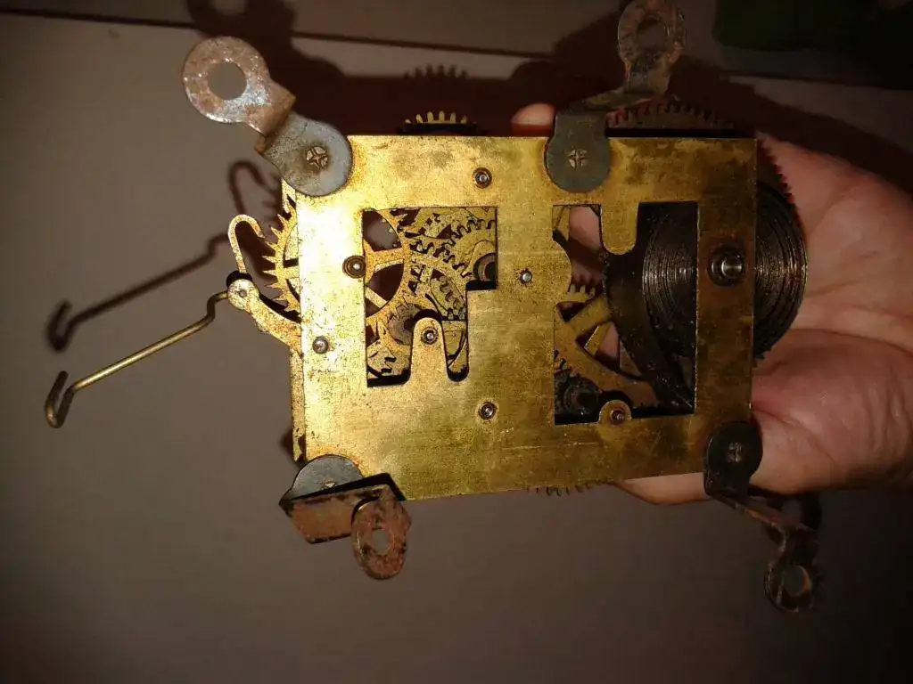

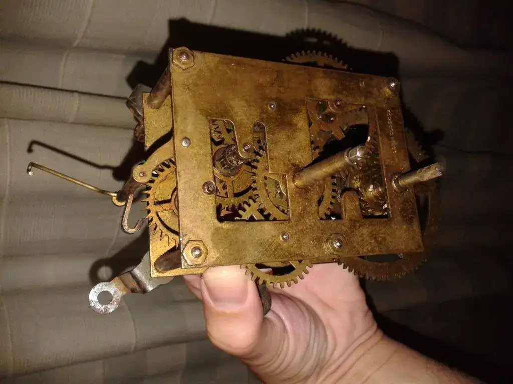

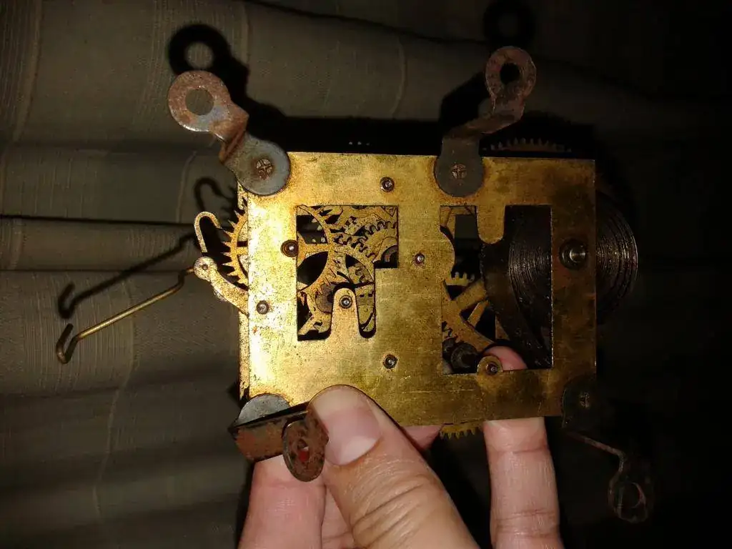

Hola muchachos, les comento que adquiri esta maquina Ansonia tal cual se la ve en las fotos.
La idea que tengo es desarmarla, limpiarla y hacerla andar.
La duda que tengo es como va enganchado el pendulo ya que no me doy cuenta (debo aclarar que tengo que comprarlo porque no lo trajo).
Lo que me parece de raro, es que si pongo la maquina al derecho para que la marca Ansonia se pueda leer, el gancho del ancora para el pendulo que queda para arriba!!!!!
Ademas, no veo nada que me oriente como para conectar el muelle del pendulo, si este lo tuviera (recordar que aun no lo compre).
A ver si me pueden echar una mano, gracias y saludos, Julio
Pues hombre no se ve gran cosa, pero hay muchos relojes de finales del XIX o incluso del XX que el péndulo y su columpio o suspensión iba fijado en el mueble, en la parte alta. Bien podría ser el caso. Un saludo
Capaz que sea el caso Tantedemp.
El gancho del ancora para arriba, y el pendulo en la parte superior enganchado del gabinete. Es raro pero habria que pensarlo para ese lado. Gracias!! julio

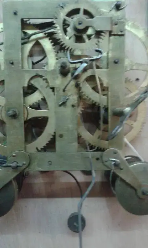

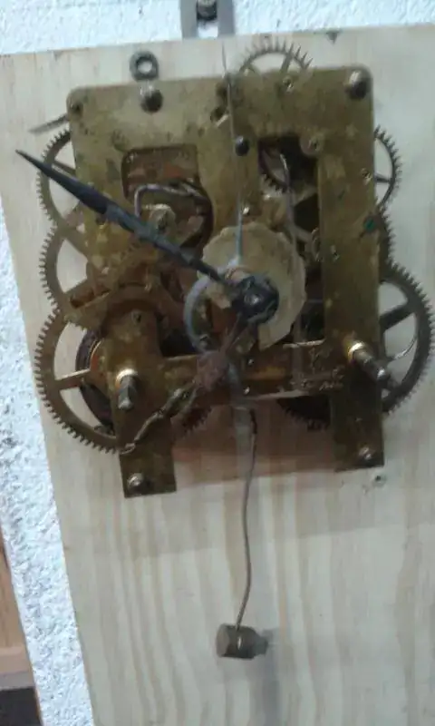

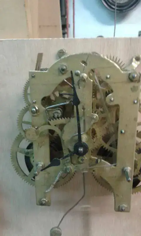

Hola JulioJose:
Los relojes americanos tipo Ansonia, Bras, Ingrham, etc, así como los portugueses Reguladora, los pendulos cuelgan de la suspension, te paso unas fotos de varios para que los veas.
Yo las suspensiones las hago de radios de bicicletas y funcionan de maravilla.2016-04-11 19.58.07.webp2016-04-11 19.57.51.webp
Espero que esto aclare tus dudas, en cualquier caso a tu disposicion para lo que necesites.

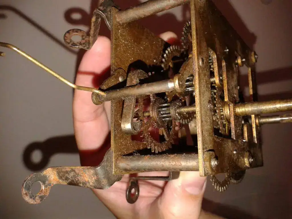

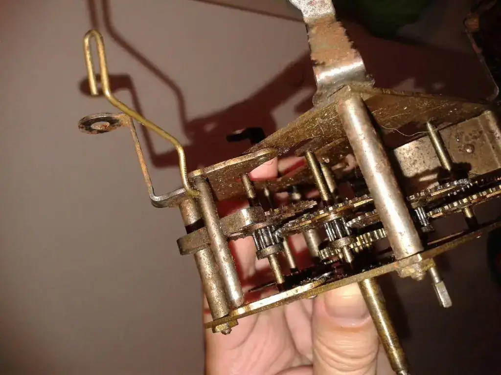

Oye JulioJose:
Ahora que he visto la maquina detenidamente, me podrias pasar una foto de perfil para ver donde cae el tenedor del ancora?
Los casos que yo te puse antes no tienen nada que ver con este movimiento.
Un saludo Secho
Hola Suarez, dale, mañana subo algunas fotos de perfil.
Ahora que me doy cuenta, las fotos que puse cuando consulte mas arriba se colocaron de costado. Para verlas al derecho hay que girarlas un cuarto de vuelta en sentido horario. Asi quedaria la leyenda Ansonia al derecho, y el alambre del ancora hacia arriba. En las fotos que pusiste, el alambre del ancora sale para abajo, que es lo comun que he visto.
Ojo, ahora que lo pienso, capaz que en mi caso este tenga que estar para abajo, y la leyenda de la marca patas para arriba, pero me parece raro asi, mas aun cuando quedaria la perilla de la cuerda por sobre el minutero. Gracias!!

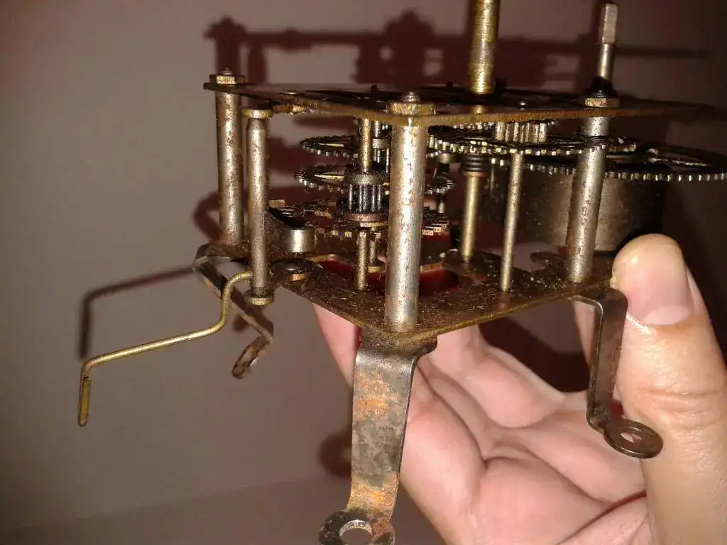

Hola!! Aqui subo las fotos de perfil, gracias por cualquier ayuda.
Lo unico que pone las fotos acostadas, no logre ponerlas derechas. Hay que girarlas 1/4 de vuelta en sentido horario. Saludos, Julio.
Hola todo parece que la suspension no va fijada a la maquina, si no al mueble, osea que es independiente, pero si haces la pieza la puedes poner en la maquina, es mi opinion solo, pues hay maquinas que llevan la suspension de esa manera, mira a ver si eso es posible
