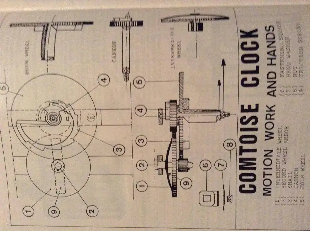

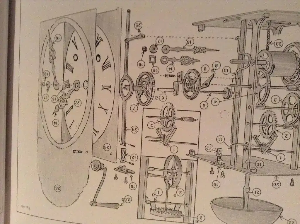

image.webpimage.webpEspero que esto te ayude, la arandela con el cuadradillo tienes que girarla 1/8 de vuelta para que se quede sujeta.
Perdón por las fotos, han salido del revés. :ops:

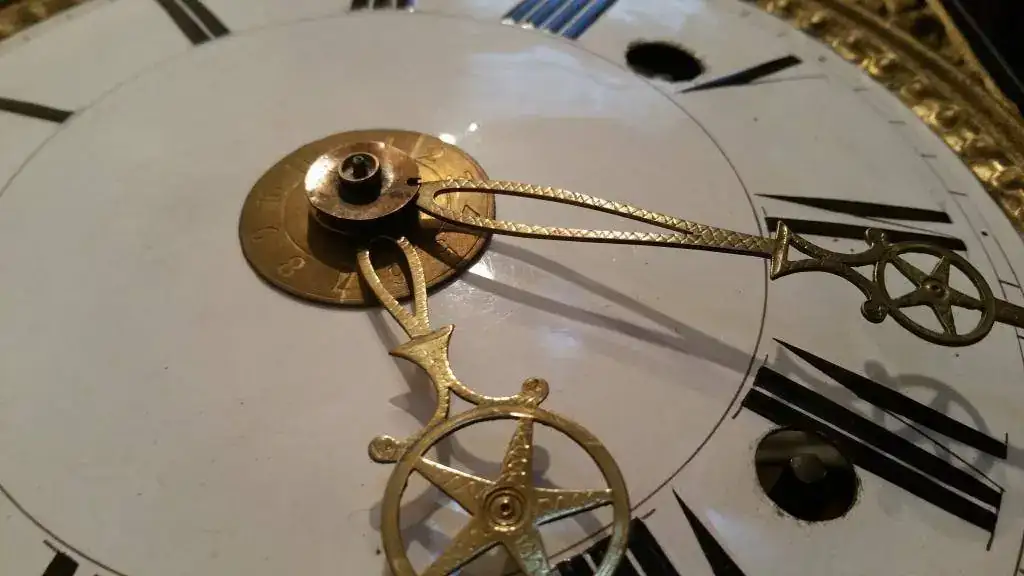

Quizás yo no sea el mas apropiado para contestarte como experto porque no lo soy , llevo con esta "fiebre" poco tiempo , así que te contestaré como propietario de dos Morez, uno de Pié y otro de Ojo de buey. Los dos tienen el mismo sistema de sujeción de la manecilla de las horas que consiste en una arandela exteriormente redonda y ligeramente moleteada (como si fuesen dientes pequeñitos de un engrane que facilitan su agarre) y interiormente disponen de un orificio de forma cuadrada que es la que , con un pequeño giro queda fijada al eje donde tenemos colocada la manecilla de las horas.
Después colocamos la manecilla minutera, le sigue una arandela cóncava (en forma de "casquete polar") y como remate de la sujeción ( y es aquí donde tengo las diferencias) el Morez de pié lleva una tuerca. Sin embargo , el Morez Ojo de buey (de pared)lleva un simple alambre retorcido.

Hola en la segunda foto donde se presenta el despieze de reloj, tienes algo que relacione como se llama cada pieza que está numerada. Saludos.
Gracias por el enlace será de utilidad para empezar a conocer las piezas por su nombre.
