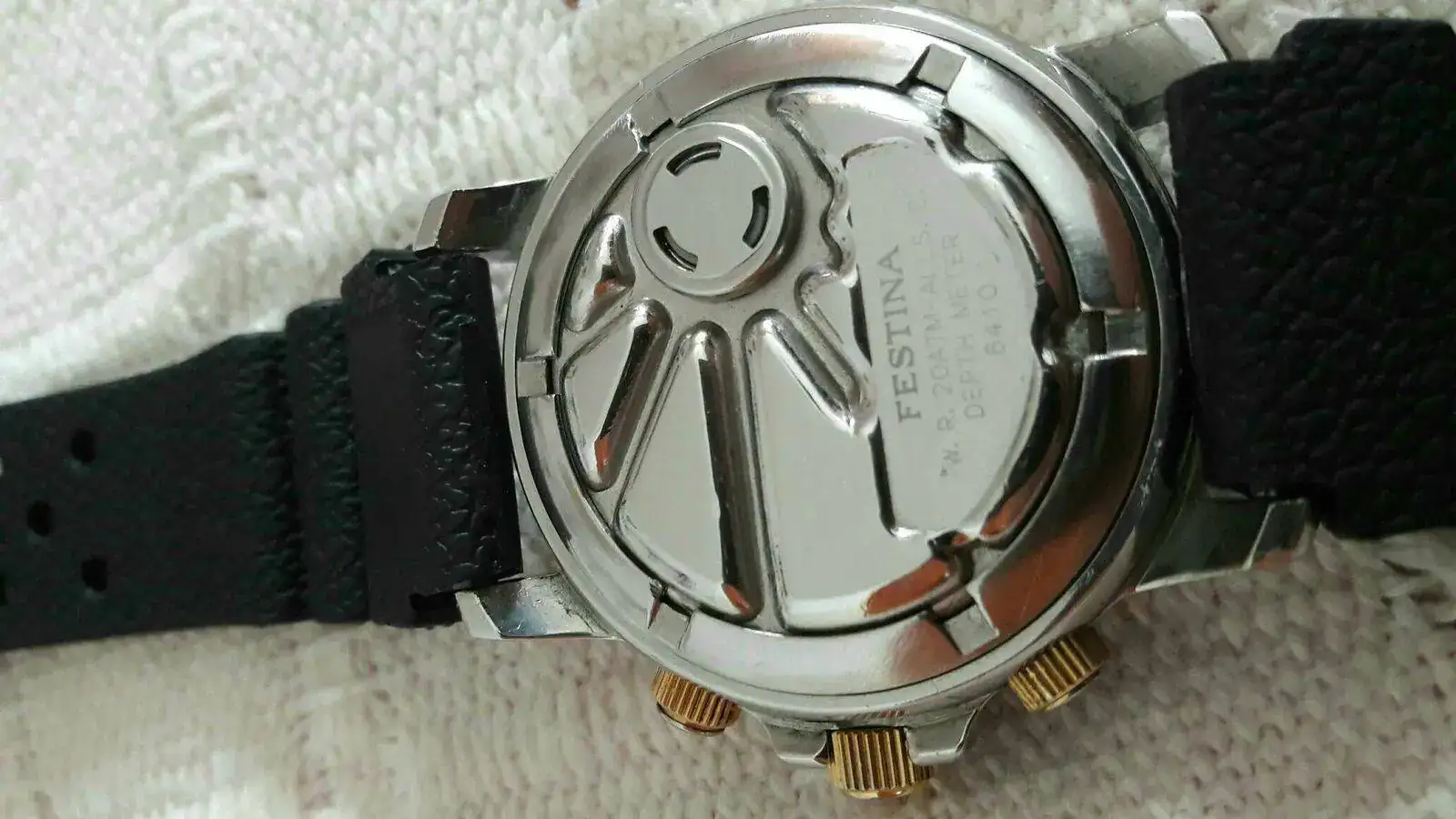

Buenas algien me puede decir donde encontrar el manual de este reloj.
Saludosss
Esta es la trasera

Parece que lleva el módulo M3U62 que es similar al 374 de Citizen en el que se "inspira" según leo ... de ahí el que te ponga ese, dado que Festina no sirve ya ese manual ni bajo petición y en la web de la misma no aparece ...
Gracias psicoac

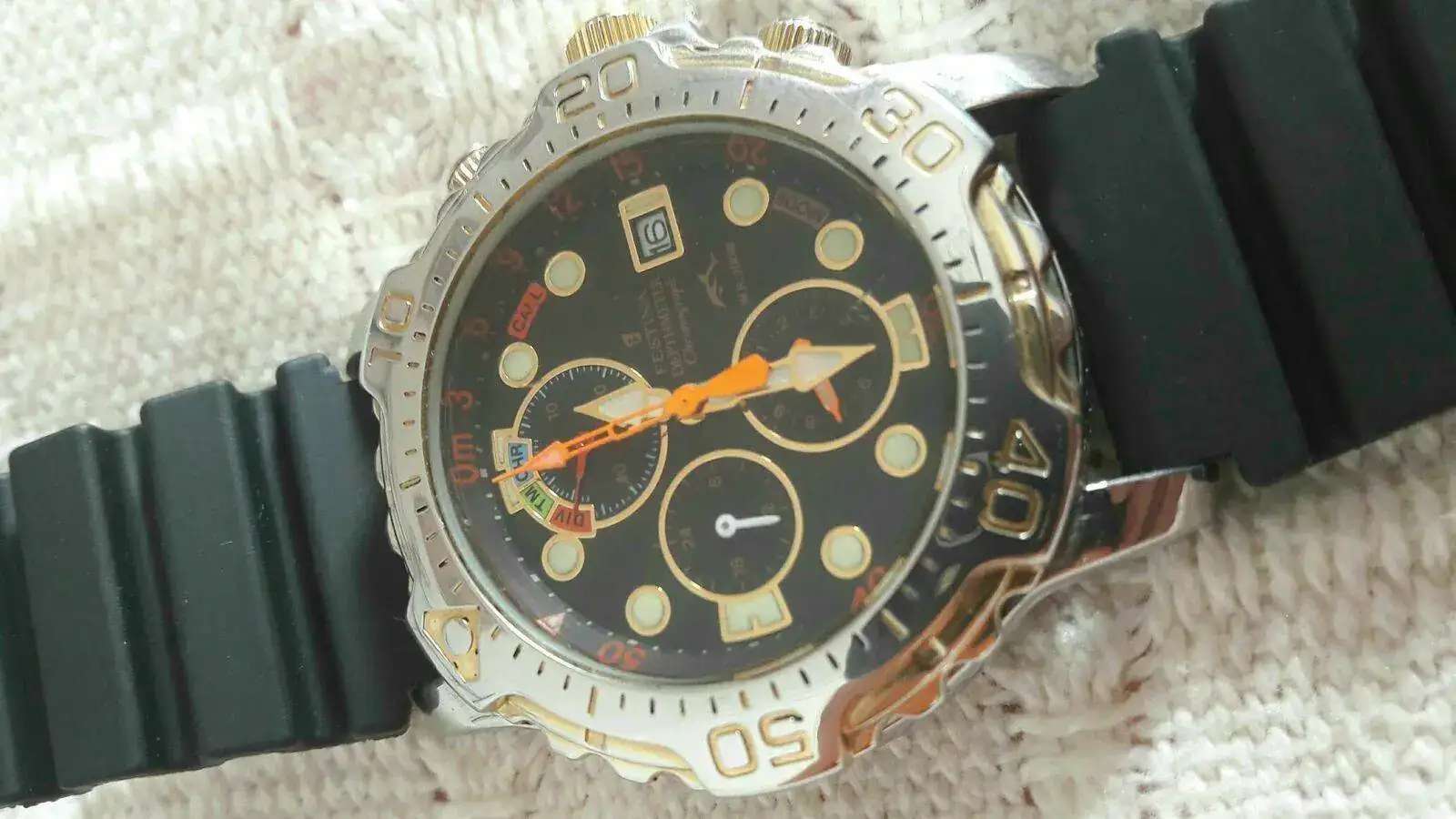

Buenos días. Si alguien me echa una mano lo agradezco. No me aclaro. Saludos
En qué no te aclaras Orellana?
No se ponerlo en modo crono buceo y las agujas no se quedan centradas a las 12
Modo buceo, supongo que boton de debajo de la corona, "Mode" hasta que la aguja pequeña marque "DIVE" ...
Para ajustarle las agujas, saca la corona y presiona los pulsadores para que la trotadora vaya segundo a segundo en cada pulsación y se reposicione en las 12.
Saludos !
Buenas psicoac. Gracias por la respuesta. Lo de ponerla a las 12 parece que lo conseguí pero cambiar los modos es otro cantar....
Puede ser que el botón de mode le haya entrado suciedad y no haga bien el contacto, prueba a abrirlo con la llave jaxa y le echas un ojo a ver ...
Saludos !!!
