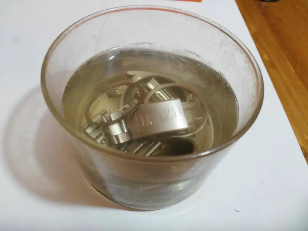

Pues si.. llamémoslo poesia o simplemente protocolo bacterizida o exortización... a todos los vintage que llegan los meto si o si en el amoníaco, y ahora que me compré la lavadora de ultrasonidos meto las partes metálicas en un bote más pequeño con amoníaco puro y lo meto en el depósito de agua destilada y les doy 20 minutos de frecuencia....
Las cajas chapadas, agujas y tijas salen impolutas, los armis con mucha mierda dejan el amoníaco negro y lo cambio otro vez para darles otra sesión.
Los mecanismos los sumerjo en alcohol isopropílico y también les doy 20 minutos de ultrasonidos, me dejan impecables los mecanismos, luego los aceito y hasta ahora todos me han salido funcionando.
Cuando miras al microscopio la mierda que puede trae el reloj todas las precauciones son pocas.....

En mi caso Vom, el amoniaco de encarga de fulminar los restos humanos y no humanos, amén de darles cariño por dentro. Luego cada uno tiene su mini Book del proceso en el IPad, que por cierto, si alguno sabe cómo pasar todas las carpetas del IPad al Mac se le agradecia un privado....que hartura de manzana....::grr::

Por cierto los más aventajados en limpieza podía poner los pasos que ellos siguen pata dejarlos impolutos. Así los demás podríamos seguir sus ejemplos . Incluso con la máquina de ultrasonidos que se me antoja bastante útil en estos menesteres.

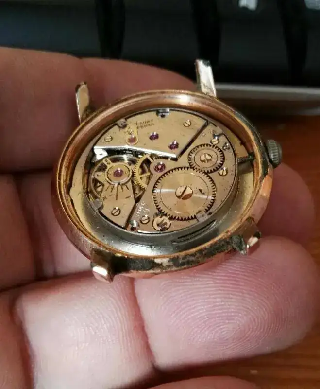

Pues así me encontré uno de mis últimos relojes en el rastro...IMG_20170924_195928.webp, un mondadientes o algo de plástico para no rayar la caja, luego un cepillo de dientes viejo para quitar lo último, y al final un trapito humedecido con desengrasante, puede ser una de las maneras para limpiar una caja. Con un armis yo hago lo siguiente, lo desmonto del reloj, lo meto en agua con algún producto desengrasante, y cuando ablande le doy con un cepillo con cerdas más o menos fuertes según la necesidad o suciedad. El resultado...15065084016011741790702.webp
