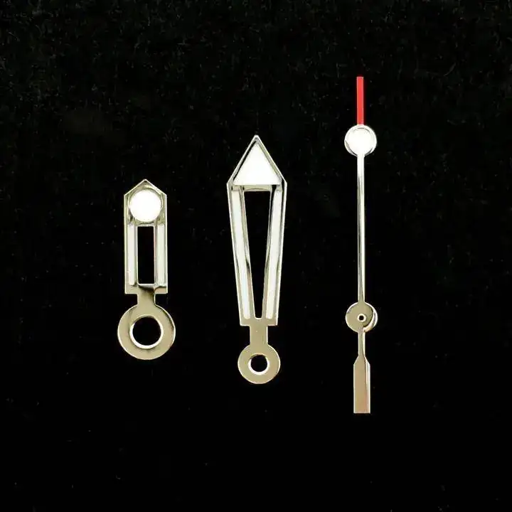

Estoy buscando estas manecillas OSM_Red_Tip_720x.webp para un movimiento NH35a, las he visto para el NH36 y me pregunto si pueden valer, de lo contrario si alguien sabe donde encontrar estas mismas para NH35a le estaria muy agradecido.
Los movimientos son lo mismo, solo que uno con día mes, y otro dia/fecha... Creo

Tengo el despiece en pdf de esos movimientos pero no lo entiendo perfectamente. Aparentemente según parece, las referencias de la rueda donde se encaja la aguja horaria son distintas, también creo que aclara que son distintas en altura, no en grosor que sería lo que te importaría.

Compralas sin problemas, yo he puesto manecillas que tenía en nh36 a nh35 y sin problemas. Es el mismo movimiento como otros han comentado pero con/sin día de la semana.
Las agujas que valen para un 7s26 sirven para los 4r35 y 4r36 y obviamente para los nh35 y nh36 (que es el mismo que los 4r pero para terceros), son todas intercambiables. Y supongo que para los 7s36 lo mismo pero da la casualidad que nunca he probado.
