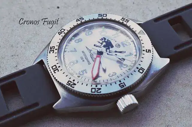

Te ha quedado genial, la verdad es que 1 mm no me parece algo significativo, aunque lo que no me cuadra (siendo como eres tan meticuloso) es que la aleta derecha del buzo parece esté fuera, ya en la parte curva de la caja o puede ser un efecto óptico. Yo lo hubiera girado unos grados para que quedara mas centrado pero vamos ni caso Jose, que te ha quedado muy majo, saludos.

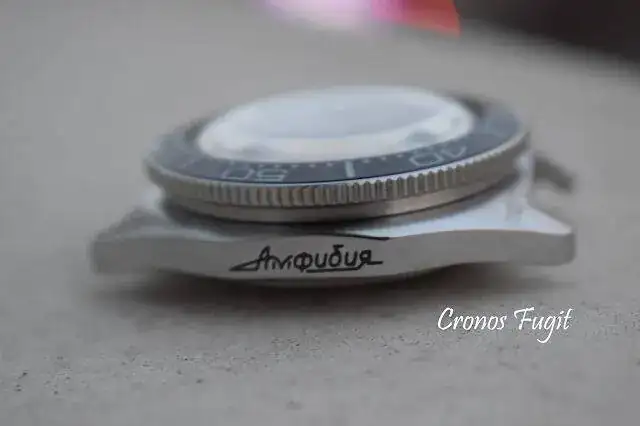

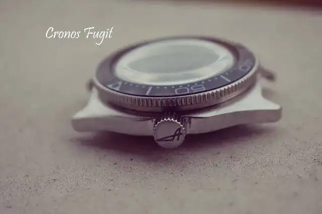

Nueva actualización con grabación lateral de la caja
y corona:
Falta dar a la tapa acabado cepillado a juego....

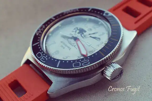

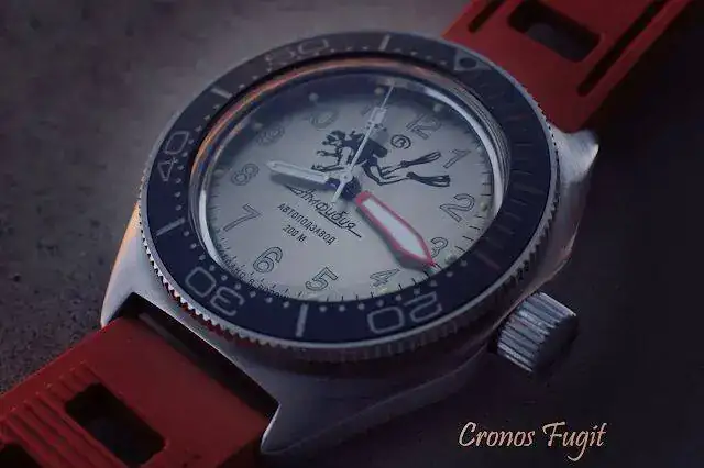

Actualizo hilo con la incorporación de las agujas al proyecto. No está terminado pero aprovecho a colocar una correa para ver el conjunto por su parte frontal:

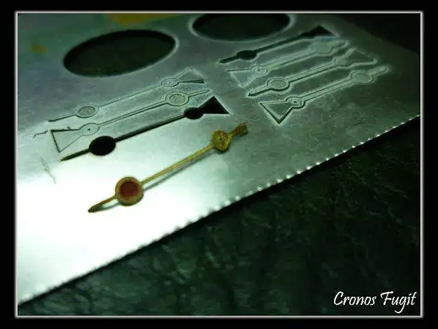

Las agujas son aftermarket. Me gusta hacerlas involucrándome en el diseño, toma de medidas y pruebas, pero lleva mucho trabajo y tiempo. Aquí un ejemplo para la restauración de un stpunik:
más en el siguiente hilo https://relojes-especiales.com/threads/sputnik.438463/ .
Como decía, lleva mucho tiempo y coste también y actualmente existen vendedores que ofrecen agujas para nuestros vostok por precios muy asequibles y con unas calidades aceptables. Ojo, en varios distribuidores conocidos de la red he tenido que hacer manipulación del material (cañón) para su ajuste. En estas que he montado el segundero ha necesitado manipulación (apretando el tubo) para un ajuste correcto.
En relación al tipo escogido me parecía que necesitaba algo masivo así que hemos probado con estas agujas "ploprofianas":
Me gusta el contraste del buzo con el color del eje de las agujas. El juego con el color naranja y el contraste de la caja cepillada con los cantos pulidos..
A la espera de ejecutar una correa con una idea que no sé muy bien como terminará y finalizar el diseño de la trasera....

. Por ejemplo, tienes a otro conocido: dr seikostan https://www.ebay.es/sch/i.html?_ssn=dr.seikostainDescubrí que en Meranom se puede pagar en Rublos y sale algo más barato, pero exigen 6000 rublos para tener portes gratis, es lugar de 70$, por eso mi idea es hacer un primer pedido todo junto para optimizar el viaje. De todos modos me interesa saber de otros sitios (conozco también Komandirskie, Zenitar y Favinov) para investigar. Si me pudieras indicar algunos más te estaría muy agradecido.
Muchas gracias, le echaré un vistazo. Tirando del hilo he descubierto tus agujas cortadas con laser para el Sputnik... que lujo. Mi hermano tiene una cortadora laser, pero vive a una hora en avión aunque todo es ponerseSi, por los que mencionas, ya conoces a los clásicos para comprar (solvencia, respuesta, etc). Son los mejores. Me refería concretamente al tema de las agujas, por lo de tu mod. Por ejemplo, tienes a otro conocido: dr seikostan https://www.ebay.es/sch/i.html?_ssn=dr.seikostain

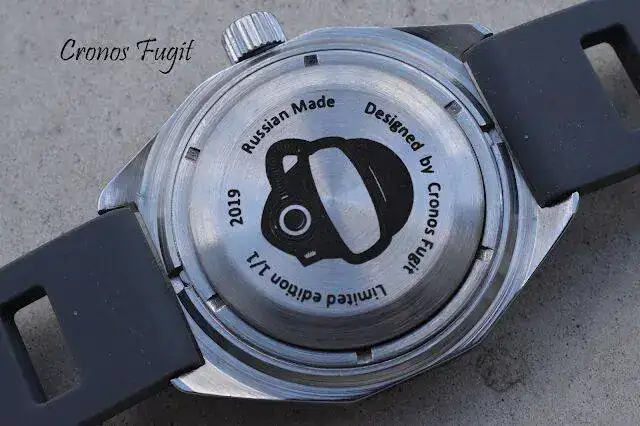

.Como la trasera no había quedado como quería y uno es perfeccionista relojeril, insistimos hasta quedar a gusto.

Pasada de scuba. PreciosoComo la trasera no había quedado como quería y uno es perfeccionista relojeril, insistimos hasta quedar a gusto.
