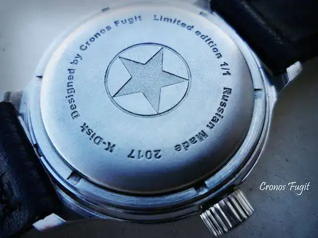

Me interesa mucho el proceso técnico, ¿cómo has grabado el lateral y la corona?
¿Tiene suficiente grosor la tapa trasera para lijarla?
Buenas, el grabado es con un láser profesional. La caja tiene suficiente grosor. Te pongo otro ejemplo con un grabado más profundo:

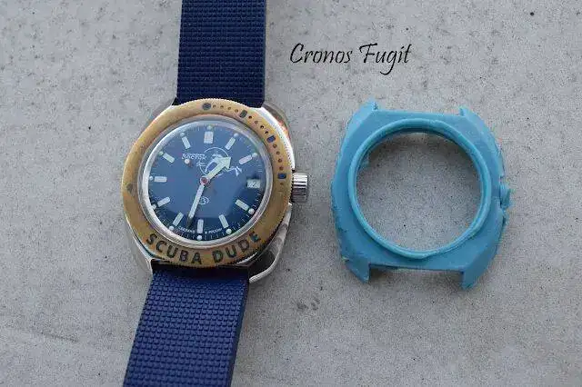

Actualizo hilo con la incorporación de las agujas al proyecto. No está terminado pero aprovecho a colocar una correa para ver el conjunto por su parte frontal:

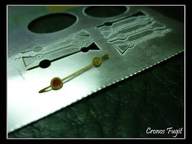

Las agujas son aftermarket. Me gusta hacerlas involucrándome en el diseño, toma de medidas y pruebas, pero lleva mucho trabajo y tiempo. Aquí un ejemplo para la restauración de un stpunik:
más en el siguiente hilo https://relojes-especiales.com/threads/sputnik.438463/ .
Como decía, lleva mucho tiempo y coste también y actualmente existen vendedores que ofrecen agujas para nuestros vostok por precios muy asequibles y con unas calidades aceptables. Ojo, en varios distribuidores conocidos de la red he tenido que hacer manipulación del material (cañón) para su ajuste. En estas que he montado el segundero ha necesitado manipulación (apretando el tubo) para un ajuste correcto.

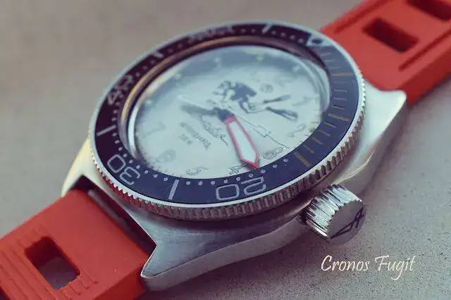

En relación al tipo escogido me parecía que necesitaba algo masivo así que hemos probado con estas agujas "ploprofianas":

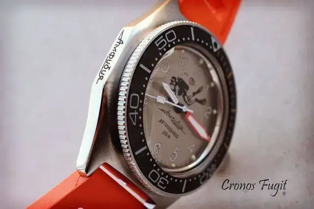

Me gusta el contraste del buzo con el color del eje de las agujas. El juego con el color naranja y el contraste de la caja cepillada con los cantos pulidos..
A la espera de ejecutar una correa con una idea que no sé muy bien como terminará y finalizar el diseño de la trasera....

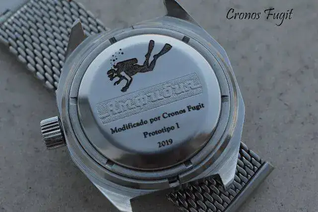

Actualizamos con un grabado que faltaba para que no quedará sosa la tapa:
Como se puede observar, no sale todo siempre como uno desea y se cometen fallos. Al borrar el grabado informativo solo he dejado la palabra amphibia. Sola no se aprecia, pero con el grabado del buzo y del texto, sale a relucir el descuadre entre leyenda central y mi texto por un milimetro +- (el mecanizado de la leyenda de fábrica tiene esa ligera inclinación). No pasa nada, para un perfeccionista extremo con algunos años no supone un grave problema, se asumirá porque es para mí, pero perdiendo una horita (cuando ahorre algo de tiempo) en su borrado, para ser grabado de nuevo correctamente :D.
Aqui el triplete de caja 6:
Por cierto, con algo de tiempo aprovechamos para arreglar los estragos de la sal en los índices de este bisel y me liado con otro proyecto:
