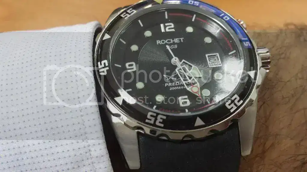

Buenas a todos.
Pues os voy a contar lo que me ha pasado con un reloj de la marca Rochet.
El pasado verano los ví anunciados en una página de estas de ventas de internet y me llamó la atención el modelo ROCHET AGS - PREDATOR, un diver muy chulo que lleva montada maquinaria KINETIC de Seiko.
Al final no me decidí a comprarlo pero me quedé con las ganas... y allá al mes de Noviembre me lanzé y me lo compré en otra página. A partir de ahí empiezan las alegrías. :-((
Me llega el reloj, y veo que no carga, la aguja salta de 2 en 2 segundos. Lo agito desesperado durante varios días y la carga no la mantiene, consulto con la web que me lo ha vendido y me da directametne el servicio de Rochet España. Aguanto el reloj en mi poder durante Enero hasta que me decido a mandárselo.
Una vez el reloj en su poder pacientemente me explican que es como un reloj mecánico ;-) que si no lo llevo puesto se para, y que la carga dura pues eso, un día o dos. ::grr::
El reloj se queda en su poder durante un mes largo para que lo prueben, me dicen que funciona perfecto pero tras un mes deciden cambiármelo por uno nuevo. :clap:
Hoy he recibido el reloj nuevo, y va peor que el primero :-(, este lo agito durante 10 minutos y no consigo que la aguja llegue a ir de segundo en segundo.
A ver si podéis ayudarme y decirme qué pieza debo sustituir para que mi reloj mantenga la carga, según he podido averiguar el movimiento es el seiko YT58.
Ahí va una foto de mi reloj, hace 4 meses que lo pagué y todavía no funciona como debería ::grr::
Aprovecho para dar mi enhorabuena al distribuidor en España de Rochet que me ha dejado algunas perlas como que el sistema Kinetic es igual que un reloj mecánico, que si no te lo pones un día no tiene porque mantener la carga. Olé ahí vuestra profesionalidad :worshippy:
saludos.

Amigo, "creo" que ese reloj tiene un problema en el captador (la piececita que recarga la bateria recargable).
Un uso normal de 12 horas es suficiente para mantener una reserva de carga de 2 meses. Si lo tienes mucho tiempo sin uso se para, pero cuando lo vuelves a cojer y lo agitas un poco recupera la hora (se coloca solo en hora).
Cuando salta de 2 en 2 segundos significa que la bateria esta a punto de perder la cargar.
Por poco mas de 15 euros lo encuentras en la red.
Te digo esto porque tengo uno muy parecido (mas antiguo (un 5J32), al cabo de los 12 años + o - los sintomas empezaron como el tuyo a saltar el segundero de 2 en 2..... bueno fue cambiar el captador y como el primer día.

El problema que tienen los Kinetic es que cuando pierden la carga, es bastante pesado volver a ponerlos a pleno rendimiento. A mí particularmente me ha
pasado con un Seiko Diver. Te cuento : Después de casi un año sin ponérmelo le pasaba como al tuyo. Decidí llevárlo al relojero y me comentó que era problema
del acumulador de carga, que lo había puesto en un cargador de la marca Seiko que hay para los Kinetic y que solo cargaba 2 puntos de los 6 que debe de
cargar. No contento co esto lo llevé a otro relojero y me dijo lo mismo. Ponerle el aculador vale al rededor de los 50 E. ( según donde lo lleves ), pero no
contentándome con estos diagnósticos decidí intentar cargarlo,y eso hice. En cuatro días he conseguido cargar los 6 puntos dedicándole mucho tiempo
por ejemplo,cuando estás viendo la tele ( una pelicula,un partido). Es un coñ.... y mucho cachondeo de la parienta pero es lo que hay. Un saludo compañero.

Creo que tienes razon, supongo que han estado parados mucho tiempo y el acumulador a muerto. Mi seiko kinetic duraba muchos meses sin ponermelo, ahora ya lleva mas de un año parado así que me tocara cambiarlo,yo ya lo tengo asumido. Es una pena porque el acumulador no cuesta mucho pero si no sabes ponerlo te costara un pico que te lo hagan.
El acumulador o capacitor no es mas que una pila recargable asi que si te animas a cambiarlo tu mismo, aunque necesitarias un minimo de conocimientos y herramientas, no es dificil ,es lo unico que te puedo decir pero claro meterle mano a un reloj nuevo ya de por si fastidia. Esta imagen es del movimiento YT58 la serie AG de seiko
Tu pila segun he visto es la panasonic MT920, llevan una chapita para adaptarla al movimiento, supongo que la chapita te vale la antigua, lo digo por si buscas solo la pila. Esta pila tambien la utilizan muchos Citizen Ecodrive, con otra chapita claro.
Busca y las encontraras, tambien puedes preguntar en tiendas de electronica.
