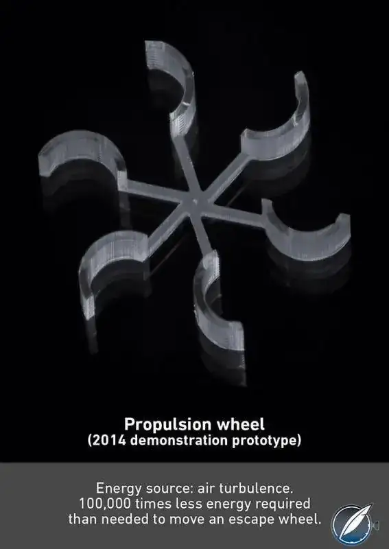

Rueda de propulsión accionada por aire de la investigación Nano mecánica de Greubel
Forsey

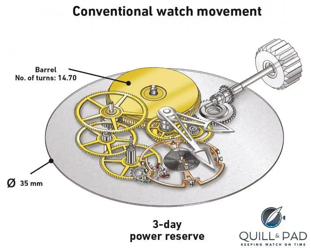

Diagrama del tren de engranajes de un movimiento de reloj convencional

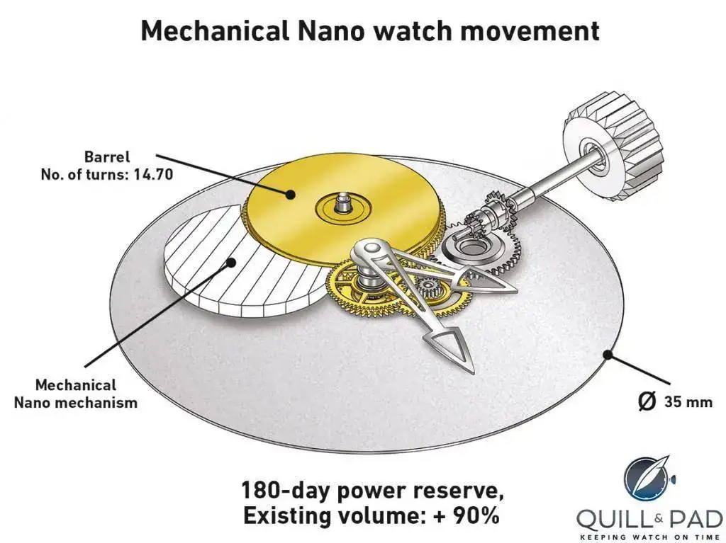

Diagrama del tren de engranajes "caja negra" de un movimiento mecánico de relojes Nano de Greubel Forsey
Para un principiante, el diagrama básico de un movimiento mecánico puede ser descrito como una caja negra de ingeniería mecánica. Se enrolla la corona y se produce el tiempo. La masa de ruedas y resortes abruma al principiante, pero no da lugar a la frustración o al pánico; En cambio, la caja negra inspira temor: enrollo mi reloj y la hora se produce debido a la "ciencia".
Podemos armar toda nuestra incertidumbre en esa caja negra de ingeniería, dejarla a un lado y simplemente estar orgullosos de que la humanidad haya creado algo tan maravilloso como un reloj.

Con un movimiento de reloj convencional, los dientes del cilindro de la maza mueven el piñón de la rueda central / segunda, que lleva el minutero.
Echa un vistazo al diagrama del movimiento Greubel Forsey convencional (que parece representar la firma 1). Este movimiento de tres días entrega 72 rotaciones del minutero en 14.7 vueltas de barril. Así que cada giro del cañón ofrece un poco menos de cinco rotaciones del minutero: 4 horas, 54 minutos y 53 segundos para ser precisos.
Ahora eche un vistazo al diagrama del movimiento Nano mecánico.
Greubel Forsey afirma que el barril ofrecerá el mismo número de vueltas, pero a diferencia de las 72 rotaciones de la manecilla de minutos convencional, el minuto del movimiento mecánico Nano girará (abrazadera) 4,320 veces!
¿Qué significa esto? Esto significa que el cañón no está impulsando directamente el piñón de la rueda central / segunda. La relación de transmisión es imposible. Signature 1 necesita alrededor de 75 dientes para conducir un piñón de 15 hojas en la rueda central.
¡Si el barril del movimiento mecánico de Nano condujera directamente un piñón similar, requeriría más de 4.400 dientes! Teniendo en cuenta que las relaciones dientes / tono ideales están entre 4: 1 y 10: 1, podríamos asumir que los mecanismos nano no están accionados por ningún medio convencional Independientemente de los muchos avances en la nanofabricación, la física del engranaje estándar es muy poco probable permitir Potencia de transmisión a través de una relación de 294: 1.
Por lo tanto, espero que, a pesar de la aparición del diagrama de movimiento mecánico Nano, la función de cronometraje no se accione directamente por el barril, sino que será impulsado por un tren de engranajes intermedios que aumenta drásticamente las tasas de rotación antes de acoplar la rueda del minutero .
El tren de engranajes es probable que se incluya en la caja negra, porque al hablar de que hay tres veces menos componentes en un movimiento convencional, parece que Greubel Forsey cuenta todos los componentes dentro de la caja como una sola unidad.
Teóricamente, este engranaje podría lograrse usando un tren de cuatro a cinco ruedas en proporciones tradicionales, sin embargo, podrías imaginar el efecto que tendría en el poder si usas materiales tradicionales y velocidades de escape.

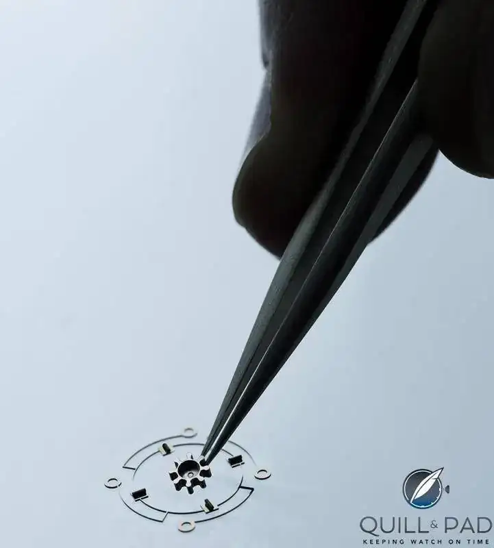

El mecánico Nano mecanismo está diseñado para ser extremadamente pequeño y extremadamente ligero. El tamaño reducido permite que Greubel Forsey coloque dentro de él una serie de relaciones de engranaje agresivas que transmiten minúsculas vueltas incrementales del cilindro de la mancuerna en una velocidad de rueda que permite una regulación adecuada. La reducción de gran masa del engranaje sirve para reducir la pérdida de potencia a través del tren de engranajes.
Espero que los dientes del barril conduzca un piñón intermedio dentro de la caja que tiene una rueda relativamente grande en su cenador. El piñón será convencional, pero la rueda adicional estará hecha de silicio y llevará un número excepcional de dientes nano-clasificados.
Estos dientes conducirán un piñón / rueda totalmente nanofabricados con un gran número de hojas / dientes. Este proceso permitirá un rápido aumento de la velocidad.

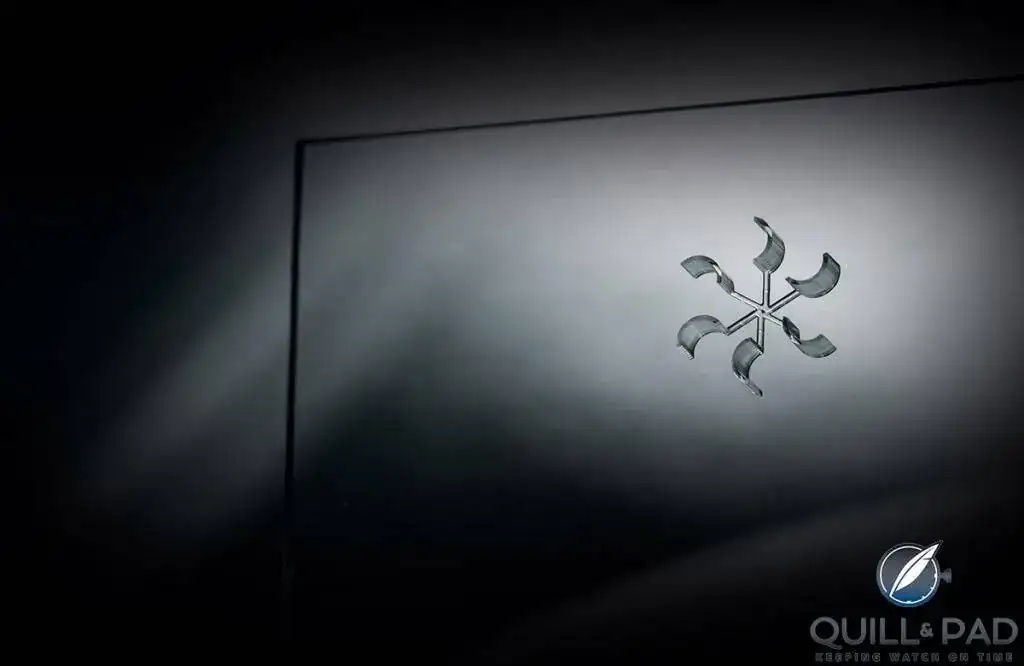

Quizás la pista es la rueda de propulsión en la imagen proporcionada por Greubel Forsey?
¿Qué pasa si en lugar de un balance oscilante, el tren de engranajes continúa hacia adelante y hacia adelante hasta que las ruedas se mueven tan rápido y con una masa tan mínima que la rueda final gira simplemente como un escape de flujo constante, similar a un gobernador en un escape de repetidor?
¿Es posible que estas relaciones, escalas, materiales y fuerzas se combinen para minimizar el efecto que el par y otras fluctuaciones tendrían? Tal vez, pero, me parece demasiado poco probable que la tasa sería permanecer aceptablemente estable.
Sospecho que esta rueda de la propulsión es algo de un arenque rojo. Un experimento para estudiar la vibración final y la velocidad, pero en última instancia no puedo imaginar un tren de engranajes desbloqueado dependiendo de aire para romper o poder sin sacrificar una precisión significativa.
Por lo tanto no esperes que encontremos esta rueda de propulsión dentro de la caja negra. En cambio, lo que estoy esperando -esperando, de hecho- es algo parecido a la Résonique.

Rueda de propulsión accionada por aire de la investigación mecánica Nano de Greubel Forsey
