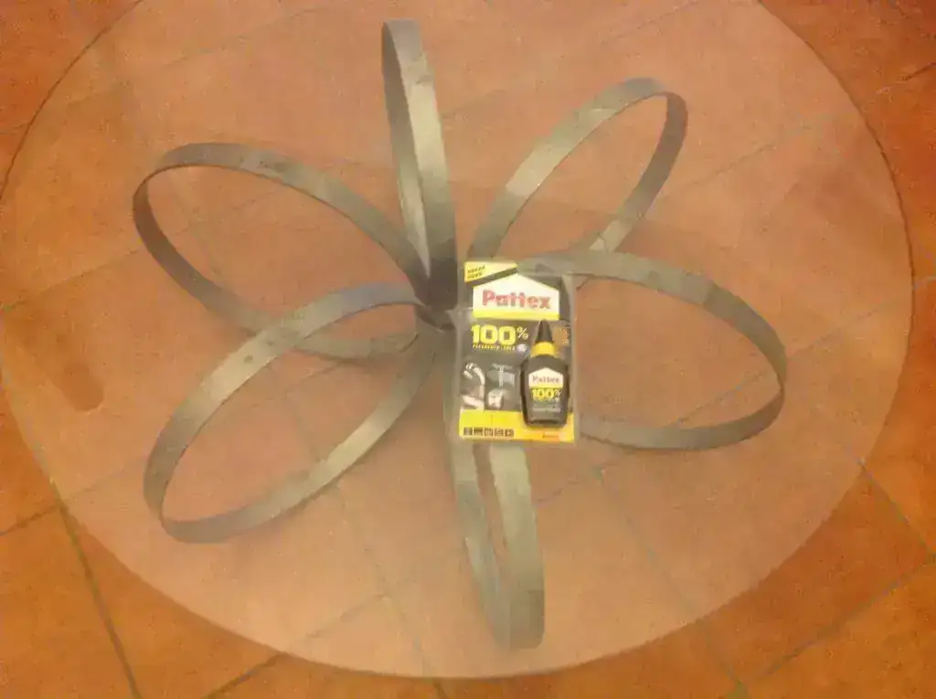

Tenia esa mesa con un cristal superpuesto muy grueso y pesado. Había probado a pegarlo con varios productos, pero de momento lo único. Que me aguanta es PATTEX 100% PEGAMENTO-COLA.
Lo compré en el Día local aunque lo encuentras en cualquier ferretería buena.
El pegamento es líquido y transparente, de consistencia un tanto viscosa. Procura ser un poco arcano con la cantidad que usas porque cuando acerques las dos partes y la cola se aplaste puede que asome líquido sobrante en zonas que quieras conservar limpias. El aspecto seco es como cristal
