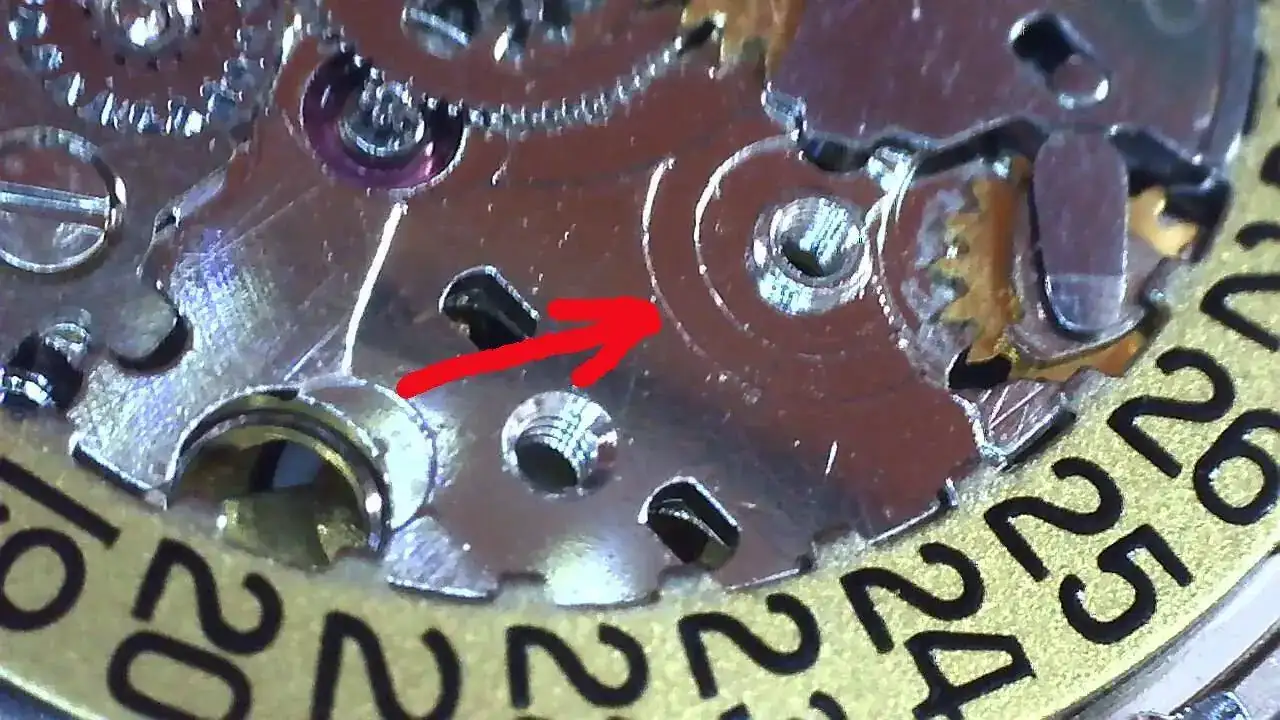

Este reloj funciona, pero no selecciona la hora o calendario al sacar la tija. Sufrió un rotura de cristal hace mucho y se quedó en un cajón. De hecho el reloj me lo han entregado sin cristal. No me han dicho nada de que pudieras ser tocado por un relojero.
Antes de llevarlo al SAT quería probar si puedo hacer yo algo. No tengo el croquis de este módulo, por eso solo "me parece" que aquí debería ir una rueda.

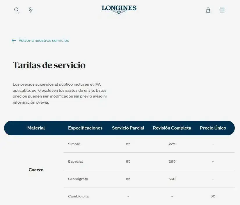

También he pensado en buscar un módulo completo para comprarlo y montarlo yo. Lo que he encontrado es caro y no da garantía de que funcione. ¿Sabéis dónde podría conseguirlo con mejores garantías?
Para ahorrarme unas perrillas.
Si ahí suele ir una rueda del salto rápido del semanario, pero este calibre carece del mismo.
En la imagen da la impresión de que el disco de calendario este sobre montado sobre la rueda del saltó rápido, afloja el tornillo de la placa, y mueve un poco el disco para que se aposente, y vuelve apretar el tornillo.

Gracias, Galy.
Ahi puedes ver la rueda que te falta. Creo que es la que esta en medio de tres en la parte superior izquierda, debajo de la bata. No la podido encontrar.
