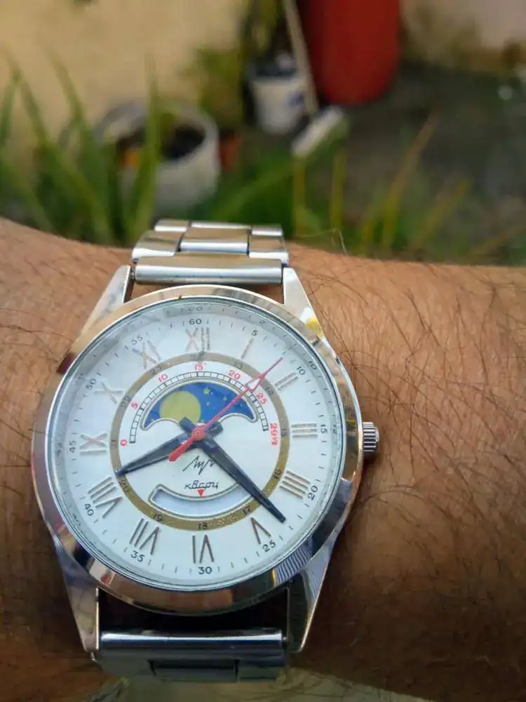

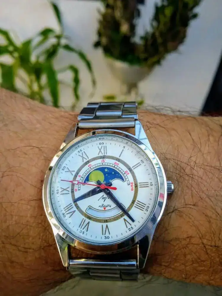

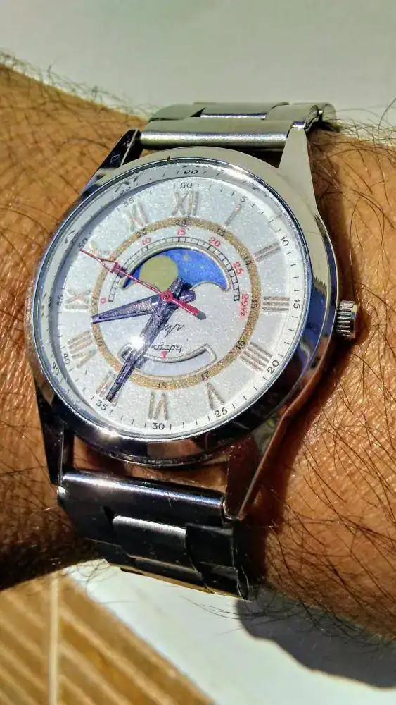

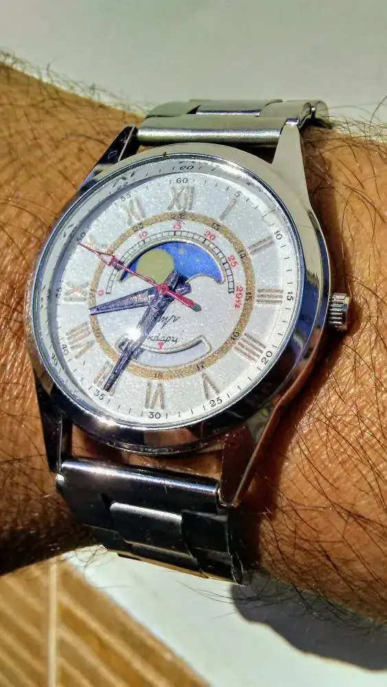

con los lotes de chatarra enviados de Ucrania (a Colombia no estan enviando pedidos de rusia), llego este luch cuarzo con el movimiento y agujas, pero sin caja ni nada mas
Me puse en la tarea y le busquebuna caja compatible de aliexpress ( probe varias), el fechador es diminuto , estaba en mal estado faltandole numeros y con la pintura desconchada por lo que lo pinte de blanco, igual como soy cegaton no veia esa fecha adrmas de qur no llevo mis relojes con la fecha correcta nunca
Las agujas originales eran diminutas de estilo reloj de bolsillo, muy bonitas pero me tocaba hacer un curso par ver la hora, por lo que le puse otras a las que previamente las pase pot el encendedor para ahumarlas y oscurecerlas
Reacciones: Gabogdl
La trotadora era de tipo corto en color negro y de diametro alfiler ...y adivinen: tampoco las veia, por lo que la reemplace por otra mas visible.
Con correa se veian pequeñin , entonces le instale un armis para dar la ilusion optica de mayor tamaño...20201213_083528_HDR~3.webp
Pues lo has dejado muy bien!! y lo que es mas importante... ves la hora :D que para eso son los relojes.
Si señor, asi si veo la hora, igual son para mi uso y para que cuando muera los encuentren en un cajon.
Pido disculpas a los que si saben de relojes y se puedan sentir ofendidos por los exhabruptos que armo con la chatarra ( me rebusque un poco con el termino exhab...), pero mis relojes son poder ver la hora como dice el admirado compañero, ademas despues de que descubri las propiedades de el esmalte de uñas transparente de las damas le puedo colocar practicamente cualquier horaria y minutera a los engendros.

Y lo de la llama del encendedor para oscurecer las agujas lo tome de un truco empleado para oscurecer las miras de los rifles

El truco de ahumar las agujas me ha llamado mucho la atención, no se me había ocurrido, pero el resultado es muy original.
A ver si esta semana puedo chamuscar unas agujas para probar. Incluso chamuscaré un dial ya que estamos para probar.
