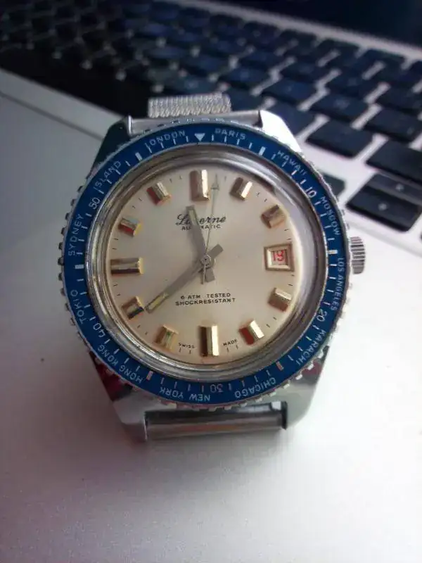

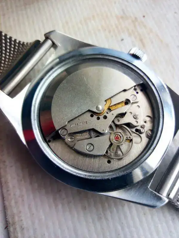

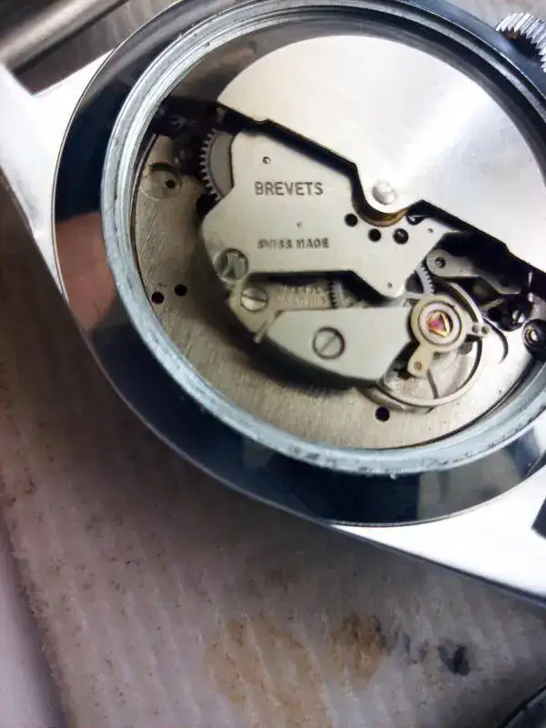

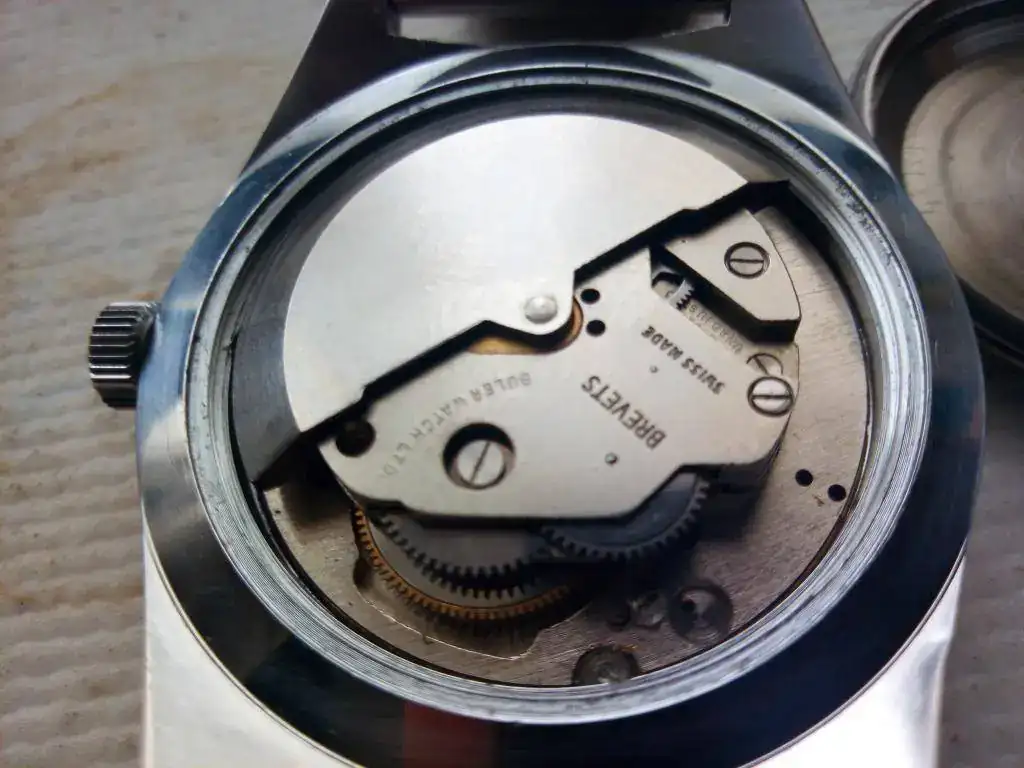

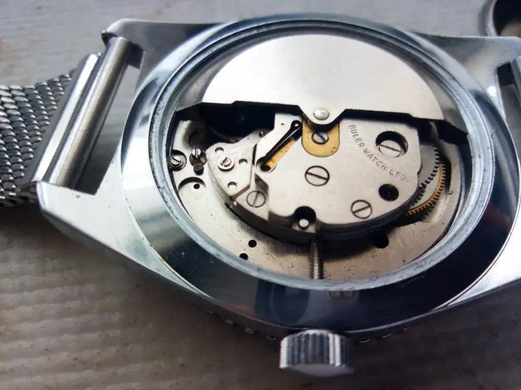

hola buenas,haber si alguien me puede decir algo sobre este lucerne es automático y con remonte manual y 40mm sin corona, he buscado y no he encontrado ninguno, tampoco nada sobre la marca, solo que solían ser movimiento muy baratos en la época. gracias a todos

Hola,
este Lucerne (que es una marca de fantasía, no un productor de movimientos)
lleva dentro un calibre BFG 1582, que era un movimiento económico
de escape a cupilla, (los de áncora eran el standard de buena calidad),
que sin embargo, con un buen service debería funcionar muy bien.
Tiene las particularidad de ser automático, cuando la mayoría de BFG no lo eran.
Como vemos (y también en las inscripciones) llevaba un solo rubí,
visible en el puente de volante, el resto de los cojinetes de las ruedas
eran bouchones de bronce (o acero).
Bajo el volante podés ver el estampado de dicho calibre, BFG -dentro un óvalo- y el número, 158.
Te dejo la ficha de ranfft del calibre en cuestión, que como verás, existió una variante con 25 rubíes.
http://www.ranfft.de/cgi-bin/bidfun-db.cgi?11&ranfft&&2uswk&Baumgartner_1582&
Respecto a las otras marcas,
Buler -el que ensambló el reloj- fue una empresa que competía con otras miles por bajar los precio de los relojes
y presentar atractivos modelos con una satisfactoria máquina.
En tu caso, ese horas-del-mundo, que también lo hace algo particular.
Acá la historia de Buler :
http://www.buler.ch/en/brand/history.html
Por último, queda decir que una de las inscripciones sobre el movimiento
es "Unadjusted", con lo que vemos que tu reloj en particular fue destinado al mercado americano (USA)
marca que les evitaba pagar aranceles adicionales, a la hora de importar relojes.

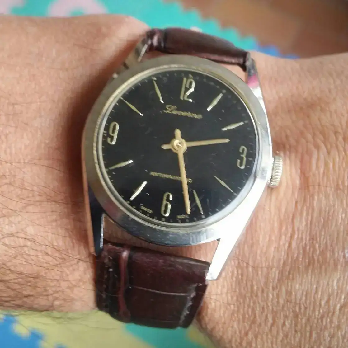

Bonito reloj, compañero.
Yo tampoco sé nada de la marca , aunque tengo éste:
