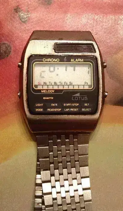

hola,tengo un lotus melody,supongo que sera de los 80,le e puesto pila pero no funciona se puede reparar alguien a intentado repararlo o llevarlo algun relojero, la verdad es que me gustaria escuchar la melodia que tiene o hay algun truco para que funcione gracias saludos.

ya lo intento pero me da error,supongo que será por el tamaño de la foto,Lugo probare a reducirla ya e conseguido que se vean la mitad de los dígitos saludos.
ya están las fotos y e puesto un radiant orbiter haber si alguien sabe como se cambia la hora saludos y gracias.

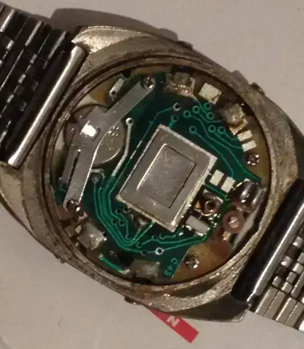

Recomiendo desmontaje completo y limpieza de circuitos y contactos con alcohol sobre todo conexiones entre pantalla y circuito. En la parte trasera de la tapa de cierre debiera haber una plaquita que hace contacto por dos partes con el reloj (con la pila y con una conexion de su circuito) por lo que deberias revisarlas. Tras asegurarse de que todo va bien limpia el exterior con amoniaco diluido. Yo creo que esta bien pero con el tiempo se colo humedad y se despego algo de la goma que une pantalla y circuito o una pila se fastidio y mancho el mismo y desa parecieron digitos. Por otro lado me encantaria saber que melodia sale (lo mas probable una de Mozart o el omnipresente pu€o cumpleaños feliz).

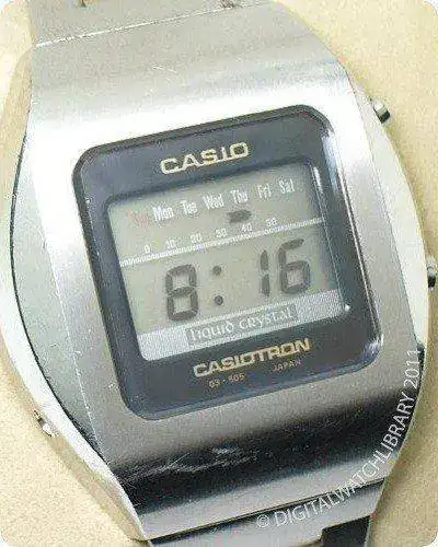

por cierto tu reloj se parece mucho al casiotron s12.
ok gracias lo haré como dices la pila si toca con la caja pero el circuito lleva un trozo de piel para que no toque la tapa lo quitare haber que tal gracias saludos

el consejo de lebowsky siguelo que es muy bueno, de todas formas creo recordar que en el foro Hablemos De Relojes, en el subforo balo la lupa, de reparaciones y demas, decian que estos medios digitos podian ser tambien de alguna pista estropeada, y su tuto para arreglarlos.
no creo que casio sacara su modelo despues del radiant, no por que los conozca, sino por que dice lebowsky que es un casiotron, la marca precedente de casio, es decir que el casio es setentero.

he conseguido que suene la musica, pero suena muy floja, los numeros siguen igual, cuando tenga un rato libre, lo intentare limpiar mejor gracias y saludos.
