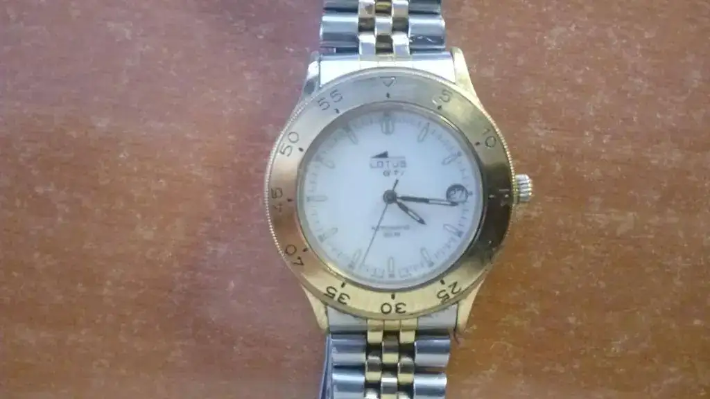

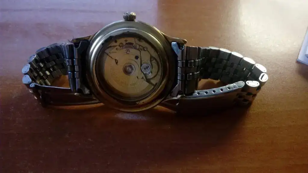

Hola, tengo este bichejo al que le quiero dar una segunda vidilla ya que la caja está en bastante mal estado y quiero utilizar el calibre para otro modelo pero me encuentro con que no tiene parada de segundero, es un 2824-2, tenía entendido que todos llevaban parada de segundero, ¿es así? o hay versiones del 2824-2 sin parada de segundero?.....
Gracias.

Es posible que tuviese parada de marcha al poner en posicion de hora pero a lo mejor en anteriores reparaciones no se la pusieran al montarlo ( es un mal menor sin importancia ).
