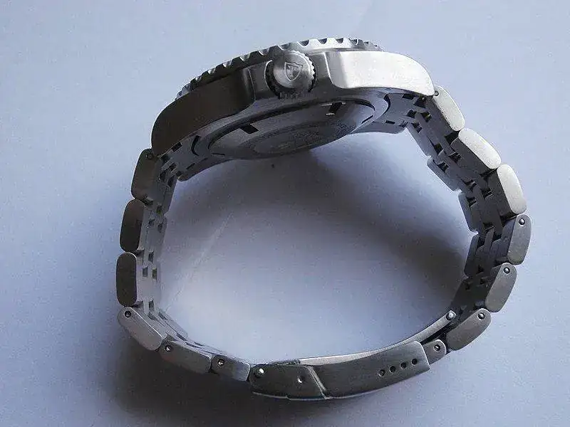

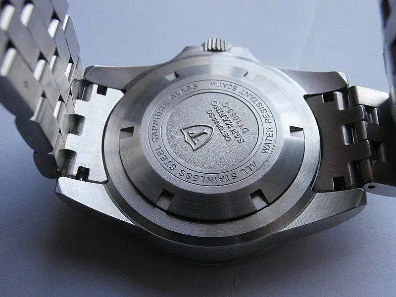

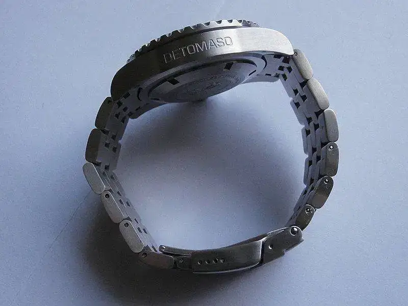

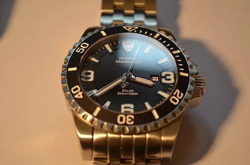

Hola, quiero empezar un proyecto nuevo, utilizar la caja de un diver solar y meterle una eta 2824-2 de unos 25 añitos pero bien conservada, el diver tiene unas medidas considerables ¿tendré problemas para ello?
El diver sería el modelo DeTomaso San Marino Solar y el Eta un Lotus GTI.
Gracias.
El Diver De Tomaso tiene un peso de 220 gr , 45mm de caja sin corona,14mm de altura, 22mm de anchura armis y cristal de zafiro de 4 mm, calibre Seiko Instruments VS37 Solar.

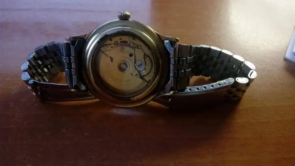

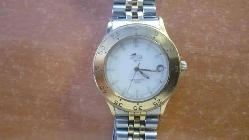

El vintage Lotus GTI
En principio el dial, las agujas, la bata, la tija y la corona son incompatibles.
Si consigues solucionar esos problemillas y que siga siendo asumible económicamente puede quedar muy bien.

Al ser la misma caja que monta el Kemmer Octopus, el Deep Blue y el Debaufre Triton no deberia tener problema con esas medidas ¿no?
