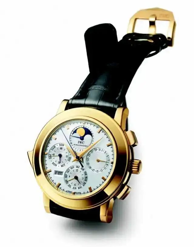

Hola, Jose. Respondiendo de manera casi literal, el mejor mecanismo (supongo que la opinión será unánime) que se consigue modificando una 7750, como ya habrás constatado leyendo los interesantes links de ruimanju, se encuentra en el IWC Grande Complication, donde, para colmo, le añaden módulos de calendario perpetuo y repetición de minutos. Más elaborado aún era el mecanismo del Destriero, añadiendo además Tourbillon, pero partiendo de un 7760, para entendernos una versión manual del 7750.
He aquí la bestia (base 7750), y el módulo de repetición añadido:
Aparte de las complicaciones, sigue entrando dentro de los rigurosos parámetros de precisión de IWC. Conclusión... Yo también quiero un 7750 modificado, jejejeje...
