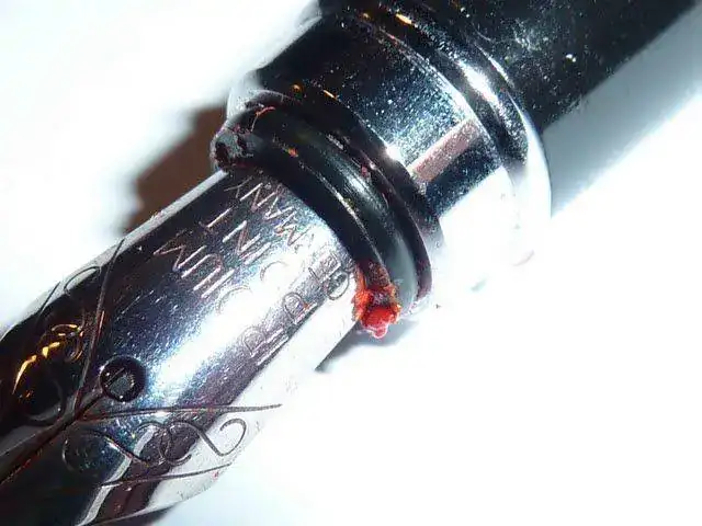

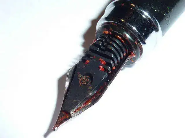

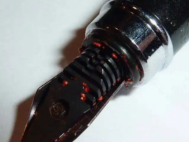

Diamine Oranje en pluma china homenaje a Delta Dolce Vita (en este caso particular, los grumos empiezan a salir al dia siguiente o 2 dias despues de su último uso):
Diamine Chocolate Brown en Sheaffer Caligráfica (me di cuenta de los grumos a los 10 dias de haberla cargado)

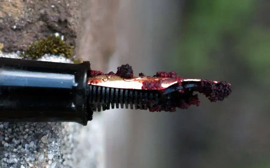

Diamine Poppy Red en Hero 616 regalo de Afurones (durante dos meses funcionó perfectamente con la misma carga. Escribía a la primera y sin grumos. Me encantan estas plumas porque aguanta mucho sin secarse. A los 3 meses ya estaba seca y así de bonita. Tiene hasta florecillas hechas de cristales):
Las florecillas cristalizadas:
Comparación de plumines con otra Hero 616 verde, también regalo de Afurones. En este caso esta cargada con verde de Waterman. Lleva mas de 2 meses cargada y ahi sigue, escribiendo a la primera:D y sin grumos jeje:
En su defensa debo decir que los grumos son muy solubles en agua, pero supongo que en zonas poco accesibles como los alimentadores de difícil extracción, como los de los plumines carenados, puede dar serios problemas. En las Hero 616 el saco es fácil de limpiar porque se puede "masajear" con los dedos hasta que quede limpia, pero no se en otras...

A ver... Yo cargo casi todas mis plumas con tintas Diamine. Creo que ahora mismo la casualidad ha querido que no tenga tantas con ellas en rotación, pero suelo tener al menos la mitad, ya que la mayoría de mis tinteros son de esa marca y además dispongo de muestras de casi toda la carta. Aún me faltan muchas por probar, pero tengo varias puntualizaciones:
- No son como las Waterman. Las Waterman son mucho menos saturadas y por lo tanto aguantan muchísimo más cargadas sin uso y sin generar depósitos.
- Lo que has mostrado me reafirma en lo que siempre he dicho: naranjas, rojizos y marrones hay que usarlos a menudo, no se puede dejar cargado y sin usar y hay que limpiarlos bien, porque la mayoría cuestan un poco de eliminar bien el color.
- Son simples depósitos de saturación, porque con agua se disuelven fácilmente, no van a estropear nada aunque se produzcan.
Y comento mi propia experiencia:
- Diamine Orange: sí, deja grumos fácilmente, es para utilizar a menudo o mejor escoger otro naranja y olvidar éste.
- Diamine Chocolate Brown: mira que me gusta, la tengo y la he cargado a menudo. Jamás me ha dejado grumo alguno, ni con puntos caligráficos, ni con extrafinos.
- Diamine Poppy Red: he tenido una Platinum Preppy punto F cargada como eyedropper con esta tinta durante meses (al menos dos) y no he visto ni medio grumo en ella. Eso sí, el cierre de estas escolares es de órdago.
- Diamine Evergreen: el único verde con el que me ha pasado como con el Orange. No la dejéis olvidada con carga y lavadla bien. Es preciosa, pero requiere atención.
Resumiendo:
- Son buenas tintas con buenísima relación calidad-precio, pero para usar a menudo en estos tonos. La solución es sencilla si no usas a menudo colores, pero aún así quieres utilizarlos: escribe un par de líneas todos los días, aunque sea garabatear con ella hace que fluya tinta nueva y evita que ocurra lo de los grumos.
- No escoger demonstrator para estos colores a no ser que no nos importe darle caña para limpiarla bien.
- Si simplemente utilizas colores de vez en cuando y eres de los que dejan las plumas en el cajón durante días sin usar, mejor escoge otras marcas.
- Atención a los capuchones de las plumas en que las cargáis. Si tienen un buen sistema de cierre y no tienen orificios de respiración, tendréis menos posibilidad de que os ocurra ésto. Si es al revés, pues más.
