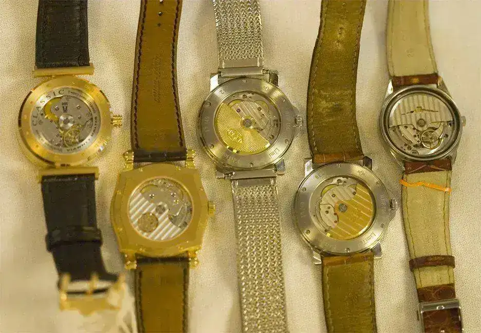

No, y felicidades pues es de los últimos Longines con calibre propio,
Tal como se menciona en este hilo
Aquí algunos de los relojes que llevan este calibre
Una foto de SteveG de izquierda a derecha: Halter, Dubuis, RGM, RGM, Longines
La historia como se explica en el enlace va de la siguiente forma
En 1975 Longines lanza el 890 con doble barrilete, en 1977 hay una actualización y sale el 990.1 y sus variantes, 992 sin fecha, 993 sin fecha ni segundos, 994 con fecha pero sin segundos y si llevan el .1 suelen ser de 25 rubís o con .2 de 17 rubis.
Con el tiempo. El quarzo hace efecto en Longines y Lemania se queda con las maquinas y el permiso de producir el calibre, que ahora se llamara 8810 y con la actualización a 8815, 8881, 8840, 8860.
Con la compra de Lemania por parte de Swatch, se hicieron algunos Longines con el calibre de Lemania.
Aquí por ejemplo un calibre renombrado por Ebel para poder comparar con el tuyo, teniendo en cuenta la edad de uno y otro
