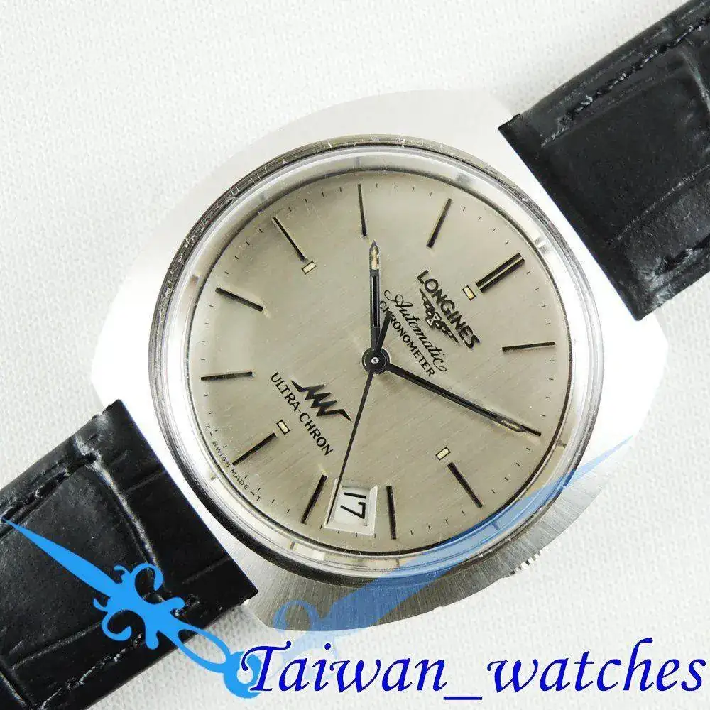

Hola buenos dias,
abro este hilo para exponer una duda sobre un reloj que he me han enseñado y del que me gustaría tener más información.
Se trata de un Longines Ultrachron Chronometer.
El reloj es como este
https://www.watchuseek.com/
Mismo dial, fecha a las cuatro y misma C shape, aunque más pulida :(.
Si es cierto que Longines fabricó la famila 431 en varias alternacias, algunos con los ajustes grabados en el puente y otros no,
que debería encontrarme dentro de este reloj?
Podría llevar un 431 a 28000bph sin los ajustes marcados en el puente?
A simple vista (lo he tenido en la mano) no me ha parecido un High Beat aunque igual me equivoco.
Buscando por internet, no he encontrado mucho, así que cualquier dato es muy de agradecer.
Muchas gracias por leer,
Javier.

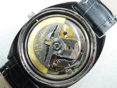

SalU2 tocayo....Longines 431, es por definición 36000A/h....aunque hay algunos que tienen ajustes o no marcados en el puente...pero imposible (creo :ops:) que sea a 28800A/h...pues esos calibres pasaron a denominarse ( en este caso que tiene fechador) 6651 y 6652 y suelen llevar ajustes de 3 y 4 ajustes marcados en el puente....este que muestras en la imagen apostaria a que tiene uno de estos ultimos, concretamente el 6651 de cuatro ajustes...ya que he visto modelos como el que muestras con ese calibre...suelen llevar marcados en el rotor la palabra chronometer...para muesta....

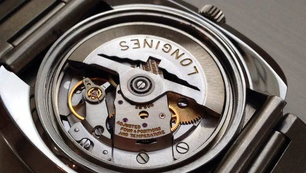

En los chronometer (tanto en los 431 como en los 6651) el rotor está chapado en oro y tiene la indicación de chronometer:

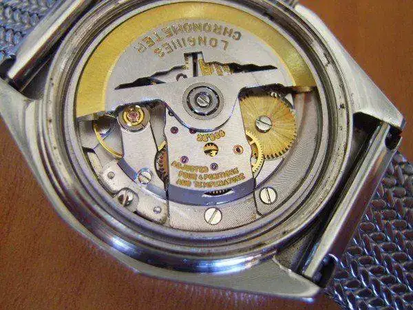

Los 6651 normales están ajustados en 4 posiciones, pero no obstante, no están certificados como chronometer, y no lo indican en el rotor, y no tienen el rotor chapado:
