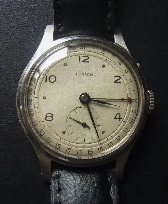

Hoy voy feliz pese a que desde las 8,30 no para de llover y eso, aquí, es un amargamiento. Y la causa de mi felicidad es que un querido compa me ha confiado, para adecentamiento, un magnífico Longines. Y no sólo por su maravillosa presencia sino además por su enorme corazón y su curiosa, para mí, complicación de añadir a un 12-68Z un calendario pointer y con pase rápido. Sólo por dejarme disfrutar de él no debería de cobrarle nada pero como es tan complejo le voy a pegar un palo que se va a llevar cinco o seis meses ahorrando para saldar la trampa, je,je,je,je.

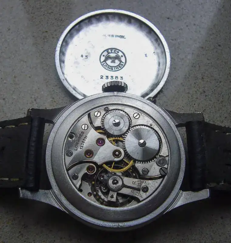

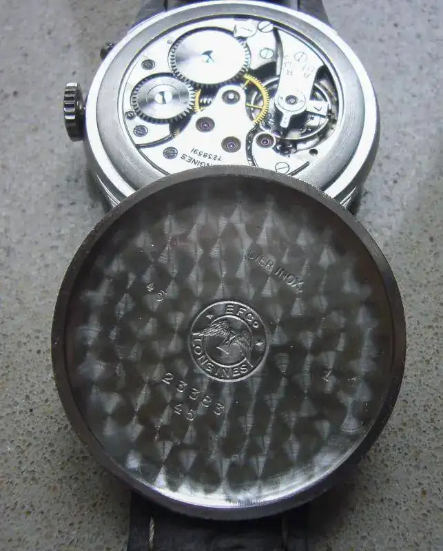

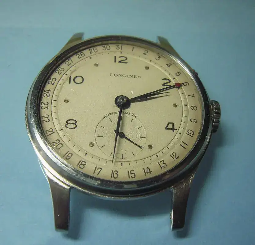

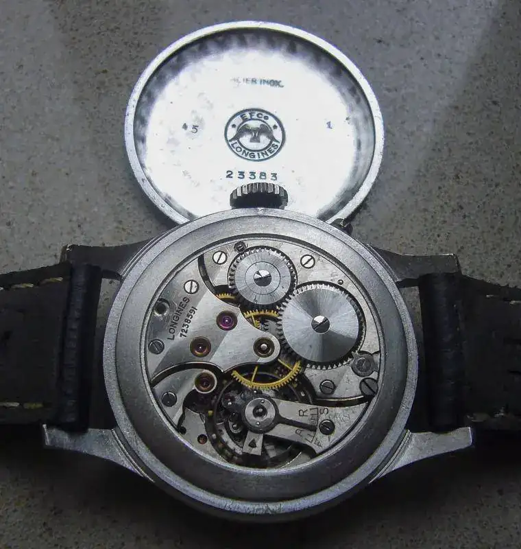

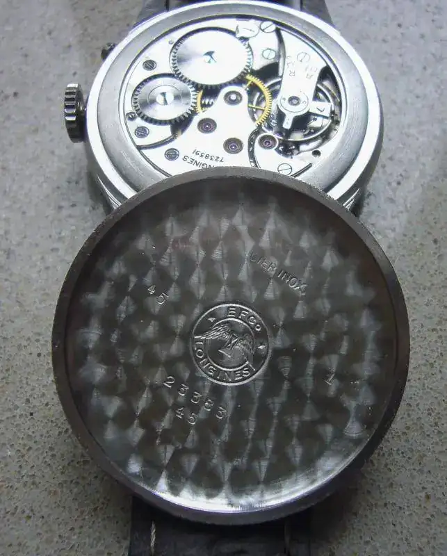

Paso a enseñarlo con su permiso tácito. Por detrás es como todos los 12-68, así que me he ahorrado afotar y procesar. No obstante os dejo una vista general ya montado porque su imponente caja le da un aspecto impresionante. Y dejo otra para los amantes de referencias.

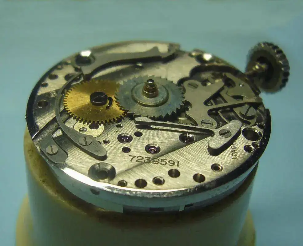

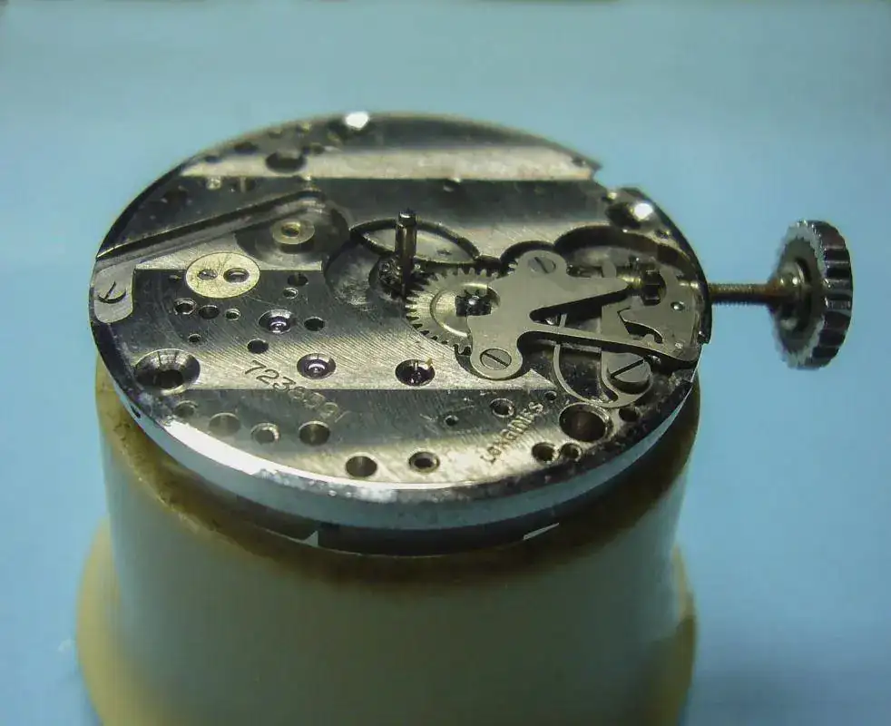

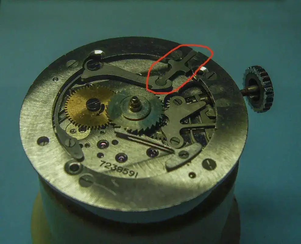

Una vez limpito y aseado, como vemos que funciona a las mil maravillas, nos vamos a la parte de arriba para montar el calendario. Muy bien pensado, ejecutado y provisto de un material también contundente. No creo que se vaya en mucho tiempo a no ser que quiebre un muelle que esos ya sabemos que parten cuando quieren.

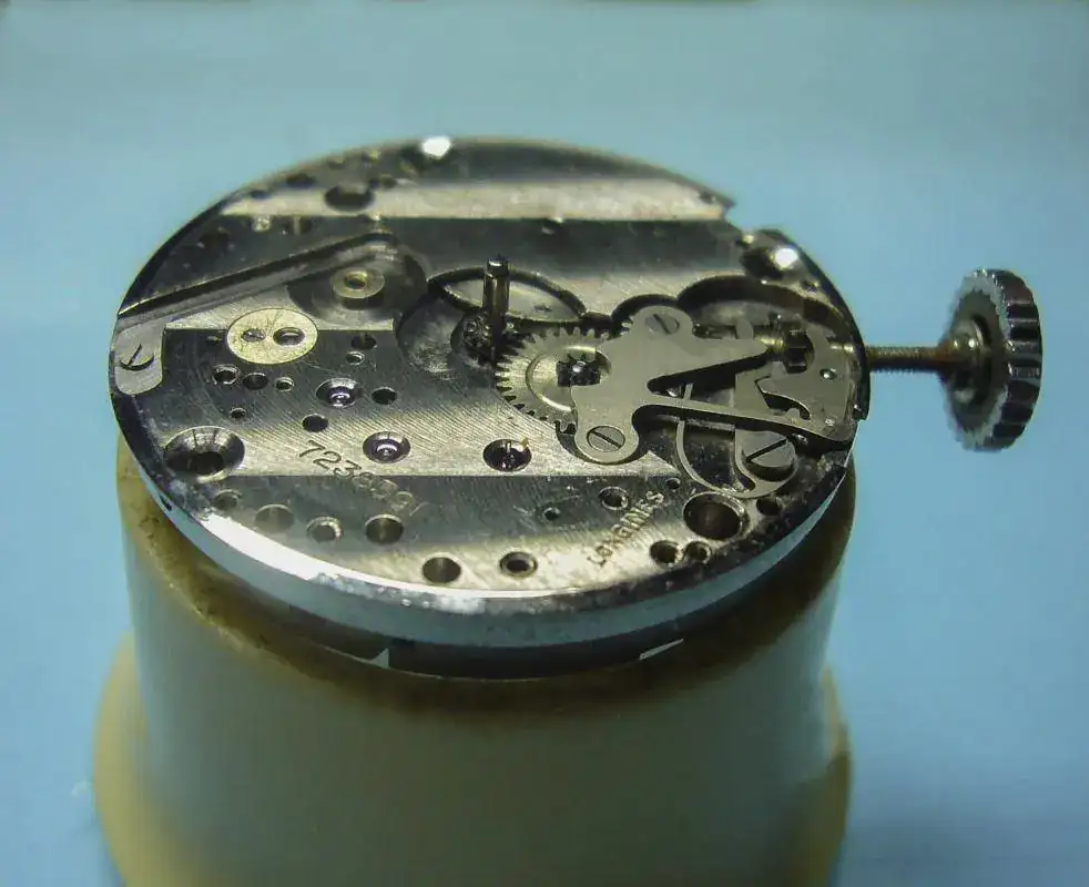

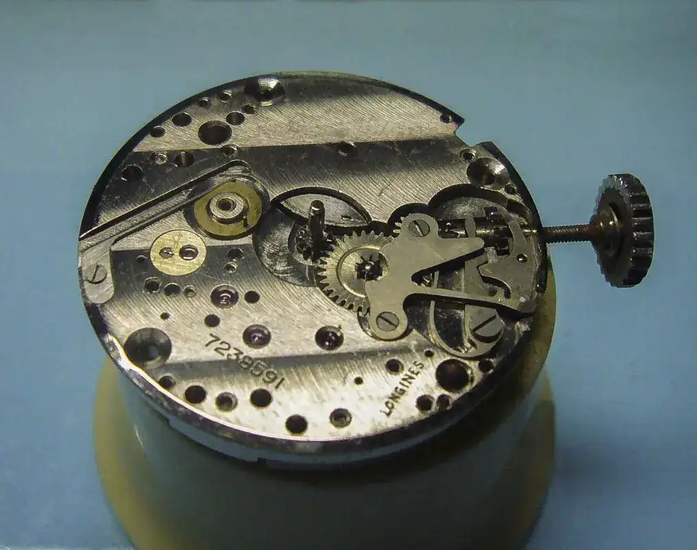

Vista de la platina, normal como otras.

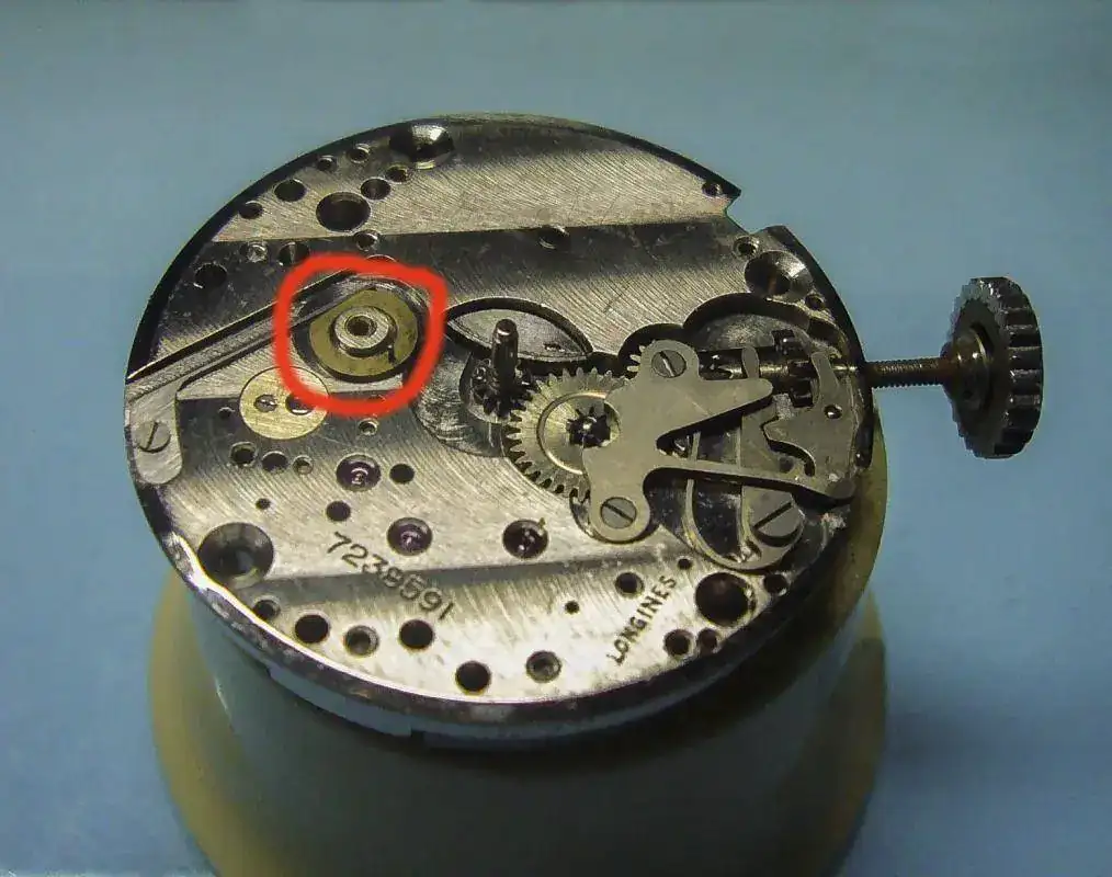

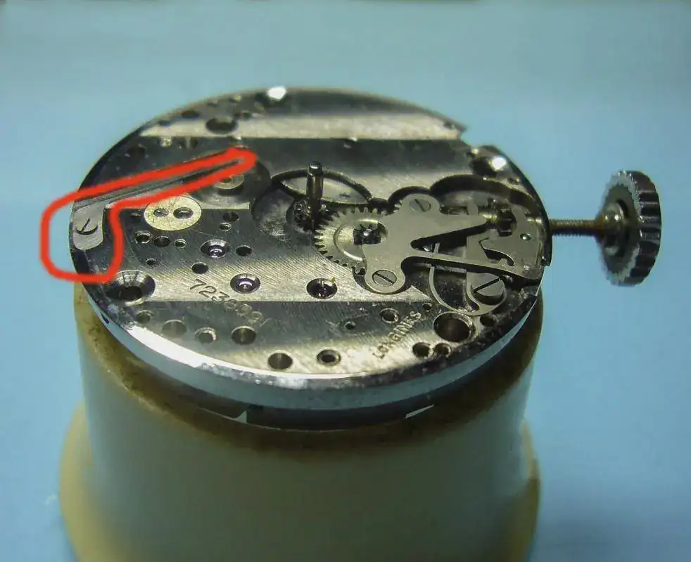

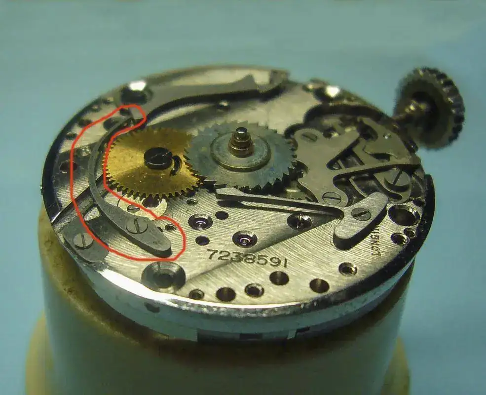

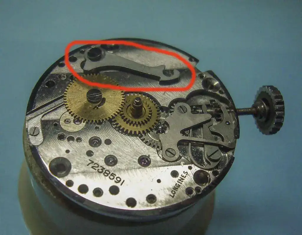

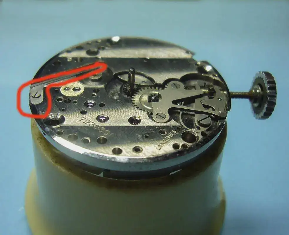

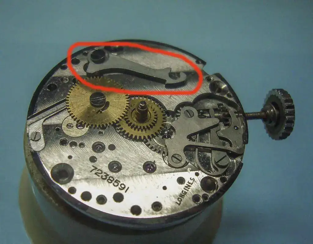

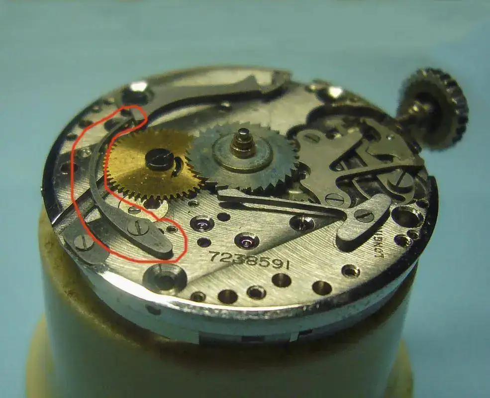

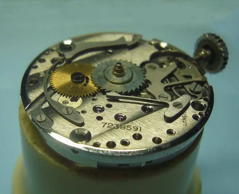

Ya tiene puesto el muelle que hará que la aguja/flecha se mantenga fija en un día. Lo vemos. No, esto no es cierto, quien lo mantiene en su sitio es el muelle que aparece en la penúltima foto, sobre la posición de las 4- Me lié al escribir. I'm sorry.

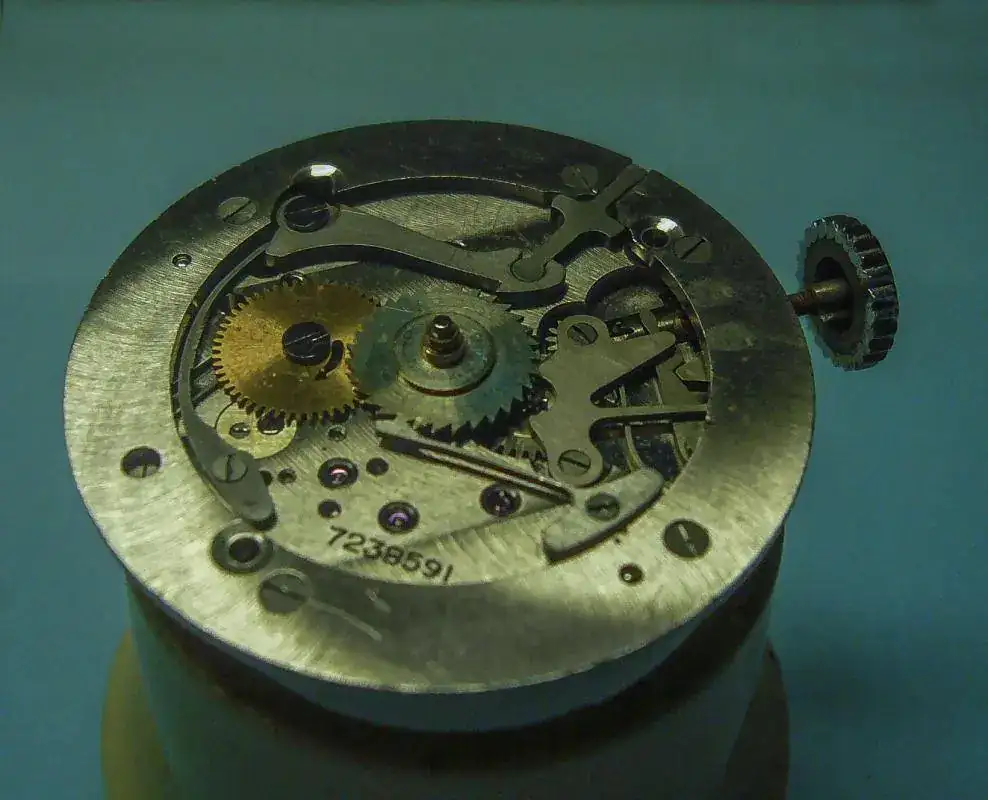

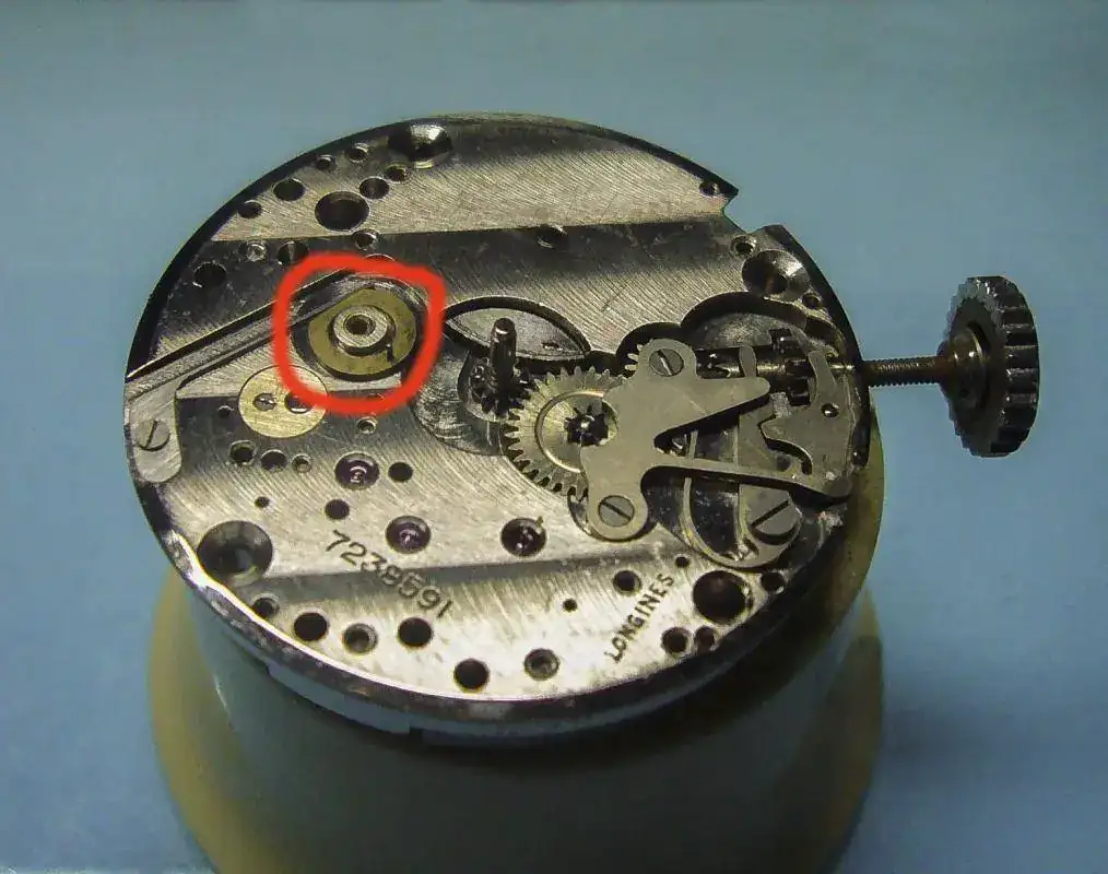

Esta es la arandela con su costado limado y con el "pincho" vertical que mueve otra rueda superior en cuyo eje va encastrada la aguja/flecha o fechadora
Así la vemos mejor

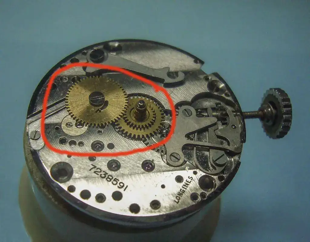

Ahora la vemos engranada con la rueda de horas

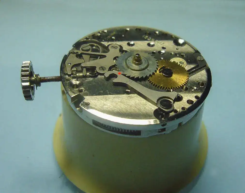

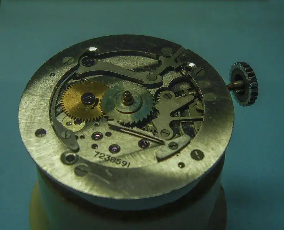

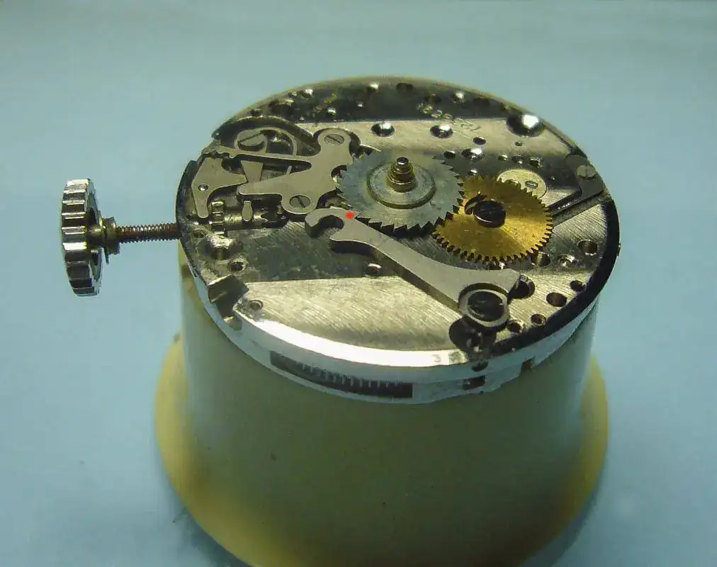

El pase rápido de fecha se hace mediante este potente brazo/leva
En su punta interior tiene un gancho pico-loro que tira de los dientes de la rueda fechadora
Esa leva la fija, o mejor dicho, la hace volver a su sitio de reposo, una vez que ha hecho su función de paso rápido, este muelle
Lo vemos mejor así
Y esa fuerte leva la mueve el empujador que accionamos directamente con la uña desde fuera
Lo vemos mejor así

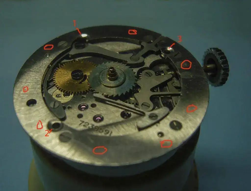

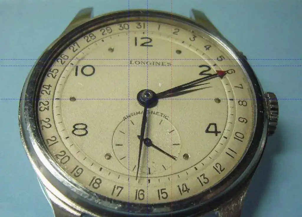

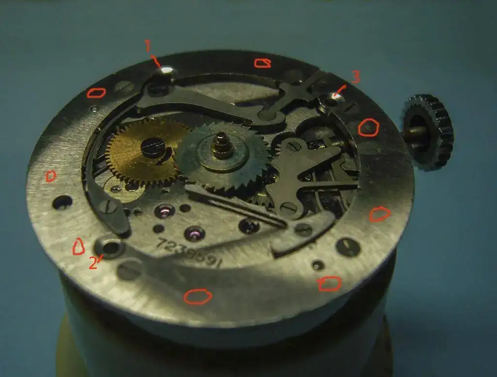

Como veis, una vez montado, todo eso se abraza con un gran anillo para alojar encima la esfera que se fijará en este caso con tres patillas. Lo marco con "círculos" y numero los orificios de las patillas

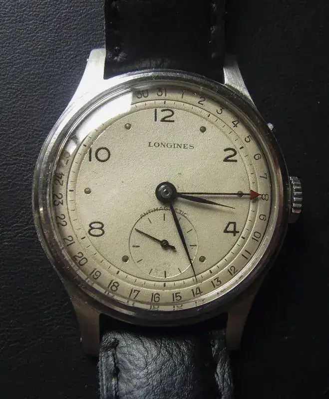

Una vez montado todo tiene esta maravillosa vista

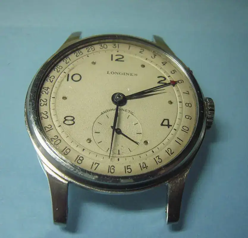

Encima irá un plexi nuevo ya que el suyo estaba roto.
Y colorín, colorado .......... hasta aquí hemos llegado.

Pero, una cosa... se te ha movido la grafía y el antimagnetic se te ha metido en el circulo.... así que te pongo un 5
Aprobado... :ops:

Perdonado, Vicente, pero claro es que si me arreas te arreo, je,je,je,je,je,je,je. Lo primero que había que hacer es poner la foto derecha, o mejor dicho, hacer la foto derecha. Aún así está ligeramente caída hacia la derecha; cosas del restaurador.
