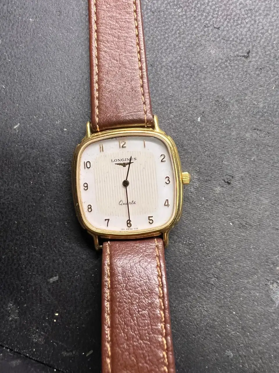

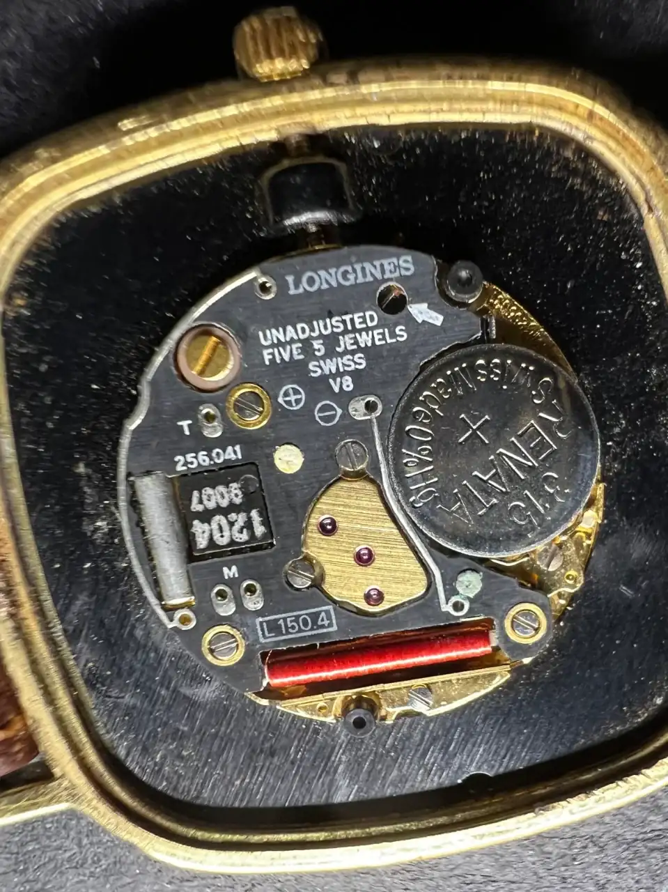

Buenas gente....hoy traigo un Longines que por varios problemas necesita mov nuevo.....en este caso lleva el 256.041 ......e encontrado el que según dice es el equivalente....

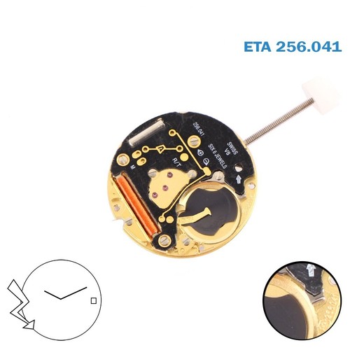

Movimiento cuarzo ETA-E61-041
Equivalente 256-041
el pero no me parece a que por ejemplo este modelo equivalente tiene fecha y mi reloj no lo tiene...........alguna idea?
Lo curioso que buscado los mov que e encontrado... con la misma referencia llevan disco de fecha....y este no lleva fecha.....raro....rarooooooooooooooooooooooooooooooo.
Lo único que ocurriría es que el calendario queda oculto bajo el dial. Dice que es equivalente, no el suyo.
Y equivalente....podría ser una opción que lleve disco aunque ,el modelo que sea equivalente no lo tenga....??
Hay relojes que montaban este calibre, sin ventanilla en la esfera, a los que solían retirar los componentes de calendario.
Retira la esfera, y saldrás de dudas.

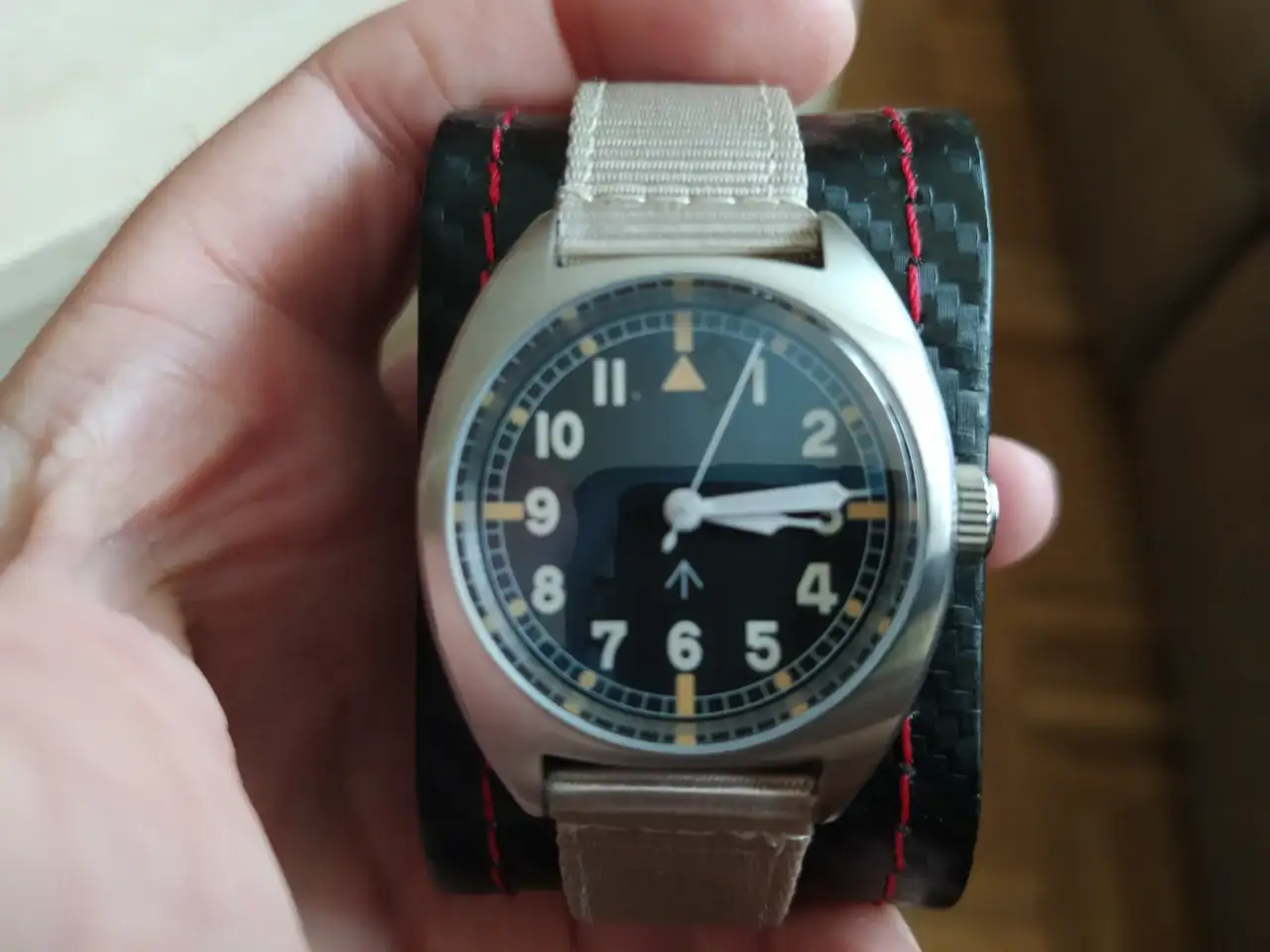

Este Tandorio lleva un movimiento NH35 (con calendario), aunque carece de esa función.
Reacciones: Druhill
Joeeee gracias algo aprendido nuevo...........hoy voy a mirar el Longines para comprobar y os pongo fotos.....la verdad que no lo sabia que lleven un movimiento que no use una función que si lleva el mov....como es el caso de tener calendario pero que no lleve esa función el reloj..........
Algo nuevo para mi la verdad......curioso y porque no poner un mov que no lleve el calendario? digo no se....seria más económico el mov no se digo yo.............
Supongo que precisamente por razones económicas. Si tienes un calibre que te vale para varios relojes, ¿para qué vas a fabricar uno sin calendario?
Quedaría con la célebre posición fantasma de la corona, no es así?
Creo que es algo relativamente frecuente...
De aquí a coger el Dremel y hacer una ventana no hay na.
