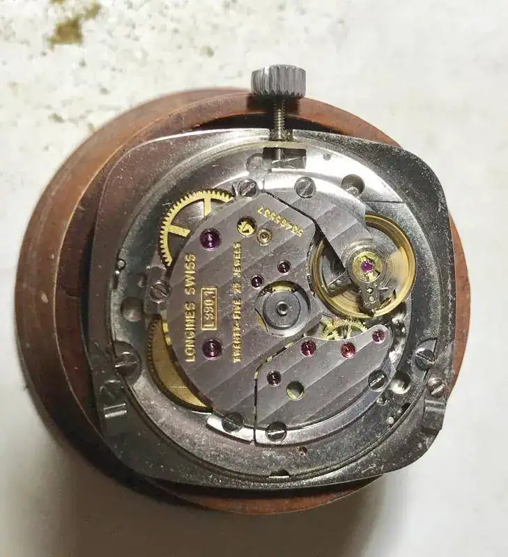

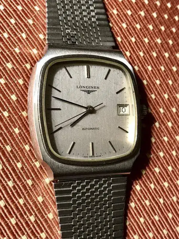

Buenas tardes.
Os muestro un nuevo integrante de mi montón.
Es un Longines con movimiento L990.1, que he leído que se considera el último movimiento automático de manufactura Longines. Lleva dos barriletes, cambio rápido de fecha, parada del segundero y va a 28800 revoluciones.
Unas fotillos.
La del movimiento que me ha facilitado el relojero está aún sin rotor.
No conocía este movimiento...8o.... Y qué curioso; junto al " Swiss", marca el calibre y el otro nº será la referencia de la caja ?? ::Dbt::...Como los Seikos....8o
Muy sencillo y elegante, me gusta...:yes:

Precioso y planito movimiento, con el atractivo añadido de ser el último de la Maison. Muy interesante para cualquier Longinero :ok::
Lástima que las esferas que lo visten sean por lo general elegantes pero bastante sositas... cosa que en el tuyo lo compensa esa bonita caja que le da personalidad :clap:
Estupenda pieza, vecino :friends:

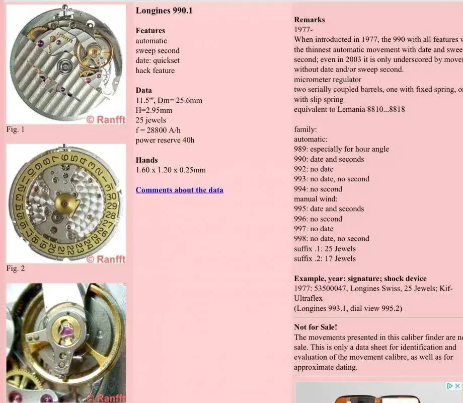

El calibre Longines L990 es un movimiento altamente reverenciado por los coleccionistas de relojes. Se dice a menudo de el que es uno de los movimientos automáticos más finos jamás fabricados y su continuado uso en relojes de muy alto nivel aun hoy en día habla claramente de su (buen) diseño
Lemaniacompró el diseño del L990.1 y empezó a producirlo como lemania8810 en el año 91 lo refinaron y sacaron el 8815.El 8815 se amplióen una serie de movimientos que incluye una versión esqueleto(8.881), uno con calendario perpetuo (8840) y uno con repetidor decuartos (8860). Este calibre y sus variantes los utiliza actualmenteBreguet con referencia 591
Los anteriores párrafos son traducidos del siguiente artículo
TheCaliber L990 History​
TheLongines L990 is a movement that is highly revered by watchcollectors. It is often said to be one of the finest automaticmovements ever made and it's continued use in very high grade watchestoday speaks highly of its design.
In 1975 Longines released the Calibre 890 automatic movement. It's defining featurewas the twin, stacked mainspring barrels that gave the high-beatmovement a longer power reserve while simultaneously decreasing the torque (and stress) on the rest of the movement. Another advantage ofthe twin barrel arrangement was a flattened power curve, giving the movement greater isochronism.
In 1977 the design was further refined and updated with the introduction of the L990.1 automaticmovement. Its height was reduced from 5.2 to 2.96 mm by placing thetwin barrels side by side and simplifying the automatic system towind in one direction only. In this configuration it remained the flattest automatic movement for close to a decade and is still regarded as a very advanced design.
TheCaliber 990 (and its variants) was the last automatic movement to be manufactured by Longines. It was produced as the 992 (no date), the 993 (no date, no seconds) and 994 (w/ date, no seconds) with either 25 (.1) or 17 (.2) jewels.Within a decade of its introduction, rising costs coupled with the onslaught of inexpensive quartz technology caused Longines to begin outsourcing all of their mechanical movements. The irony is that Longines was part of the consortium of Swiss manufacturers that pioneered the Beta 21, the first ever quartz movement, thereby sealing their own fate as a movement manufacturer.
Lemania purchased the design and presumably the tooling for the Longines L990 and began producing it as a Lemania Caliber 8810. In 1991 its design was refined in some respects and released as the 8815. The 8815 was expanded into a host of other movements including a skeletonized version (8881), one with a perpetual calendar (8840) and one with aquarter repeater (8860). The Lemania 8815 and its variants are currently used in a variety of watches from Breguet and a few other mostly high-grade manufacturers (a rare, more affordable watch withthis movement was produced by RGM for a Time Zone limited editionwatch in 1999).
Como anécdota comentar que hace no muchos años, Longínes para conmemorar su 130 aniversario lanzó una serie de relojes con este calibre, para lo cual tubo que adquirirselo a Lemania, que lo sigue fabricando para entre otros Ebel.
La edición limitada de 990 relojes son relojes de caballero, creo que el modelo Admiral
En conmemoración de sus 130 años de maestría técnica y estética, Longines lanza ahora una colección bajo el nombre evocador de "30 Millonésimo Reloj
In 1999 Longines celebrated a significantmilestone by introducing a series of gold watches powered by theLemania 8815. The Longines 30 MillionthWatch limited edition series was aproduction of 990 watches, all with serial number 30,000,000. Thewatches were offered in three colors of 18k gold: 390 pieces inyellow, 300 in white and 300 more in pink.
Este tema puedes revisarlo aquí

Me he explicado mal Stepona, el reloj está completo, pero la foto la hicieron sin montar el rotor.

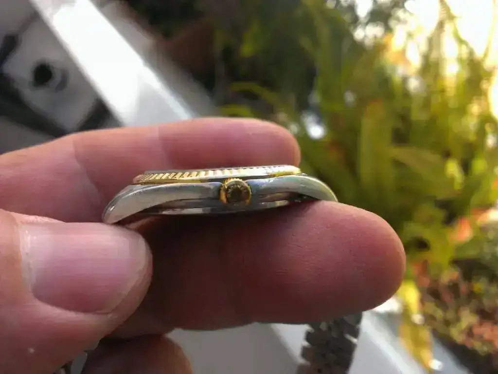

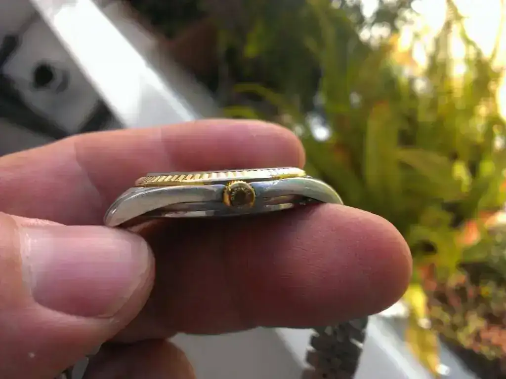

Dos fotos de mi Longines mismo calibre en otra caja.
Disfrutalo es muy ligero y cómodo , pero tiene poco reserva
